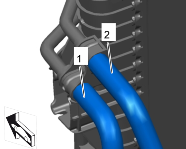

2 Демонтировать обратный трубопровод -1- на масляном радиаторе системы рулевого управления и слить жидкость системы рулевого управления.
После слива жидкости системы рулевого управления снова смонтировать обратный трубопровод.

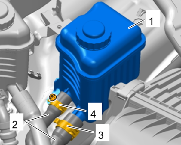

3 На расширительном бачке демонтировать обратный трубопровод -4-.

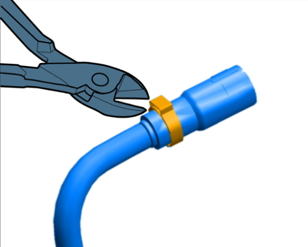

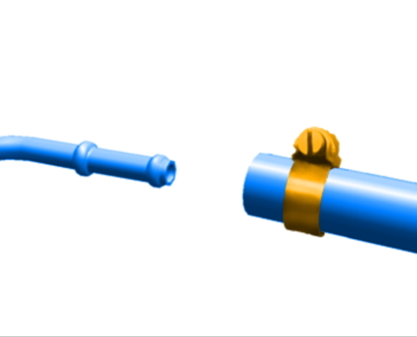

4 Демонтировать зажимной хомут с одной проушиной между коротким резиновым шлангом и жестким трубопроводом. Затем снять короткий резиновый шланг.

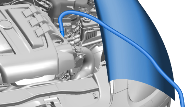

5 Смонтировать на окончание жесткого обратного трубопровода шланг (изготавливаемый самостоятельно).
Другой конец шланга (изготавливаемого самостоятельно) направить в сборную емкость для жидкости системы рулевого управления.
Информация
Использовать сборную емкость достаточно большого объема для сбора жидкости системы рулевого управления, например, 10-литровую канистру.
Свободное окончание шланга (изготавливаемого самостоятельно) зафиксировать в сборной емкости (сильный поток масла).
6 Заменить и смонтировать всасывающий шланг -3- и расширительный бачок -1-.
7 Закупорить штуцер для обратного трубопровода -4- на расширительном бачке.
8 Заполнять расширительный бачок до отметки MAX, пока уровень жидкости не перестанет снижаться.
