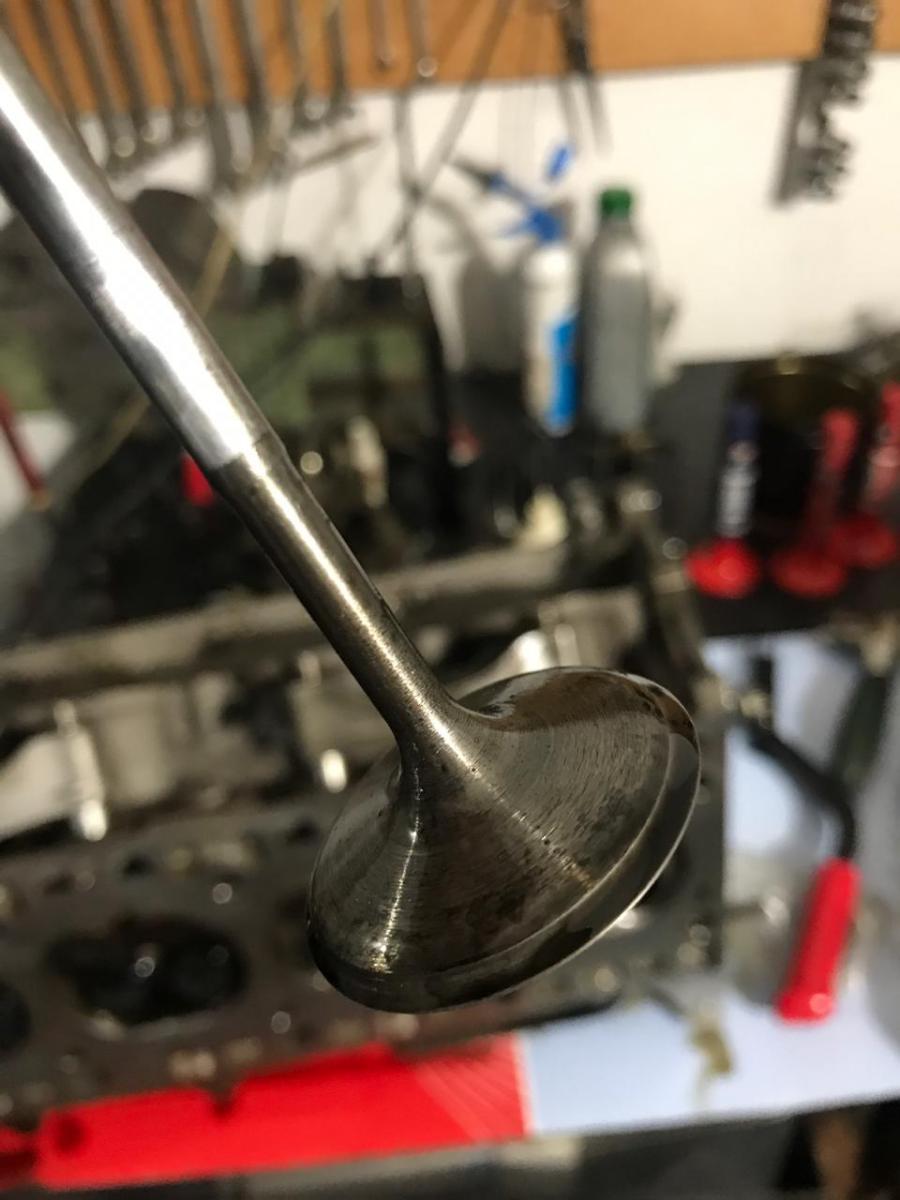

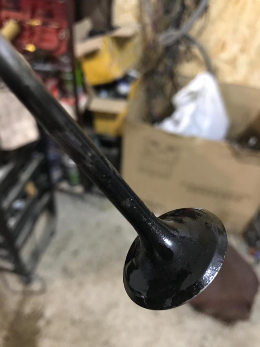

это клапана 5 цилиндра

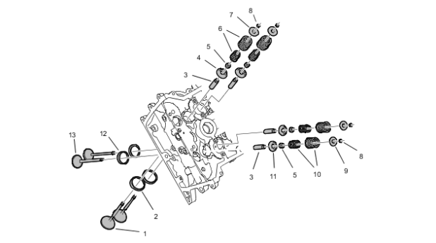

Клапаны (рисунок Turbo ряда цилиндров с 5 по 8)
1 Впускной клапан (одинаковый на атмосферном двигателе и Turbo)
2 Кольцо седла впускного клапана
3 Направляющая втулка клапана
4 Нижняя тарелка пружины впускного клапана
5 Маслосъемный колпачок
6 Комплект пружин впускного клапана (одинаковый на атмосферном двигателе и Turbo)
7 Верхняя тарелка пружины впускного клапана
8 Сухарь
9 Верхняя тарелка пружины выпускного клапана (отличается для атмосферного двигателя и Turbo)
10 Комплект пружин выпускного клапана (Turbo); комплект пружин выпускного клапана (атмосферный двигатель)
11 Нижняя тарелка пружины выпускного клапана (отличается для атмосферного двигателя и Turbo)
12 Кольцо седла выпускного клапана
13 Выпускной клапан (отличается для атмосферного двигателя и Turbo)

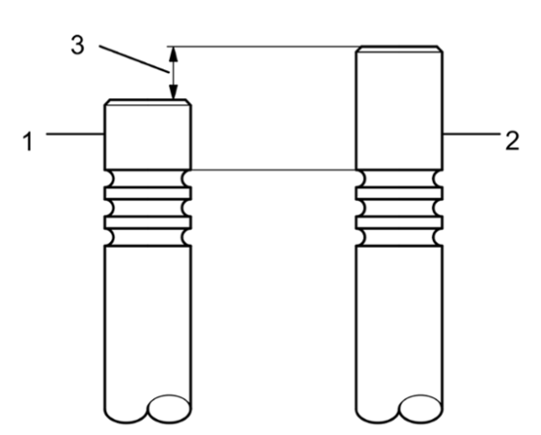

Отличительные признаки выпускного клапана атмосферного двигателя и Turbo
1 Выпускной клапан атмосферного двигателя
2 Выпускной клапан Turbo
3 Разница длины стержня над проточками

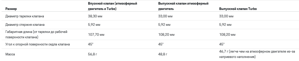

Название: Размеры клапанов 4.8.png
да кстати эта проточка отличается и между 4.5 и 4.8

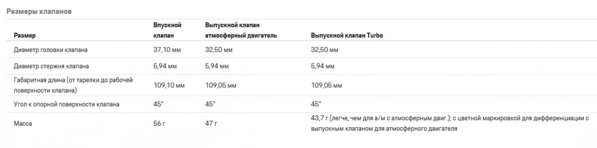

Название: Размеры клапанов 4.5.jpg
