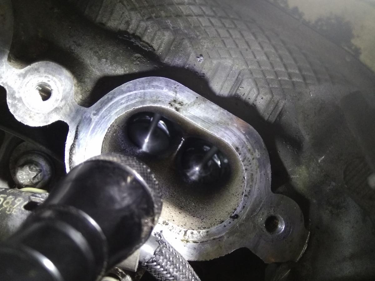

перебрал двигатель каен 4.8 турбо
в пятый цилиндр забрасывает масло, масло прям стоит на клапанах
не могу найти причину. Видимо что-то с вентиляцией

Сообщение от mr_white2886 Посмотреть сообщение
а что может повлиять на это?
Прокладка впускного коллектора которая потенциально могла завернуться
02.02.2019, 20:28   #8
mr_white2886
коллектор я уже раза три снимал, нормально кольца сидят
буквально на секунд 30 завожу и сразу заливает 5 цилиндр
откручиваю свечу продуваю закручиваю и опять после короткого запуска заливает
Добавлено через 1 минуту
снял уже и крышку с мембраной и заводил без мембраны и все равно также
откуда туда может так быстро масло попадать?
с турбины?
