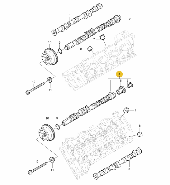

если я перепутал распредвалы между левой и правой башкой, может быть что именно в 5 цилиндре нет компрессии?
03.02.2019, 15:05   #14
Сообщение от mr_white2886 Посмотреть сообщение
Ну я такого еще не встречал. Да и перепутать их там как?
эти посадочные места одинаковые ведь, на обоих распредвалах

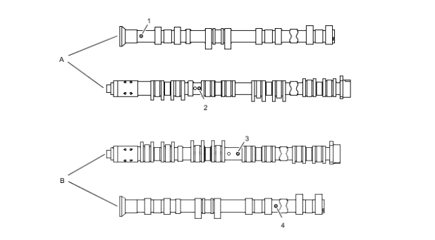

Снимите клапанные крышки и проверьте...
Маркировка распределительных валов V8 Turbo
A Цилиндры 1 - 4
B Цилиндры 5 - 8
1 Обозначение - выпускной распредвал (зеленый)
2 Маркировка впускного распредвала (синяя)
3 Маркировка впускного распредвала (синяя)
4 Обозначение - выпускной распредвал (зеленый)
Название: Маркировка распределительных валов V8 Turbo.png

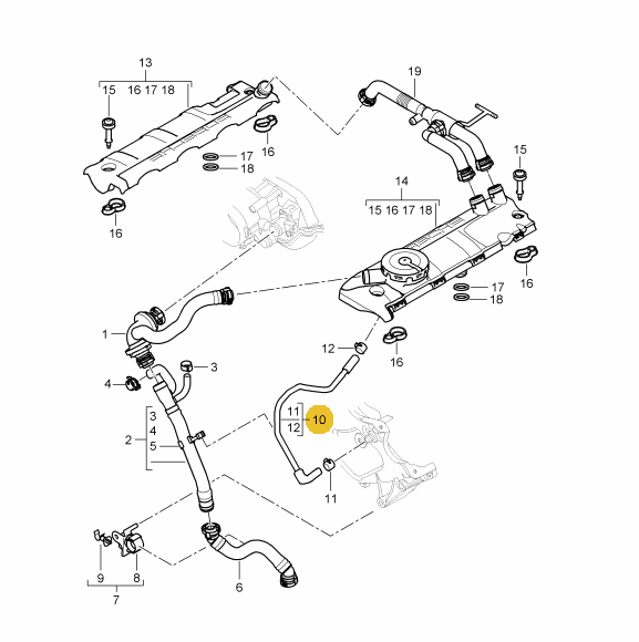

Вентиляцию катерных газов и маслоотделители всю проверили?
а вентиляция напрямую связана с 5 цилиндром?
Добавлено через 1 минуту
проверял мембрану, она целая и т-образный клапан новый
