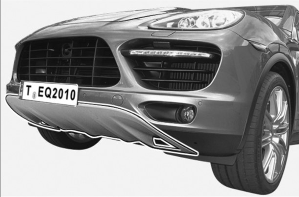

92A производство 2011>>2018 (K;L) Накладка передней части кузова из высококачественной стали 958
09.01.2019, 14:09   #1
Накладка передней части кузова из высококачественной стали (I-№ 2JC)
Модельный год От 2011
Причина: Дооснащение
Указание:
Дооснащение накладкой передней части кузова из высококачественной стали, далее именуемой накладкой передней части кузова, возможно во всем мире.
В качестве индивидуального оснащения "I-№ 2JC" накладка передней части кузова из высококачественной стали доступна также для новых автомобилей с завода.

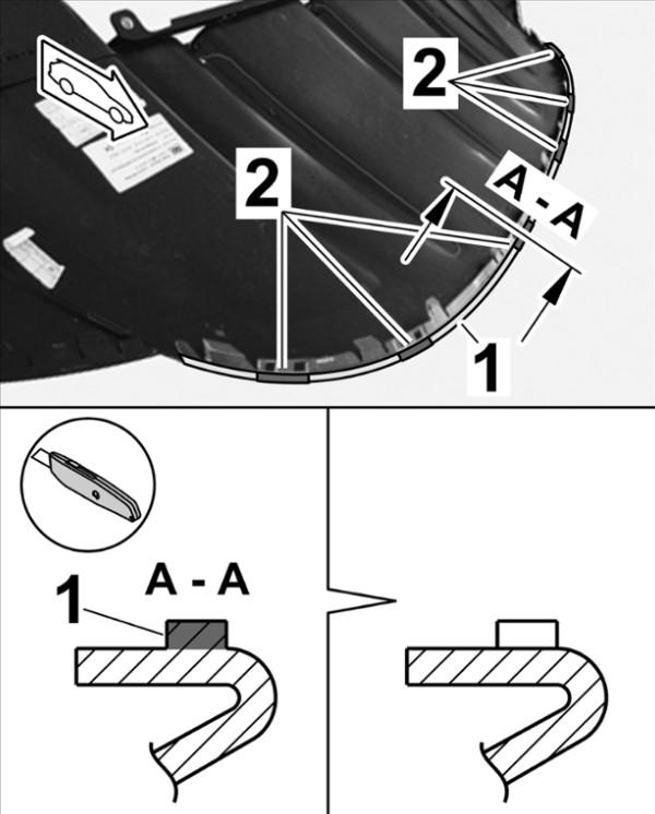

1.6 Переоборудовать передний спойлер для монтажа накладки передней части кузова

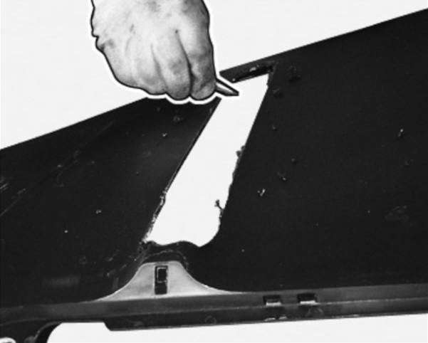

1.6.1 Обрезать ребро по периметру (-1-) на переднем спойлере (верхняя сторона, передняя кромка) в области 6 монтажных точек (-2-) с помощью ножа (Рис. 3).
1 Ребро переднего спойлера на верхней стороне, по периметру
2 Монтажные точки
A-A Сечение переднего спойлера, область: кромка, спереди

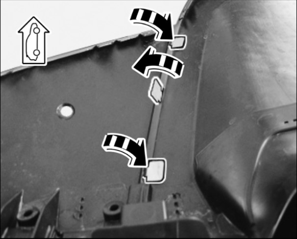

1.6.2
Информация
Нанести или очертить отметки усилительного ребра переднего спойлера только до модельного года 2014.
Начиная с модельного года 2015 больше не проводить эти рабочие операции.

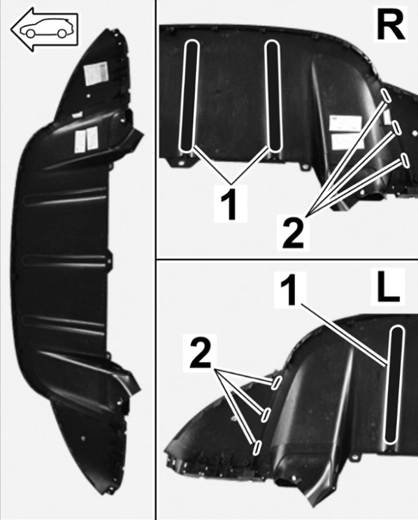

Очертить видимым маркером отметки усилительного ребра и стопорных выступов, нанесенные на внутренней стороне переднего спойлера (Рис. 4).
R Внутренняя сторона переднего спойлера, справа
L Внутренняя сторона переднего спойлера, слева
1 Отметка усилительного ребра переднего спойлера (до модельного года 2014)
2 Отметка стопорных выступов накладки передней части кузова

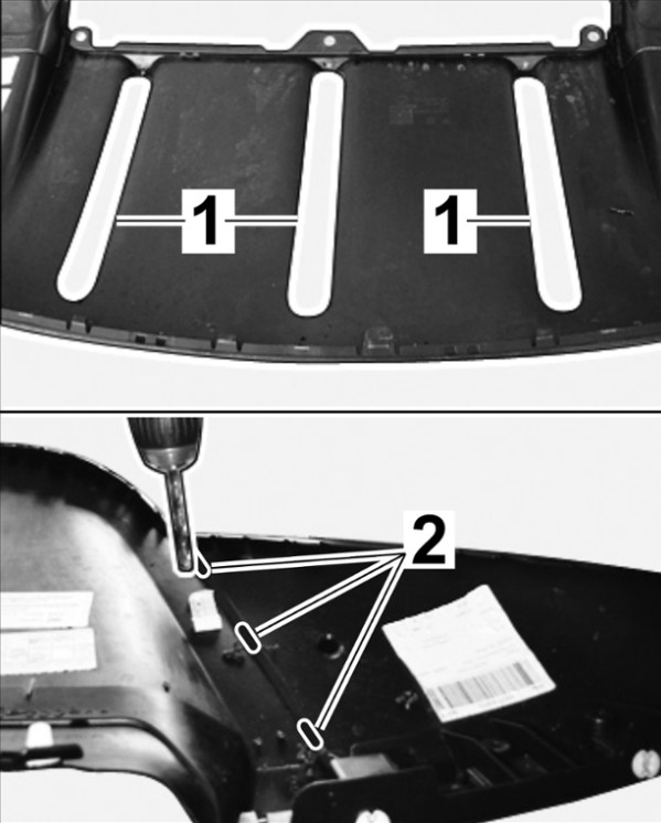

1.6.3
Информация
Выполнить соответствующие продольные отверстия по отметкам с помощью сверла, вибропилы и ножа (Рис. 5).
1 Продольные отверстия усилительного ребра переднего спойлера (до модельного года 2014)
2 Продольные отверстия для стопорных выступов накладки передней части кузова, справа
1.6.4 Удалить заусенцы с помощью ножа или трехгранного шабера (до модельного года 2014) (Рис. 6).

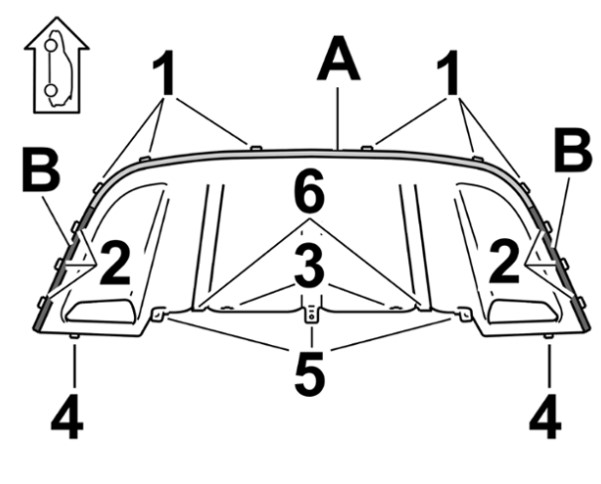

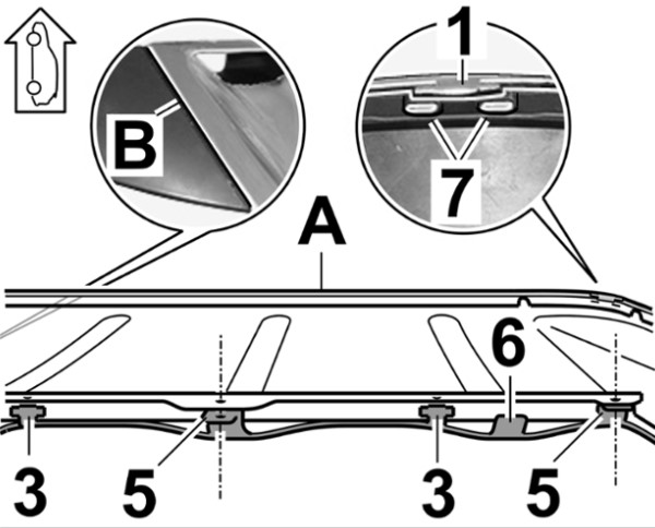

2 Установить накладку передней части кузова на передний спойлер.
1 Стопорные выступы накладки передней части кузова, спереди
2 Стопорные выступы накладки передней части кузова, слева / справа
3 Стопорные выступы, сзади внутри
4 Стопорные выступы, сзади снаружи
5 Крепежные язычки накладки передней части кузова
6 Направляющие язычки накладки передней части кузова
A Кромка накладки передней части кузова (спереди)
B Кромка накладки передней части кузова (слева / справа)
2.1 Положить накладку передней части кузова нижней стороной на чистую тканевую поверхность (Рис. 7).
2.2 Положить передний спойлер нижней стороной на накладку передней части кузова и направить стопорные выступы накладки передней части кузова слева / справа (в общей сложности 6 шт. -2-) в соответствующие продольные отверстия переднего спойлера.
2.3 Выровнять передний спойлер по отношению к накладке передней части кузова. Обратить внимание на следующее:
Кромка накладки передней части кузова (спереди, -A-) прилегает заподлицо к переднему спойлеру;
•Кромка накладки передней части кузова (слева / справа -B-) находится в зазоре переднего спойлера (левая сторона: -лупа B-);
•Стопорные выступы (-1 / 2 / 3-) находятся перед / в соответствующих монтажных точках (пример спереди справа: -7-);
•Отверстия в крепежной проушине накладки передней части кузова (-5-) симметрично по отношению к отверстиям в крепежной проушине переднего спойлера (-5-).

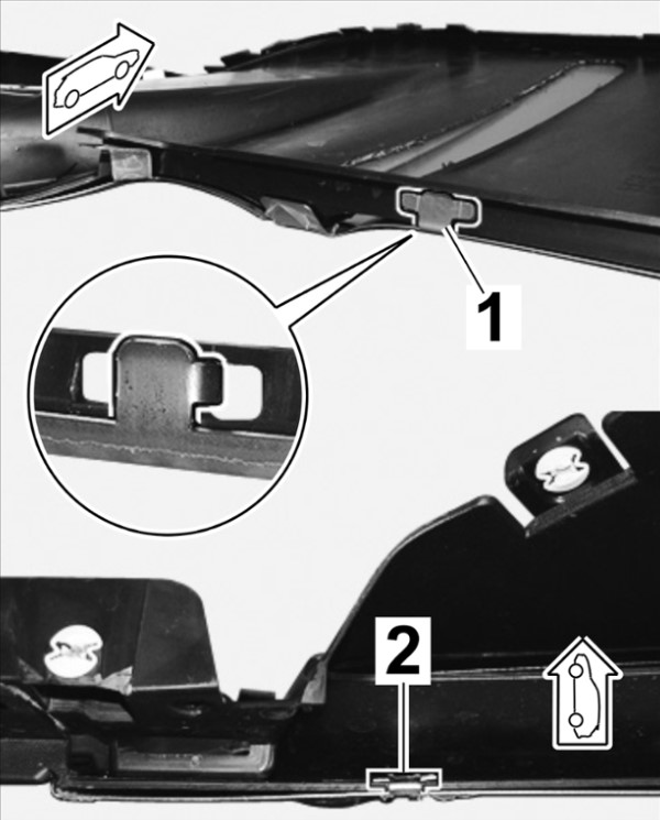

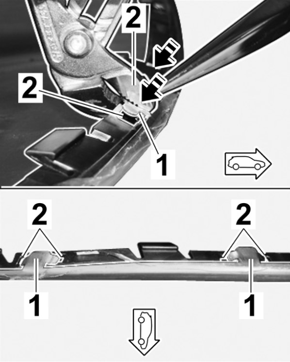

2.4 Загнуть стопорные выступы накладки передней части кузова в следующей последовательности и следующим образом:
2 Монтажные точки переднего спойлера
Информация
Язычки стопорного выступа накладки передней части кузова спереди допускается подгибать в монтажные точки НЕ глубже толщины материала переднего спойлера.
При несоблюдении: Затрудняется монтаж переднего спойлера с накладкой передней части кузова в зазор облицовки передней части кузова.
Стопорные выступы накладки передней части кузова, спереди (6 шт.): загнуть на 45° в монтажные точки переднего спойлера (Рис. 9);
Стопорные выступы, слева (Рис. 10) / справа: загнуть на 90° к внутренней / внешней стороне переднего спойлера;
1 Стопорные выступы, сзади внутри
2 Стопорные выступы, сзади снаружи
•Язычки стопорных выступов, сзади внутри: загнуть на 90° в монтажные точки переднего спойлера;
•Стопорные выступы, сзади снаружи: загнуть на 180° к внутренней стороне переднего спойлера.

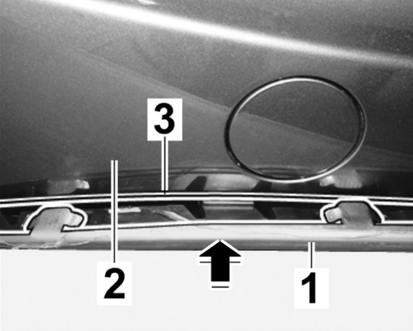

3.1 Установить передний спойлер на облицовку передней части кузова
При установке переднего спойлера на облицовку передней части кузова следить за тем, чтобы стопорные выступы могли легко войти в зазор облицовки передней части кузова (-3-) (Рис. 12). При необходимости слегка разогнуть язычки стопорных выступов.
