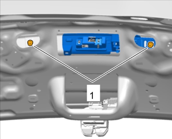

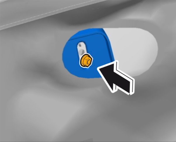

Предварительные работы
1 Снять нижнюю часть задней облицовки.
2 Снять фонари освещения номерного знака.
3 Снять элемент управления задней крышки.
Демонтаж облицовки задней крышки (планки ручки)
1 Ослабить крепежные гайки планки ручки -1-.
2 Отклеить планку ручки нажатием торцового ключа -стрелка- на крепежные гайки.
3 Отвернуть крепежные гайки планки ручки.
4 Осторожно снять планку ручки с задней крышки.
Монтаж облицовки задней крышки (планки ручки)
1 При необходимости, заменить клееное соединение планки ручки.
2 Монтаж планки ручки осуществляется в последовательности, обратной последовательности демонтажа.
3 Затянуть крепежные гайки планки ручки arrow_forwardМомент затяжки 6 Nm .
Дополнительные работы
1 Установить элемент управления задней крышки.
2 Установить фонари освещения номерного знака.
3 Установить нижнюю часть задней облицовки.
