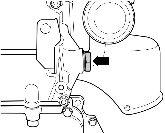

А КАК узнать в каком положении гидронатяжитель? Никакого смотрового отверстия нет ?
06.07.2018, 18:04   #12
Пивис 3 ПОСЛЕДНИЙ
А как вы последний раз определяли метки цепи ГРМ?
Натяжитель цепи расположен на правой стороне крышки кожуха ГРМ
Монтажное положение натяжителя цепи одно.
Затягивается натяжитель цепи с помощью динамометрического ключа → Момент затяжки: 50 Nm.
Нет
Название: Натяжитель цепи ГРМ.jpg
