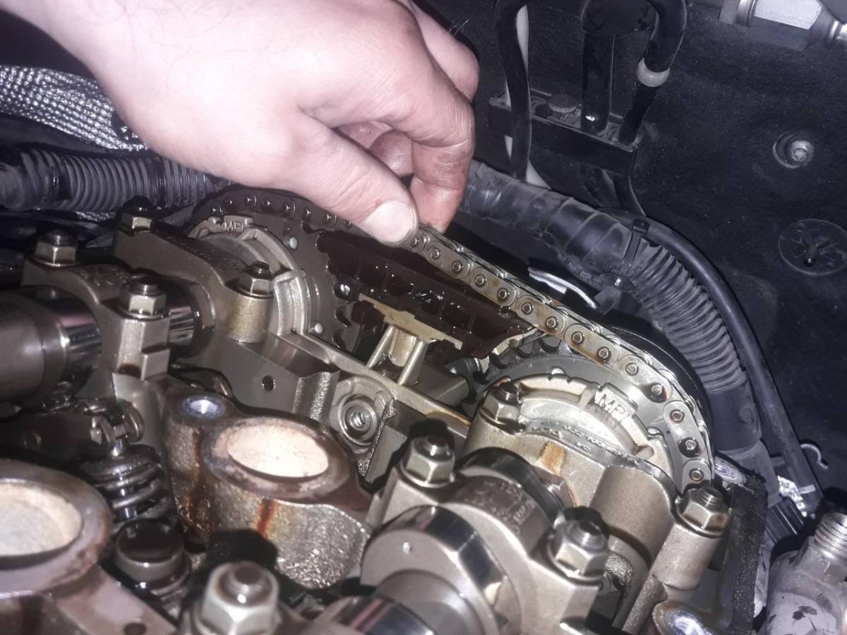

Добрый день.
Сняли впуск и клапанную.
А там такая картина.. цепь имеет вот такой ход.
Это нормально?
В натяжителе масла нет, вот и свободный ход. Планка на распредвалы встает?
Не понимаю какая планка. Это сервисный инструмент какой то. ?
Сколько она мм.по высоте . И куда ее ставят.. как понять состояние цепи.

Если речь о планке для проверки грм . То мотор не снимали. Обратил внимание на свободноватый ход цепи грм при замене прокладки клапанной крышки
30.04.2018, 23:00   #6
Верно
И не нужно.
Предварительные работы
1. Снять распределитель впускного воздуха
2. Снять модули зажигания
3. Демонтировать крышку ГБЦ
