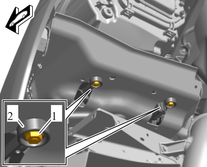

Предварительные работы
1. Снять переднюю часть переднего подкрылка.
2. Снять основную фару.
Демонтаж крепления фары
информация
Все работы описаны для правой стороны автомобиля и их следует частично выполнять зеркально на левой стороне.
1. Отвернуть крепежные гайки -1- фиксации крепления фары снизу.
2. Отвернуть гайки с накаткой -2- на регулировочных элементах.
3. Извлечь кронштейн из кузова по направлению вперед.
Монтаж крепления фары
информация
1. Вставить кронштейн в кузов и прикрутить гайками с накаткой -2- .
2. Установить фары.
3. Проверить равномерность зазора между основной фарой и кромкой кузова и при необходимости откорректировать с помощью гаек с накаткой.
4. Зафиксировать крепление фары тремя крепежными гайками -1- . → Момент затяжки: 8 Nm
Дополнительные работы
1. Установить переднюю часть переднего подкрылка.

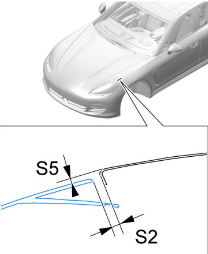

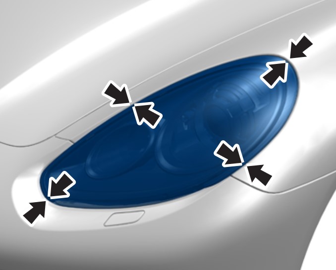

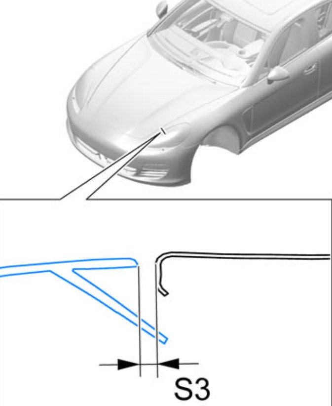

Размеры зазоров кузова
Облицовка передней части кузова - фара (S1) Размер зазора 4,5 mm +1,5 mm -1,5 mm
Фара - крыло (S2) Размер зазора, Базовое значение 4 mm, Допуск 1 +1 mm, Допуск 2 -1 mm
Фара - крыло (S5) Размер зазора, Базовое значение 1 mm, Допуск 1 +1,5 mm, Допуск 2 -0,5 mm
Фара - крыло (S3) Размер зазора, Базовое значение 4 mm, Допуск 1 +1 mm, Допуск 2 -1 mm
Фара - крыло (S4) Размер зазора, Базовое значение 4 mm, Допуск 1 +1 mm, Допуск 2 -1 mm

Здравствуйте!
Правильно ли я понимаю, что регулировка зазоров фара-крыло и фара-бампер осуществляется при установленной фаре через снятый подкрылок путем вращения гаек с накатками? Этих гаек 3 штуки (просто на схеме их две, а в тексте - 3)?
На Кайенне 958 процедура такая же? Нет ли отдельного описания для 958?
Спасибо!
