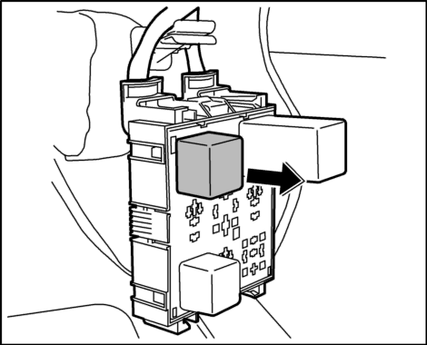

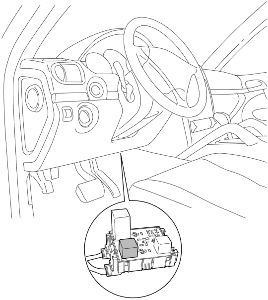

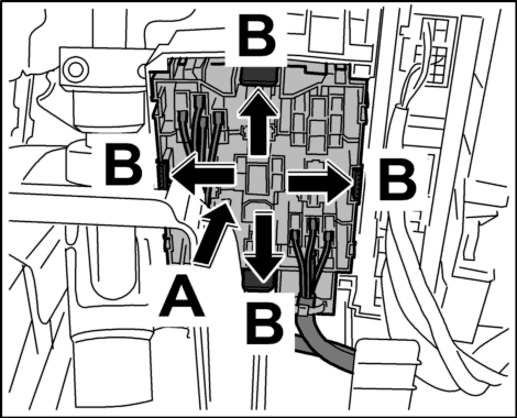

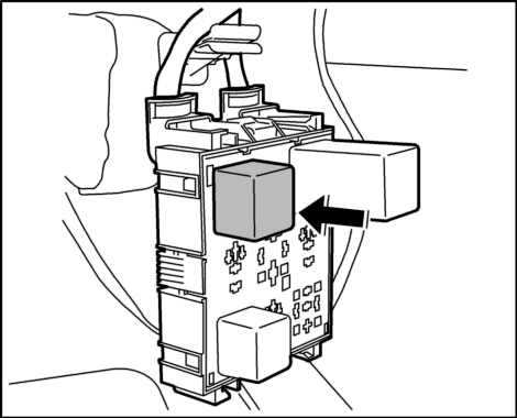

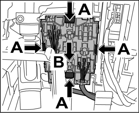

Предварительные работы
Снять обшивку под передней панелью.
Демонтаж реле омывателя фар
1. Разблокировать держатель реле -стрелки A- и извлечь его вниз -стрелка B- .
2. Извлечь реле из держателя -стрелка- .
Монтаж реле омывателя фар
1. Подключить реле к блоку -стрелка- .
2. Установить блок реле в крепление -стрелка A- до ощутимых щелчков фиксаторов -стрелки B- .
Дополнительные работы
Установить облицовку под передней панелью.

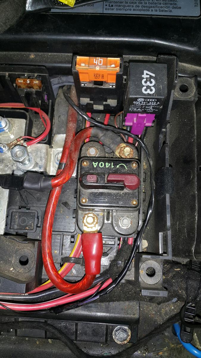

добрый вечер , если мотор омывателя сгнил и заклинил , реле не сгорит? или предохранитель должен выйти из строя , а с другой стороны сопротивление мотора остается , это не кз .
попутно вопрос по реле , на фото под сиденьем стоит отходящий от него коричневый провод с красной полосой разорван и самопальный уходит в глубь в район приборки , пока не нашел куда . вопрос это что за реле 433

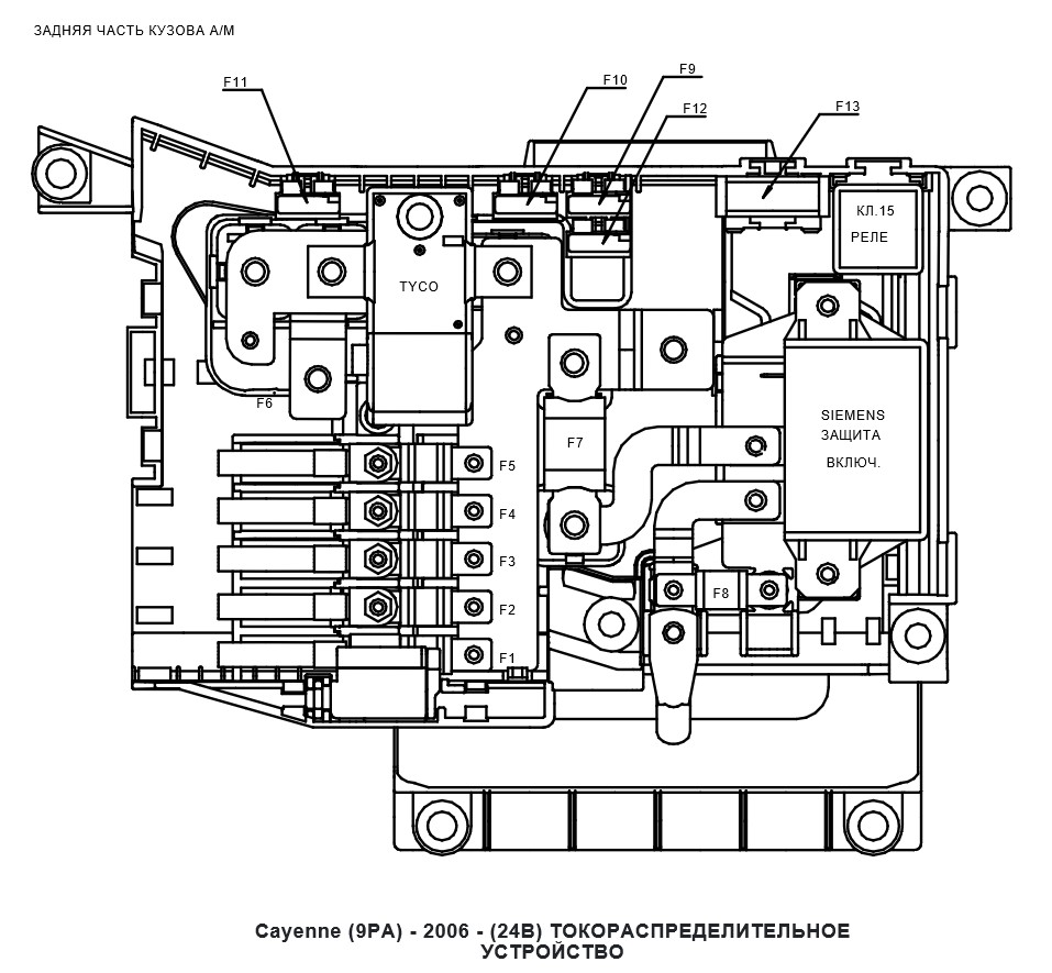

Реле включения 15-й клеммы автомобиля...

а что такое 15ая клемма и за что она отвечает? странно это реле особняком под сидением стоит
14.03.2019, 22:34   #5
Сообщение от Домье Посмотреть сообщение

вот что вычитал
When the ignition is switched on (Terminal 15) or is running, the fuel level is
displayed. If the fuel reserve falls below approximately 12 liters, allowing additional
travel of about 30 miles (50 km) when the engine is running, a warning light and
text appear in the multifunction display.
+ питания от замка зажигания это клемма 15 вот ее и разорвали для сигнализации , правильно?

сервоприводы буду менять заодно и посмотрю куда идет , наверное в кейси , в тот район провод заходит и теряется
18.03.2019, 12:05   #9
Домье
Аватар для Домье
разобрались , это времянка поверх сгнивших скруток кинули колхозники
