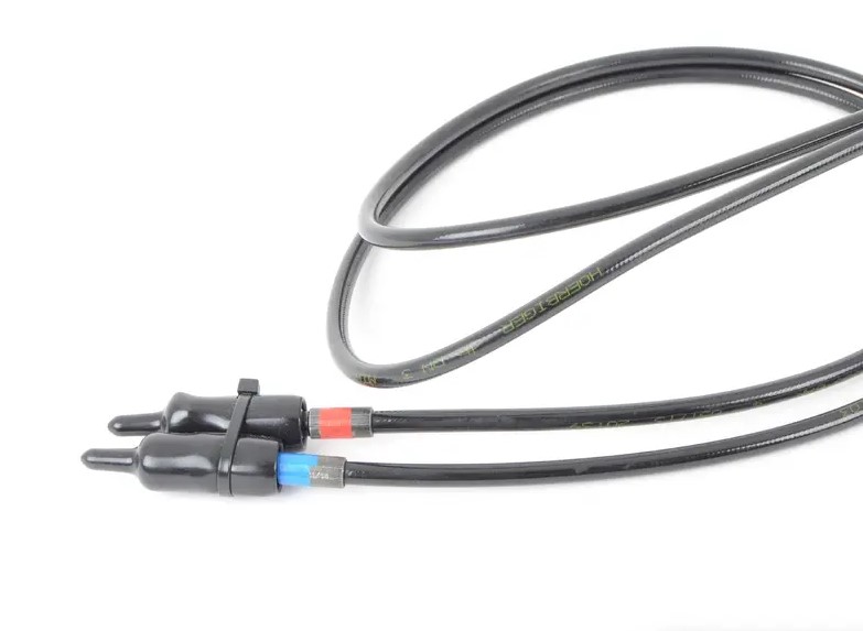

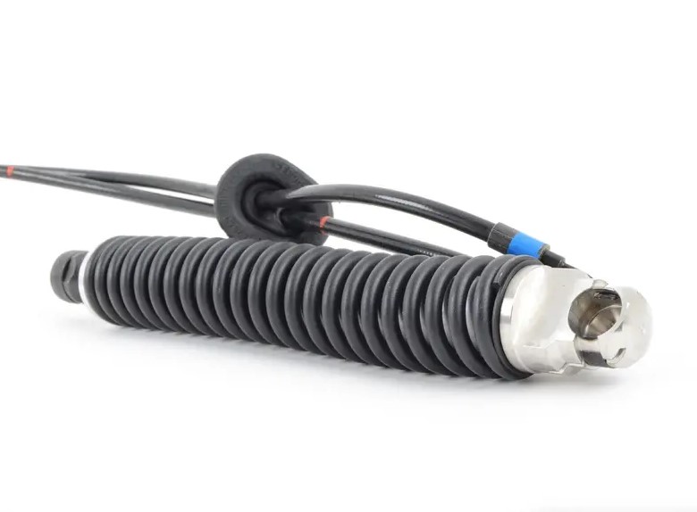

Механизм в сборе поставляется вместе с гидравлическим цилиндром
