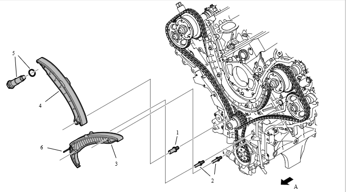

06.03.2017, 10:34   #4
Сообщение от Matvei Посмотреть сообщение
был ремонт головок после обрыва цепи (2 клапана погнуло)
Цепь оборвало или головки болтов на фазовращателях оборвало?
есть мысли, что я не точно выставил грм, т.к. выставлял с помощью комплекта
с механическим(резьбовым) натяжителем (вместо штатного) и затянул его от руки, без ключей т.к. информацию по моменту нигде не нашёл(если подскажите буду благодарен,информацию на Вашем форуме по пневматическому натяжителю видел), а тянуть ключом побоялся растянуть цепь.
Нужно понять какие метки цепи ГРМ и от туда уже делать выводы.
Натяжитель цепи с уплотнительным кольцом; уплотнительное кольцо всегда подлежит замене → Момент затяжки: 60 Nm
Ещё есть ошибка по двум зондам после катализатора, они действительно сломаны, но не думаю что вышеуказанные проблемы могут быть из за них.
Метки цепи ГРМ нужно понять какие.
06.03.2017, 19:45   #5
Matvei
оборвало цепь маслонасоса, она залетела под цепь грм
сегодня почитал другим мультимарочным сканером(мой не брал), отклонение фаз на 7 и 3 градуса, это нормально?
Натяжитель цепи я имел ввиду как на картинке, из набора по монтажу грм,
на него нет инструкции по моменту
ошибки сейчас дает такие: Р053F, Р1031, Р1026 и пропуски 1,2,3 цилиндры
давление на рампе показывает 0, хотя машина работает
Как думаете, что это может быть? ТНВД?
глохнуть перестала-батарейка в дополнительном иммобилайзере села.
