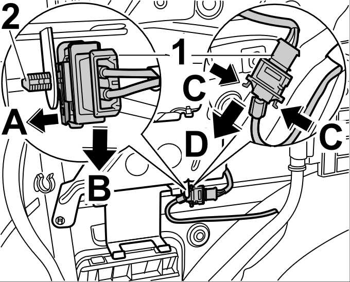

2. Разблокировать кронштейн -2- в обоих зажимах -стрелки A- и блок управления задней крышки -1- из кронштейна -2- извлечь -стрелка B- .
3. Отсоединить разъем.
3.1. Штекерный разъем -1- в зажиме -2- разблокировать -стрелка A- и извлечь вниз -стрелка B- .
3.2. Сжать фиксаторы -стрелки C- и штекерный разъем -1- отсоединить -стрелка D- .

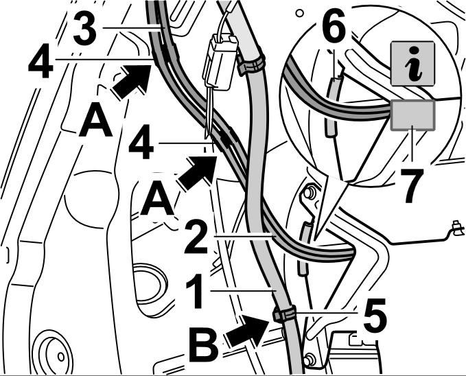

4. Шланг слива воды -1- и напорные масляные магистрали -2 и 3- из держателей -4 и 5- извлечь -стрелки- .

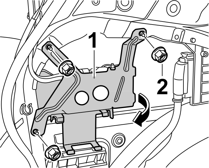

5. Открутить гайки крепления -2- и кронштейн с гидравлическим модулем -1- вывести -стрелка- .

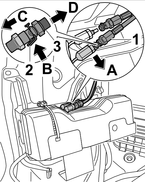

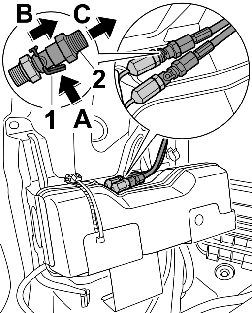

6. Разблокировать разъемные соединения.
6.1. Красная напорная масляная магистраль: фиксатор -1- вдавить -стрелка A- , разблокировать -стрелка B- и штепсельный разъем -2- извлечь -стрелка C- .
6.2. Синяя напорная масляная магистраль: напорную масляную магистраль -1- слегка отодвинуть в сторону -стрелка A- . Фиксатор -2- вдавить -стрелка B- , разблокировать -стрелка C- и штепсельный разъем -3- извлечь -стрелка D- .

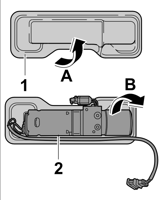

10. Верхний элемент звукопоглощающей оболочки -1- снять -стрелка A- и гидравлический модуль -2- извлечь -стрелка B- .

9. Закрепить каналы.
9.1. Напорные масляные магистрали -2 и 3- заклипсовать в держатель -4- заподлицо (цветная отметка) -стрелки A- .
9.2. Заклипсовать водоотводный шланг -1- в держатель -5- - -стрелка B- .

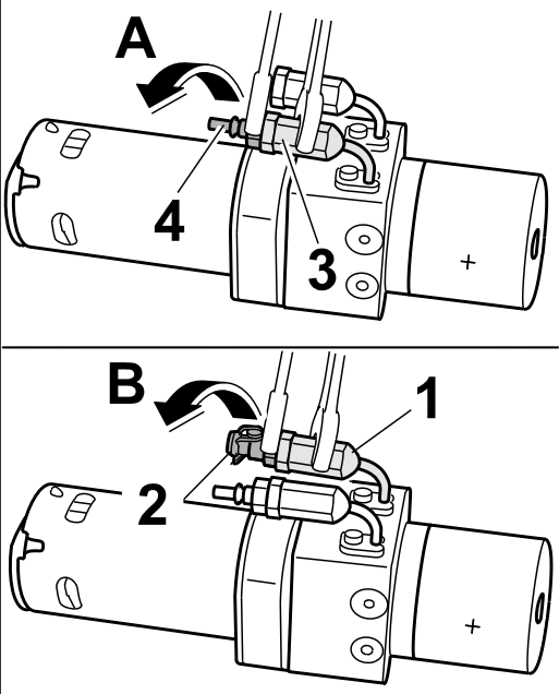

2. Снять разъем на гидравлическом блоке.
2.1. Придерживать одну часть разъема -1- ключом и раскрутить разъем -1- в -направлении стрелки A- .
2.2. Придерживать одну часть разъема -3- ключом и раскрутить разъем -3- в -направлении стрелки B- .
3. Снять разъем на напорной масляной магистрали.
3.1. Придерживать одну часть разъема -1- ключом и раскрутить разъем -1- в -направлении стрелки A- .
3.2. Придерживать одну часть разъема -3- ключом и раскрутить разъем -3- в -направлении стрелки B- .

Сообщение от kmc5 Посмотреть сообщение
При неисправном доводчике багажник будет открываться?
Да...
12.01.2017, 18:20   #6
kmc5
Да, точно! Стал открываться!
На доводчике откололась пластмасска, на которую защёлкивается верхняя часть замка. Осталась только железка, которая на много тоньше, поэтому замок не защёлкивается во второе положение. Из-за этого концевик не даёт сигнал "дверь закрыта" А по инструкции дверь нужно было закрыть и открыть в автоматическом режиме. Она закрылась, но концевик этого не "увидел". Вручную защелкнули замок во второе положение (при этом сразу сработал доводчик) и опустили дверь вниз. После нажатия на открывание она стала открываться. И закрываться. Постоянно. Т.е после установки нового насоса дверь сначала должна была полноценно закрыться, а только потом открыться. Осталось поставить доводчик с целой пластмасской, чтобы правильно срабатывал концевик.
Ещё раз спасибо за инструкцию!
