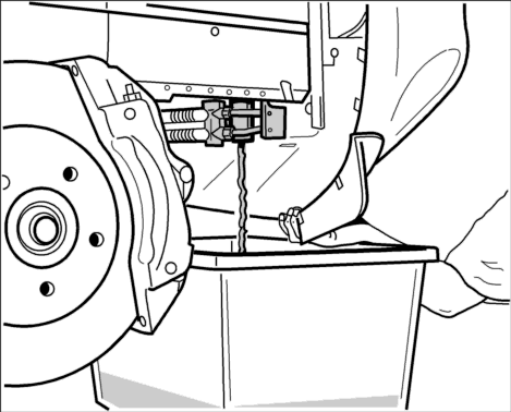

3. Откачать ОЖ из системы охлаждения.

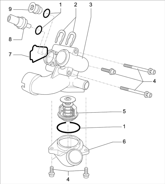

Обзор компонентов
Детали термостата
-1- - Уплотнительное кольцо, заменить
-2- - Крепежная скоба, при повреждении заменить
-3- - Корпус термостата
-4- - → Момент затяжки: 8 Nm Крепежный винт
-5- - Термостат; следить за монтажным положением → Начало открывания, температура: 80°C → Конец открывания, температура: 107°C → Ход открывания: 7 mm
-6- - Соединительный штуцер, учитывать монтажное положение
-7- - Прокладка; заменить
-8- - Датчик температуры ОЖ
-9- - Пробка

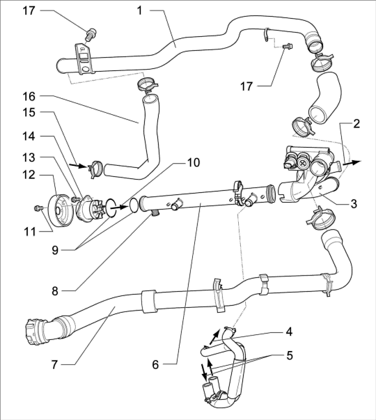

Компоненты насоса ОЖ
Компоненты
-1- - Патрубок ОЖ
-2- - Канал к расширительному бачку
-4- - Соединительные магистрали на блоке цилиндров
-5- - Разъемы на теплообменнике масло/ОЖ
-6- - Патрубок ОЖ
-7- - Шланг ОЖ; соединительный штуцер должен защелкнуться с отчетливо слышным щелчком
-8- - → Момент затяжки: 3 Nm
-9- - Уплотнительное кольца; замена
-10- - Направление подачи насоса ОЖ
-11- - → Момент затяжки: 20 Nm
-12- - Ременный шкив
-13- - → Момент затяжки: 8 Nm
-14- - Насос ОЖ; проверка легкости хода
-15- - Направление потока — от радиатора
-16- - Соединительный шланг — от радиатора
-17- - → момент затяжки: 8 Nm

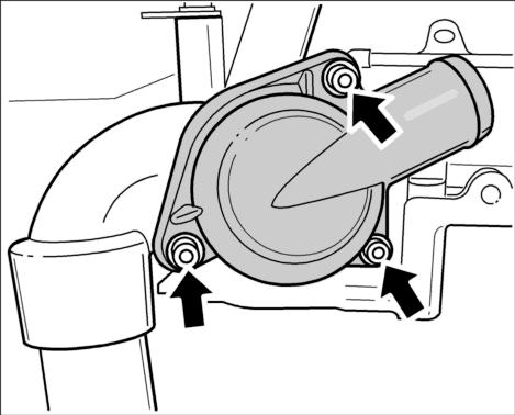

1. Отсоединить снизу (место установки КП) шланги от корпуса термостата, а затем открутить -3 крепежных винта- .
2. Осторожно снять крышку. При этом вытекает ОЖ.

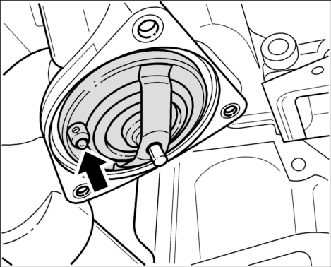

3. Запомнить или отметить положение вентиляционного клапана -стрелка- .

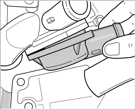

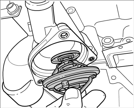

4. Извлечь термостат из корпуса.
Монтаж термостата
1. Вставить термостат пружиной вверх в корпус.
2. Клапан для выпуска воздуха -стрелка- выровнять.
3. Установить крышку корпуса с новой прокладкой.
4. Затянуть 3 крепежных болта -стрелки- . → момент затяжки: 8 Nm
5. Вставить шланги ОЖ и установить пружинные хомуты.
