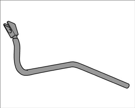

И вопрос, как отстегнуть педаль тормоза от ваккумника?!!?
Для этого вставить инструмент для разблокировки T10189 снизу во втулку педали тормоза -стрелка- .

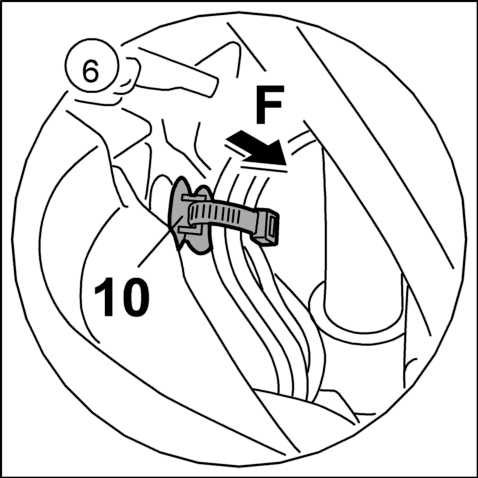

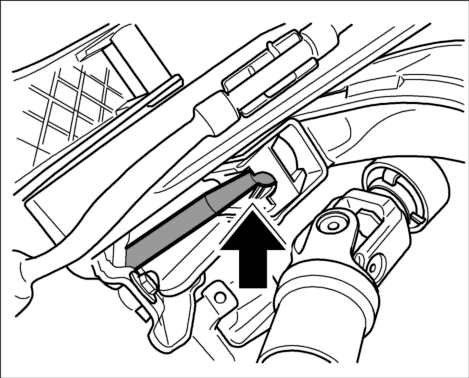

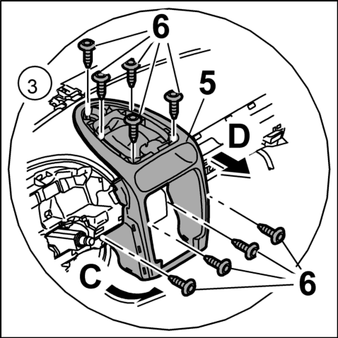

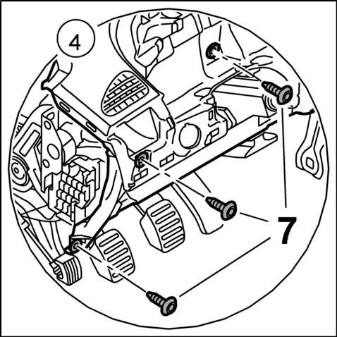

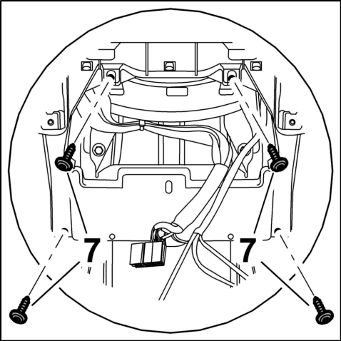

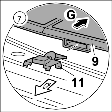

Подскажите, где еще крепится верхняя часть торпеды!? Как ее отстегнуть?!
Останется печка с заслонками на месте?! Надеюсь, Если не трогать заслонки печки, не придется их адаптировать?!?!?
)) Что еще лучше не трогать при замене торпеды?!
28.04.2015, 10:17   #6
Сообщение от Серега001 Посмотреть сообщение
ID:	10741   Нажмите на изображение для увеличения
