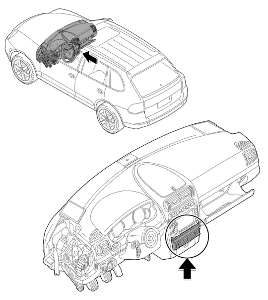

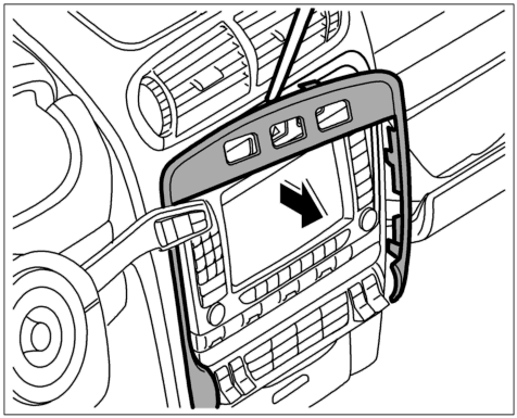

Перед демонтажом панели управления системы кондиционирования у автомобилей с автоматической КПП необходимо вернуть селектор в исходное положение. Для этого нажать на педаль тормоза.
Затем выключить зажигание и вынуть ключ зажигания.

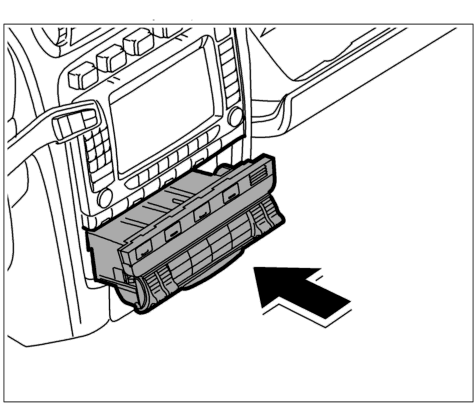

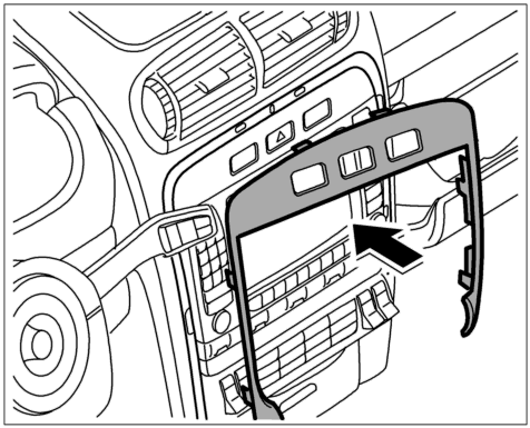

1. Ободок с помощью пластмассового шпателя осторожно освободить из зажимов, начиная снизу слева и справа.

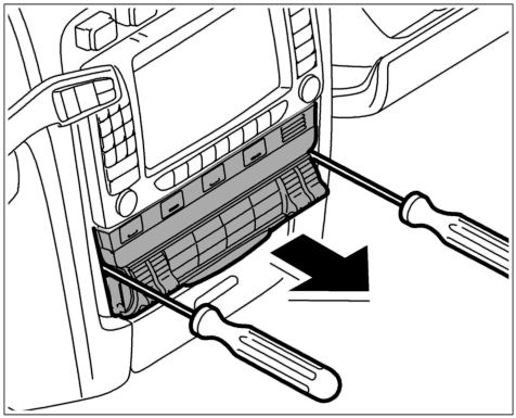

2. С помощью двух отверток одновременно слева и справа поддеть фиксатор и вынуть панель управления.

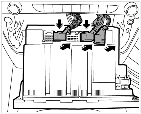

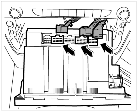

3. Надавить на фиксатор электрического разъема и отсоединить разъем вверх.
Монтаж системы кондиционирования, передний блок управления
1. Подсоединить электрический разъем в панели управления системы кондиционирования, при этом должен быть ощутим щелчок.
2. Панель управления осторожно вставить в монтажную нишу, при этом обратить внимание на электрические провода. Фиксаторы слева и справа должны защелкнуться
3. Надеть ободок и нажать на него, пока ободок не защелкнется с ощутимым щелчком.

16.12.2018, 17:56   #2
porsche9949
Это я читал,а вот как поддеть отвертками фиксаторы,-не получилось
Отправлено с моего SM-A300F через Tapatalk
