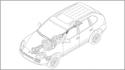

Владимир можете подсказать как снимается задней карданный вал? если будет возможность прислать схему снятия. по программе PET 7 не очень понятно. Всё открутил, проблемма втом что не вытаскиваеться задняя часть вала, может там какое то стопорное кольцо? Подскажите пожалуйста.
01.03.2010, 13:17   #2

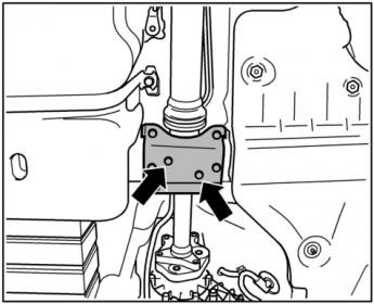

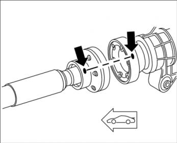

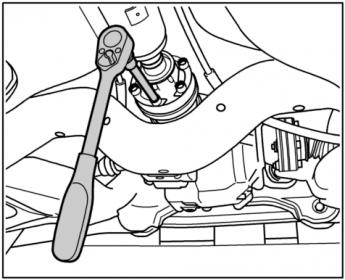

Задний карданный вал снять/установить...
(необходим спец. инструмент для центровки вала)

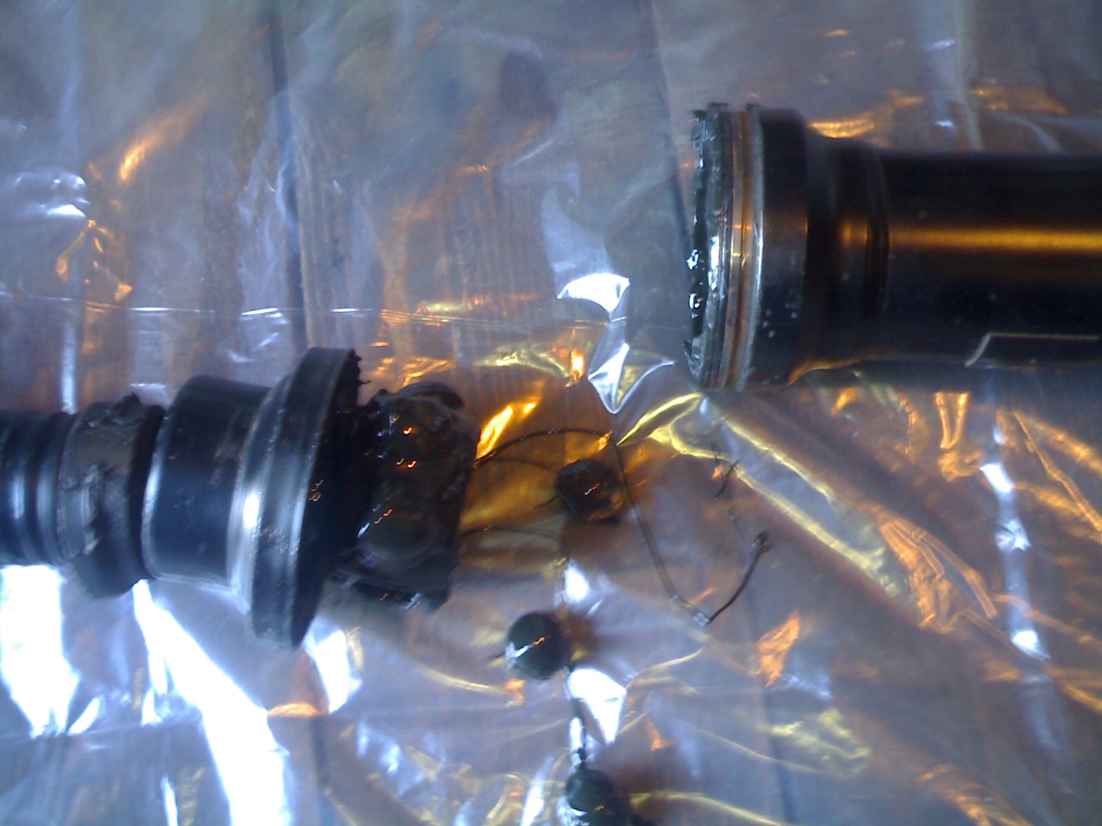

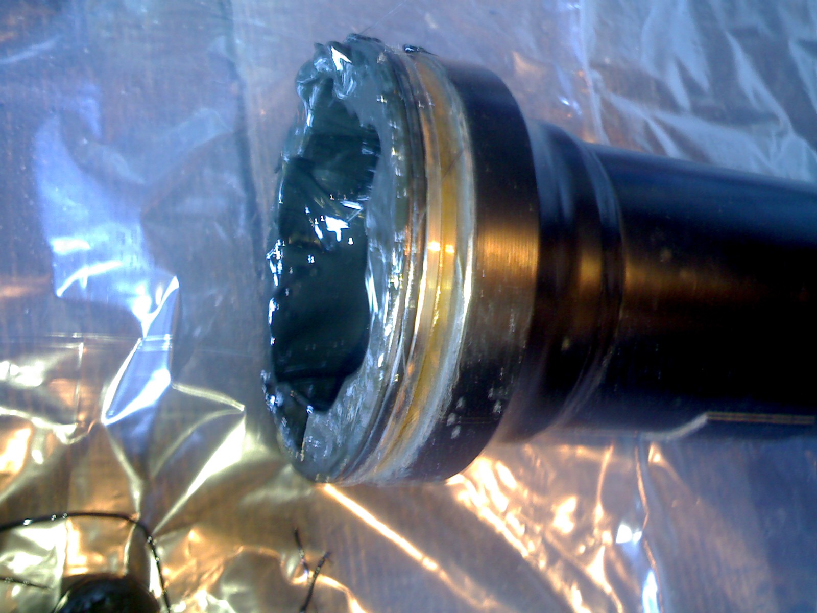

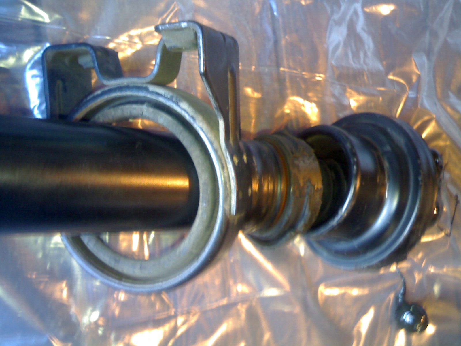

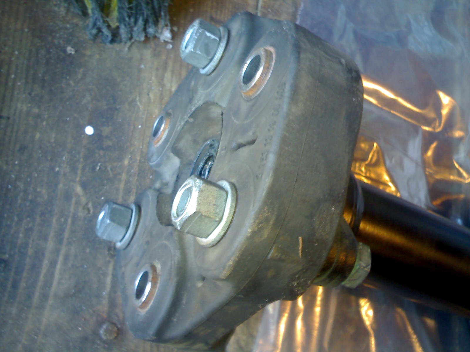

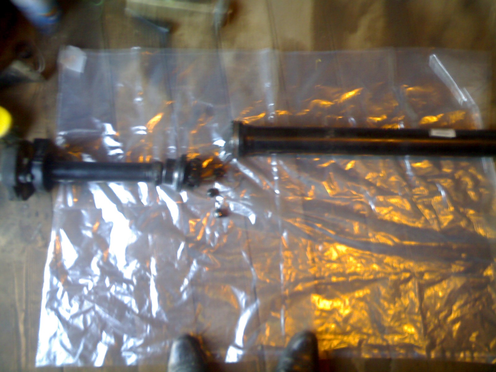

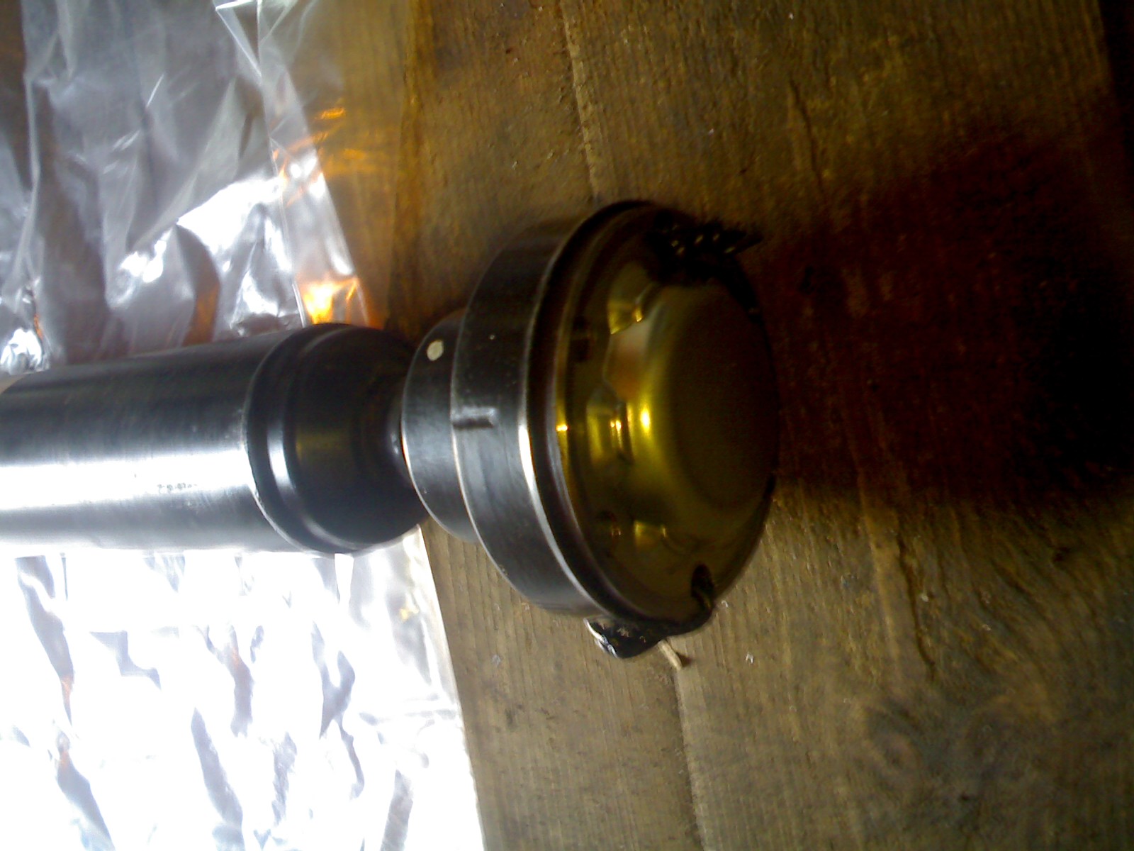

кардан в разобранном виде.

09.03.2010, 05:27   #7
гайковёрт
Сообщение от 130283 Посмотреть сообщение
Владимир я снял всё до задней части, она не снимаеться так как кардан со шрусами, как снять ту часть?
Прикипело сто пудов!!!! По радиусу обстукивал латунной киянкой сошло минут через 5-10....
14.03.2010, 17:47   #8
130283
Аватар для 130283
И ТАК!!!! РЕМОНТ ВСТАЛ В 4 ТЫСЯЧИ РУБЛЕЙ!!!
К справки: кардан на Туарег стоит 30-35 тыс. руб., на Порше Кай 35-45 тыс. руб., на Audi Q7 70-80 тыс. руб., один и то тже кардан!!!! Выводы делать вам! (цены указаны без ремонта!)

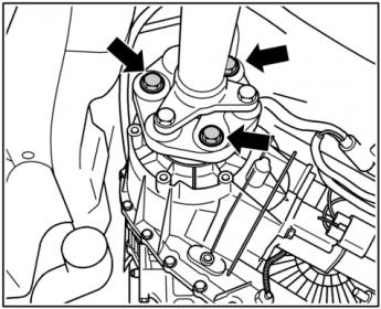

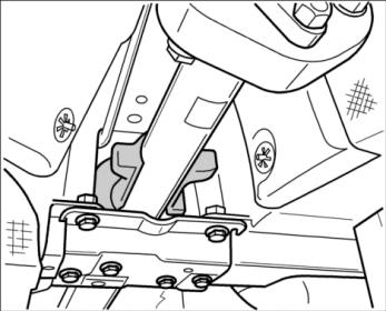

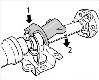

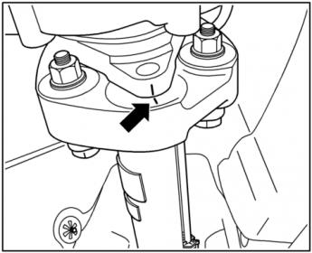

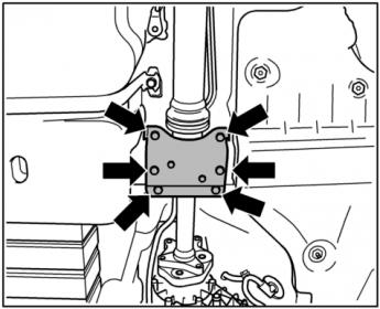

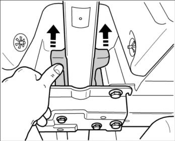

Снятие заднего карданного вала
– У автомобилей с автоматической коробкой передач переключить селектор в положение „N“.
– Установить упор педали тормоза -V.A.G 1869/2-.
– Поднять автомобиль.
– Демонтировать заднюю часть системы выпуска ОГ.
– При наличии - демонтировать защиту днища под карданным валом
– Проверить наличие на заднем карданном вале и на фланце/карданном вале задней главной передачи маркировки (цветная точка).
– При отсутствии данной маркировки - пометить положение фланца карданного вала по отношению к задней главной передаче.
Пометить положение заднего карданного вала по отношению к фланцу вала отбора мощности на раздаточной коробке
– Выкрутить 3 нижних крепежных болта заднего карданного вала на задней главной передаче.
– Опустить автомобиль.
– Удалить упор педали тормоза -V.A.G 1869/2-.
– Повернуть задние колеса в одном направлении и таким образом довернуть задний карданный вал на 1/2 оборота (180°).
– Выкрутить 3 нижних крепежных болта заднего карданного вала на задней главное передаче.
– Выкрутить крепежные болты -стрелки- заднего карданного вала на раздаточной коробке. Для этого поддерживать гайки гаечным ключом.
– Установить стойку для двигателя и коробки передач -V.A.G 1383 A- с универсальным упором для коробки передач -1359/2- под кронштейн навесных агрегатов/заднюю ось.
– Подложить под кронштейн навесных агрегатов деревянную прокладку
– Выкрутить два передних болта (на кронштейне навесных агрегатов)
– Опустить кронштейн навесных агрегатов со стойкой для двигателя и коробки передач -V.A.G 1383 A- на величину -a- = 50 мм.
Во избежание повреждения заднего карданного вала, необходим второй механик для его извлечения.
– Открутить болты крепления промежуточной опоры примерно на 2 оборота.
– Открутить крепление промежуточной опоры на кузове.
– Отжать задний карданный вал от задней главной передачи и повернуть над фланцем главной передачи.
– Осторожно снять задний карданный вал с центрирующей цапфой фланца вала отбора мощности/раздаточной коробки.
– Извлечь задний карданный вал.
– Положить задний карданный вал в положении креплением промежуточной опоры вверх.
