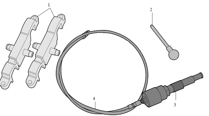

Специальный инструмент

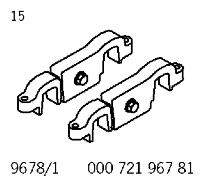

Инструмент для регулировки фаз газораспределения
1 - Оба нивелировочных инструмента следует использовать попарно для регулировки распредвалов. Нивелировочный инструмент . Инструменты следует использовать зеркально для обеих ГБЦ.
2 - Стопорный штифт фиксирующие штифты используется для стопорного отверстия между гасителем колебаний и крышкой цепи ГРМ для регулировки в.м.т.
3 - Монтажный натяжитель ремня вспомогательный натяжитель ремня необходим для точной регулировки фаз газораспределения из-за погрешностей длинной цепи ГРМ в двигателе V8. Он не подходит для 4,5-литровых двигателей. В разъем залить несколько капель стандартного нагнетаемого масла (предупреждает закисание внутреннего поршня). Рабочее давление от 5,0 до 5,5 бар.
4 - Шланг нагнетаемого воздуха для вспомогательного натяжителя цепи

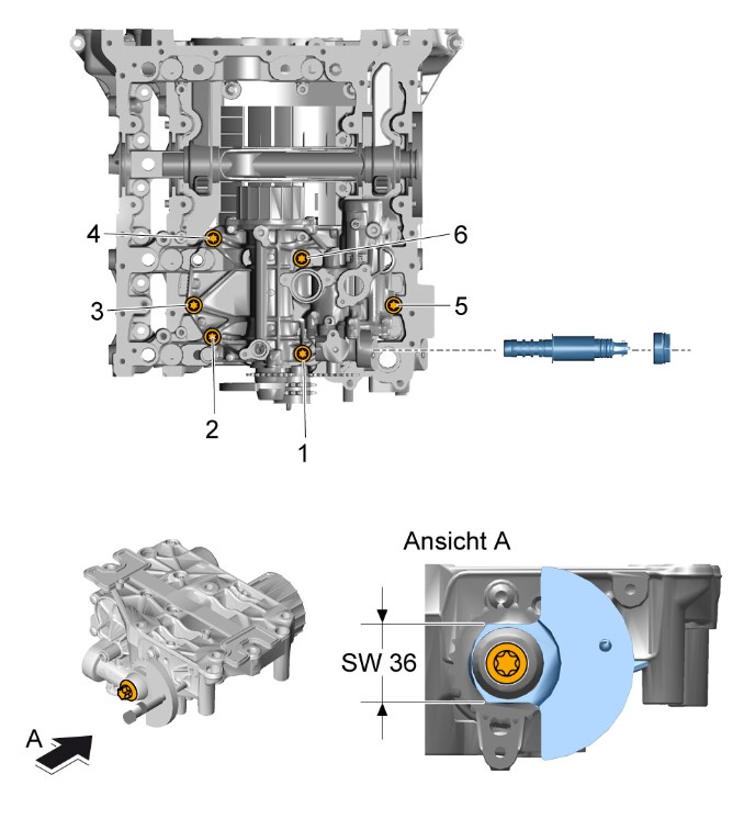

Фазы газораспределения (положение распределительных валов относительно коленчатого вала) регулируются по аналогии с V8.
Регулировка масляного насоса с балансирным валом относительно коленчатого вала должна быть верна.
Правильная регулировка балансирного вала относительно коленчатого вала является предпосылкой для регулировки фаз газораспределения.
Если на двигателе V6 имеются вибрации в кривошипно-шатунном механизме, то необходимо также проверить правильность регулировки балансирного вала.
Предписание по затяжке масляного насоса и положение фиксации балансирного вала по отношению к масляному насосу
Pfeil A - Вид A; вид на противовес балансирного вала спереди; положение фиксации с помощью сверла диаметром 6 мм или фиксирующего штифта
SW 36 - Размер ключа 36 мм; для удержания от проворота с помощью рожкового ключа

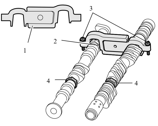

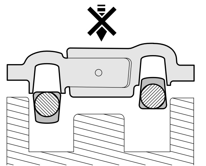

1. Регулировка фаз газораспределения, обзор. → Фиксирующий инструмент и распредвалы Фиксирующий инструмент устанавливается между цилиндрами 3 / 4 и 7 / 8. Он осторожно и равномерно при вращении взад и вперед распредвалов за шестигранники накручивается на ГБЦ (от руки).
1 - Фиксирующий инструмент Фиксирующий инструмент . Два одинаковых фиксирующих инструмента необходимы для четырех распредвалов.
2 - Боковые поверхности (двугранный угол) в качестве фиксатора между фиксирующим инструментом и распредвалами; совпадает только в одном положении.
3 - Болты клапанной крышки для равномерного накручивания фиксирующего инструмента на ГБЦ
4 - Шестигранник для проворачивания распредвалов

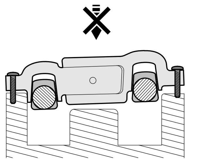

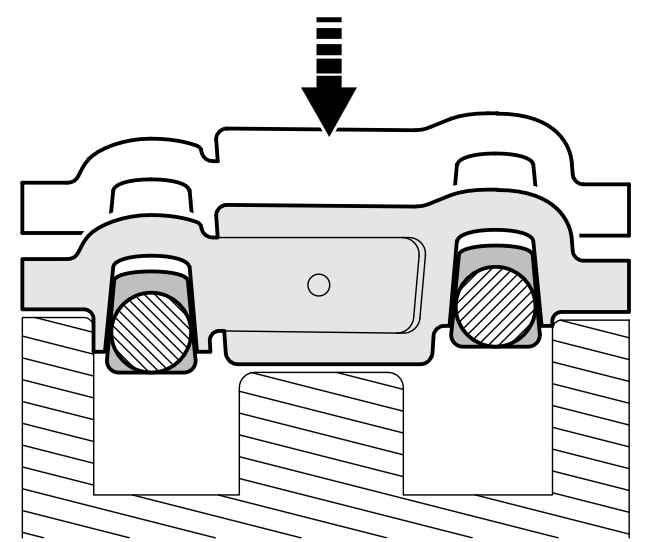

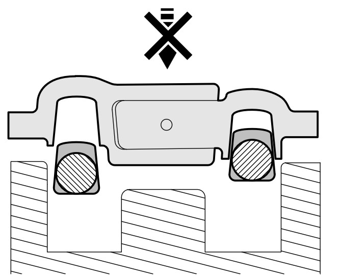

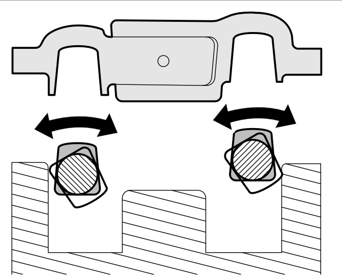

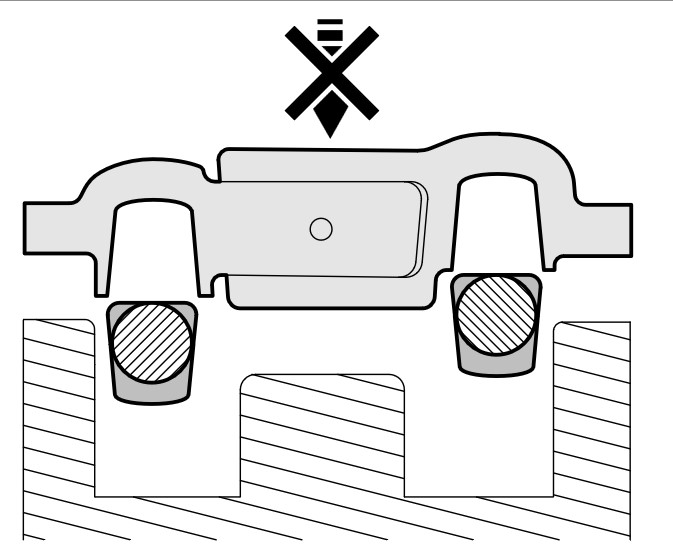

2. Фиксирующий инструмент осторожно и равномерно при вращении взад и вперед распредвалов за шестигранники надеть на ГБЦ (от руки). Не прилагать чрезмерное усилие, действовать аккуратно и осторожно. → Проворачивание распредвалов во время монтажа инструмента
3. В данном положении регулировка не возможна, поскольку широкая часть боковых поверхностей (двугранный угол) направлена вверх. Провернуть распредвалы, пока узкая часть не будет направлена вверх. → Оба распредвала в неправильном положении
4. В данном положении регулировка не возможна, поскольку широкая часть боковых поверхностей (двугранный угол) одного распредвала направлена вверх. Данный распредвал провернуть, пока узкая часть не будет направлена вверх. → Один распредвал в правильном положении – один распредвал в неправильном положении
5. В данном положении регулировка не возможна, поскольку широкая часть боковых поверхностей (двугранный угол) одного распредвала направлена вверх. Распредвал стоит немного неровно. Распредвалы провернуть, пока узкая часть обоих распредвалов не будет направлена строго вверх. → Оба распредвала - каждый по своему - в неправильном положении
6. В данном положении регулировка не возможна, поскольку один распредвал стоит немного неровно. Данный распредвал слегка провернуть, пока узкая часть не будет направлена вверх. → Один распредвал в правильном положении и один распредвал в слегка неправильном положении
7. В данном положении регулировка не возможна, поскольку фиксирующий инструмент перекручен. Повернуть фиксирующий инструмент. Учитывать разницу в высоте инструмента и положение распредвалов в ГБЦ. → Перекрученный фиксирующий инструмент (конструктивная разница в высоте распредвалов)
8. При правильном положении распредвалов (обе боковые поверхности распредвалов узкой частью направлены симметрично вверх) инструмент можно легко надеть. → Равномерная установка на распредвалы
9. Для равномерного накручивания фиксирующего инструмента на ГБЦ прикрепить его с помощью болтов клапанной крышки. В зависимости от зазоров между деталями распредвалов или на ГБЦ инструмент может фиксироваться или непосредственно на ГБЦ, или на небольшом расстоянии от нее. Достаточно визуальной проверки, при необходимости с помощью фонаря. Необходимо соблюдать одинаковое расстояние с обеих сторон. Болты клапанной крышки закручиваются от руки. → Равномерное прикручивание фиксирующего инструмента на ГБЦ
10. Фиксирующий инструмент установлен на ГБЦ неровно. Необходимо соблюдать одинаковое расстояние с обеих сторон. Внимание: в данном случае неправильную установку можно не заметить. → Неровная несимметричная установка фиксирующего инструмента на ГБЦ

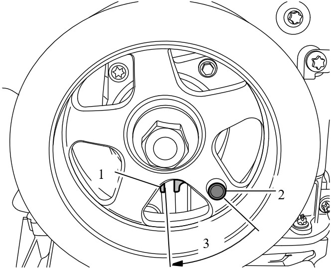

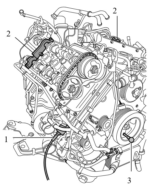

1. Повернуть коленвал со стороны демпфера так, чтобы отверстие на демпфере -2- располагалось прим. на 45° перед нижн. точкой крепления в крышке картера -1- .

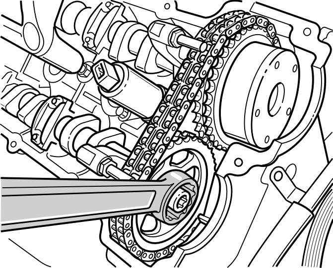

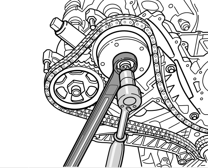

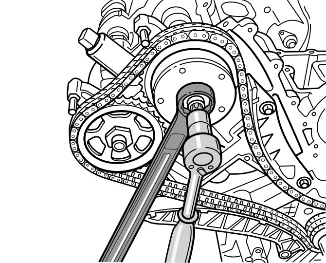

2. Равномерно ослабить фазовращатель и звездочки четырех распредвалов, чтобы они вращались свободно (избегать переворота). При этом обязательно удерживать шестигранник компонента. → Звездочка → Фазовращатель

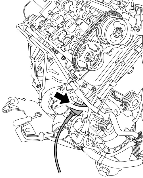

3. Вывернуть натяжитель цепи двигателя. Подложить ветошь из-за капающего масла.
4. Монтажный натяжитель цепи Вкрутить вспомог. натяжитель цепи . Подключить сжатый возд. 1 бар и постепенно увеличивать до 5,0 - 5,5 бар (предотвращает "удар" монтажного натяжителя о цепь ГРМ). -стрелка-
5. Вращать шестигранники четырех распредвалов гаечным ключом до положения, при котором фиксирующая планка может быть установлена одновременно и равномерно на боковые поверхности (двугранный угол) впускного и выпускного распредвалов между цилиндрами 3 / 4 и 7 / 8. Возможные неисправности см. выше (глава "Информация").
5.1. Установить фиксирующую планку в соотв. с приведенной выше главой "Правильная установка и возможные неисправности".
5.2. Установить фиксирующую планку над бок. поверхностями обоих распредвалов так, чтобы узкие концы бок. поверхностей распредвалов были направлены вверх к планке. При установке фиксирующей планки следует учитывать конструктивную разность высот распредвалов в ГБЦ. При необходимости повернуть фиксирующую планку.
5.3. Осторожно вращать шестигранники четырех распредвалов гаечным ключом и установить фиксирующую планку над боковыми поверхностями. Осторожно поочередно вращать распредвалы за шестигранники возвратно-поступ. движениями → Вращение распредвалов во время установки инструмента и медленно, осторожно вкручивать винты крышки клапанов в фиксир. планку. Фиксирующая планка должна быть расположена на одинаковом расстоянии (визуальный контроль с фонарем) относительно обеих сторон ГБЦ. При различных производственных допусках фиксирующая планка может прилегать к ГБЦ или располагаться на небольшом расстоянии от нее. Если фиксирующая планка установлена равномерно и отсутствует зазор при вращении шестигранника распредвала, фиксация произведена правильно.
5.4. Аналог. образом регулировать другой ряд цилиндров (зафиксировать распредвалы).
5.5. Теперь все четыре распредвала равномерно и без зазора зафиксированы обеими планками. Между бок. поверхностями распредвалов и фиксир. планкой не должно проявляться зазоров при свете лампы.

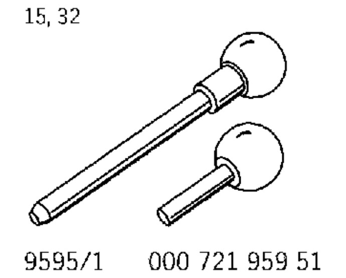

6. Стопорный штифт Установить фиксирующий штифт в отверстие демпфера -2- .
7. Повернуть коленвал со стороны демпфера так -3- , чтобы стопорный штифт вошел в нижнюю точку крепления в крышке ГРМ -1- . Слегка нажать на стопорный штифт при вращении.
8. При ошибочном проворачивании демпфера вращение в обратном направлении запрещено! Снять фиксирующую планку и вращать распредвалы с наименьшим нажатием на пружины клапанов. Один раз провернуть коленвал и возобновить регулировку.
9. Распредвал и коленвал закреплены правильно.
Установленные инструменты
1 - Ввинченный монтажный натяжитель цепи, давление примерно 5,0 - 5,5 бар.
2 - Две фиксирующие планки, установленные на распредвалах.
3 - Стопорный штифт фиксирует коленвал в ВМТ цил. 1.

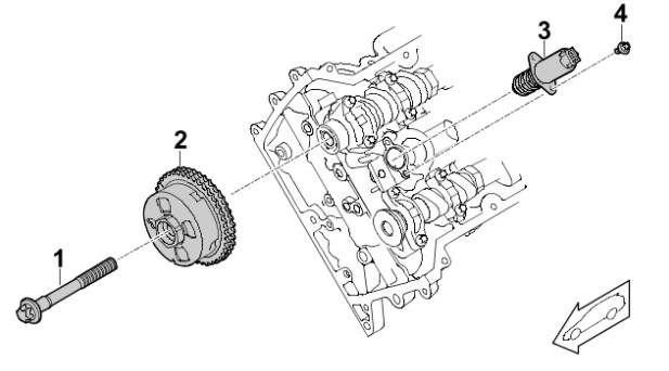

10. Затянуть регуляторы фаз газораспределения и звездочки четырех распределительных валов в соответствии с предписанием. При этом обязательно удерживать компоненты за шестигранник. → Звездочка → Фазовращатель Соблюдать следующую последовательность =>
1) Звездочка выпускного распредвала цилиндров с 1 по 4
2) Регулятор фаз газораспределения впускного распределительного вала цилиндров с 1 по 4
3) Регулятор фаз газораспределения впускного распределительного вала цилиндров с 5 по 8
4) Звездочка выпускного распредвала цилиндров с 5 по 8
Регулирование фаз газораспределения
1 - Винт M12, полная затяжка после регулировки фаз газораспределения!; винт не следует менять для регулировки
2 - Регулятор фаз газораспределения с интегрированным шестигранником для удержания
3 - Гидравлический клапан системы регулирования фаз газораспределения (NVS)
4 - Винт M5 x 12

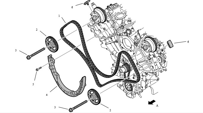

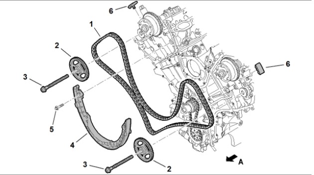

Цепь ГРМ и звездочки
1 - Двухрядная цепь привода распредвалов
2 - Звездочка распределительного вала с интегрированным шестигранником для удержания
3 - Винт M12, полная затяжка после регулировки фаз газораспределения!; винт не следует менять для регулировки
4 - Направляющая планка
5 - Винт M8 x 35
6 - Поверхность скольжения распредвал-распредвал
A - Направление движения

2 Регулятор фаз газораспределения с интегрированным шестигранником для удержания
3 Гидравлический клапан системы регулирования фаз газораспределения (NVS)
4 Винт M5 x 12 Момент затяжки 6 Nm
Название: Система регулирования фаз газораспределения.jpg
12.08.2021, 22:11   #5
1 Двухрядная цепь привода распределительных валов
2 Звездочка распределительного вала с интегрированным шестигранником для удержания
3 Винт M12, полная затяжка после регулировки фаз газораспределения! ; винт подлежит замене; 1-й подход Момент затяжки 10 Nm ; 2-й подход Момент затяжки 50 Nm ; окончательная затяжка (угол затяжки) Угол затяжки 90 °
4 Направляющая шина
5 Винт M8 x 35 Момент затяжки 32 Nm
6 Поверхность скольжения распредвал–распредвал
A Направление движения
Название: Цепь ГРМ и звездочки.jpg
