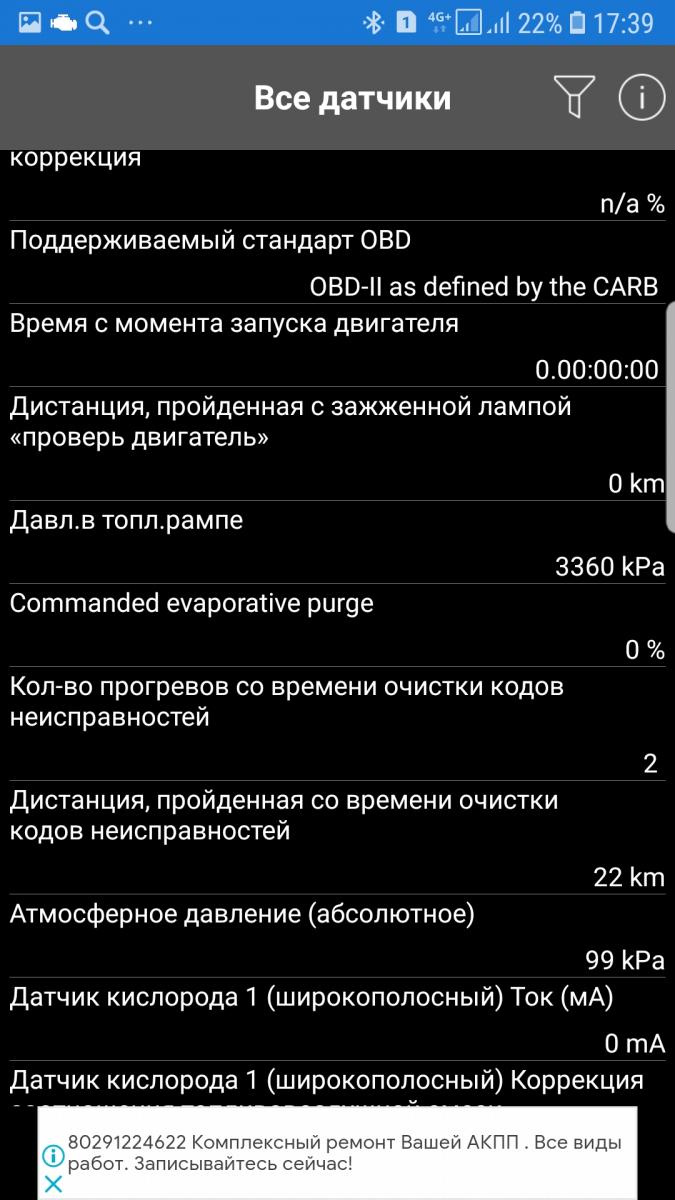

10.06.2021, 13:16   #17
Mr.G
Аватар для Mr.G
Подключили
Launch X431
В разделе :
Давление топливной рампы
3400Кра
Также
Подключал обычный Елм237 + carscanner=
Раздел :
3400Кра
10.06.2021, 13:46   #18
Подключили
Launch X431
В разделе :
3400Кра
Также
Раздел :
3400Кра
Давление меньше чем необходимо. Для большей информации рекомендую подключать манометр перед ТНВД и дальше через диагностическое оборудование уже проверять давление топлива высокого контура, сравнивая его с номинальными величинами (они также представлены в диагностическом компьютере). Замеры делать нужно в движении автомобиля и при разных нагрузках.
