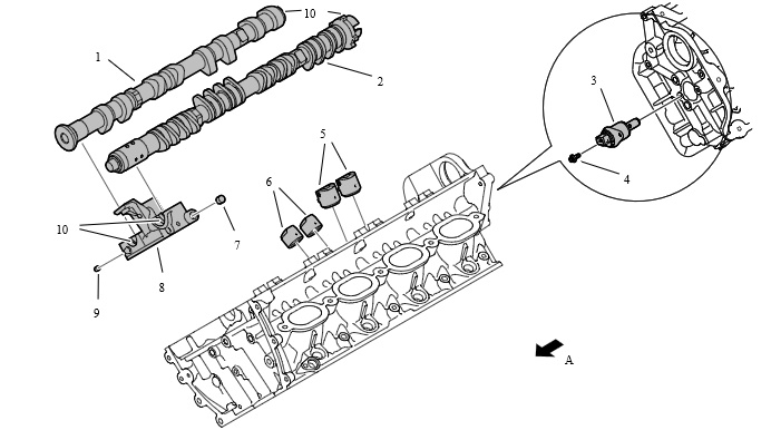

4. При демонтаже впускного распределительного вала ряда цилиндров с 5 по 8 необходимо предварительно демонтировать насос высокого давления. Приводная муфта насоса высокого давления в смонтированном положении препятствует извлечению распределительного вала.

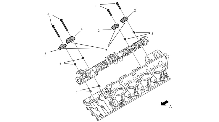

1. Медленно и равномерно ослабить и вывернуть все винты M6 (в зависимости от ряда цилиндров) -1 и 6- -3 и 5- крышек подшипников распределительных валов -2, 4 и 5- -2, 4 и 6- .
Крышки подшипников помечены E для впускного распределительного вала и A для выпускного распределительного вала. Крышки подшипников имеют сплошную нумерацию по цилиндрам.
Крышки подшипников установлены в ГБЦ очень туго по причине установочной втулки -3- -1- . При необходимости, расшатать с помощью клещей. Положить на помеченное, чистое основание.

Впускной распределительный вал ряда цилиндров с 5 по 8 имеет пластиковую защиту от выпадения, чтобы приводная муфта насоса высокого давления не выпала.
Если по какой-либо причине пластиковая защита от выпадения окажется не установлена, то приводная муфта падает с распределительного вала при демонтаже. Функционирование и привод насоса высокого давления возможны и без пластиковой защиты от выпадения.
2. Извлечь распределительные валы (в зависимости от ряда цилиндров) -1 и 2- -3 и 6- и положить их на помеченное, чистое основание. Провернуть впускной распределительный вал ряда цилиндров с 1 по 4 таким образом, чтобы его можно было извлечь из приводной муфты вверх к вакуумному насосу

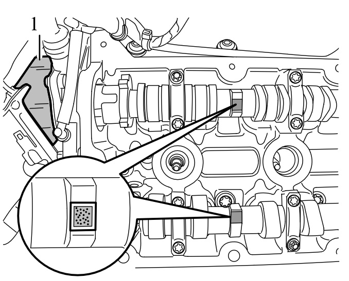

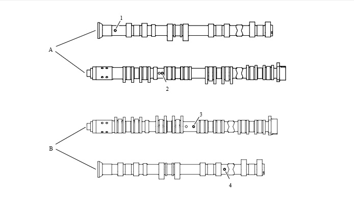

На двугранном угле фиксации распредвалов нанесен так называемый код матрицы данных. Речь идет о квадратной черно-белой маркировке с точками для электронной идентификации при производстве. Эту маркировку можно использовать в качестве помощи для укладывания распредвалов в головку блока цилиндров. Все четыре распредвала слегка прижать к клапанам, если код матрицы данных при укладывании направлен вверх.
1. Вложить распределительные валы таким образом, чтобы на пружины клапанов оказывалось минимальное давление и смазать места опоры многоцелевой консистентной смазкой или моторным маслом

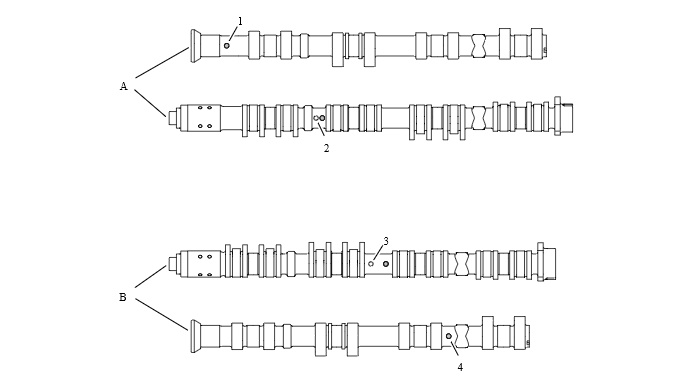

Маркировка распределительных валов V8 Turbo
A - Цилиндры 1 - 4
B - Цилиндры 5 - 8
1 - Обозначение - выпускной распредвал (зеленый)
2 - Маркировка впускного распредвала (синяя)
3 - Маркировка впускного распредвала (синяя)
4 - Обозначение - выпускной распредвал (зеленый)
Маркировка распределительных валов атмосферного двигателя V8
A - Цилиндры 1 - 4
B - Цилиндры 5 - 8
2 - Обозначение - впускной распредвал (белый)
3 - Обозначение - впускной распредвал (белый)

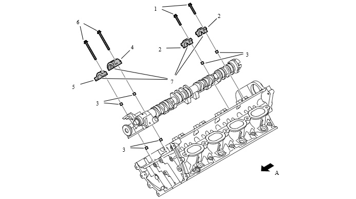

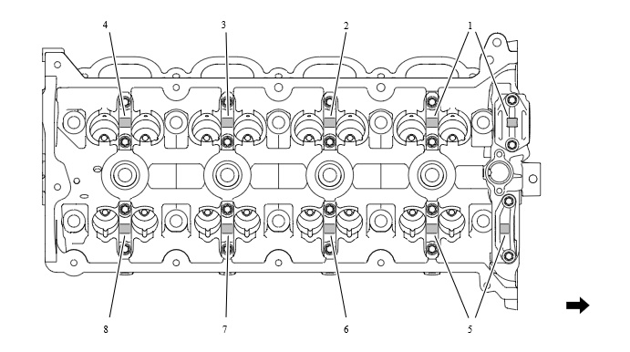

2. Правильно установить и привернуть крышки подшипников. Крышки подшипников пронумерованы и помечены буквами Е (впуск) или А (выпуск). Равномерно и поэтапно монтировать крышки подшипников распределительных валов, постепенно приближаясь к моменту затяжки. Следует обязательно избегать перетяжки или перекоса распределительных валов. Выпускные распределительные валы и впускные распределительные валы не взаимозаменяемы (в том числе по рядам) по причине мест опоры и длины.
Обозначение крышек подшипников распредвалов
- Все метки читаются со стороны выпуска ОГ / принципиальная схема действительна симметрично для обеих ГБЦ
1 - Номер пары ГБЦ/крышка подшипника, впускной распредвал, цилиндр 1 (E1)
2 - Номер пары ГБЦ/крышка подшипника, впускной распредвал, цилиндр 2 (E2)
3 - Номер пары ГБЦ/крышка подшипника, впускной распредвал, цилиндр 3 (E3)
4 - Номер пары ГБЦ/крышка подшипника, впускной распредвал, цилиндр 4 (E4)
5 - Номер пары ГБЦ/крышка подшипника, выпускной распредвал, цилиндр 1 (А1)
6 - Номер пары ГБЦ/крышка подшипника, выпускной распредвал, цилиндр 2 (А2)
7 - Номер пары ГБЦ/крышка подшипника, выпускной распредвал, цилиндр 3 (А3)
8 - Номер пары ГБЦ/крышка подшипника, выпускной распредвал, цилиндр 4 (А4)
стрелка - Направление движения

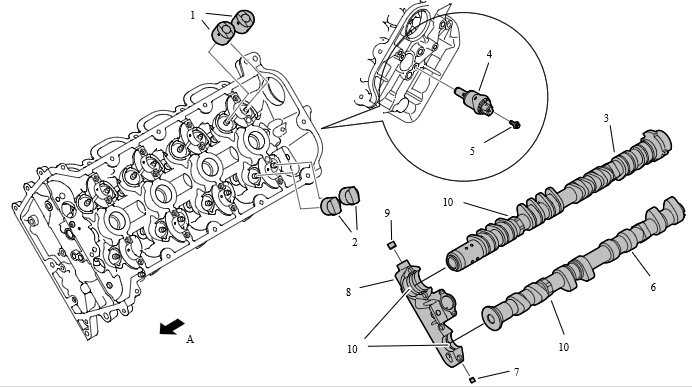

Опора распределительных валов ряда цилиндров с 1 по 4
1 - Винт M6 x 35
2 - Крышка подшипника
3 - Установочная втулка
4 - Крышка подшипника (впуск)
5 - Крышка подшипника (выпуск)
6 - Винт M6 x 70
7 - Опорные поверхности (смазать моторным маслом)
A - Направление движения

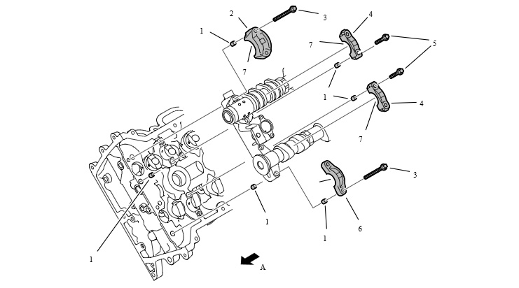

Опора распределительных валов ряда цилиндров с 5 по 8
1 - Установочные втулки
2 - Крышка подшипника (впуск)
3 - Винт M6 x 70
5 - Винт M6 x 35
6 - Крышка подшипника (выпуск)

Опора распределительных валов ряда цилиндров 1-4
1 - Винт M6 x 35 → Момент затяжки: 13 Nm
6 - Винт M6 x 70 → Момент затяжки: 13 Nm
Опора распредвалов цилиндров 5-8
3 - Винт M6 x 70 → Момент затяжки: 13 Nm
5 - Винт M6 x 35 → Момент затяжки: 13 Nm
Алюминиевые винты
M6 (Резьба) AL9 (Прочность) → Предварительная затяжка: 4 Nm и → Окончательная затяжка: 90° или ключ, работающий по пределу текучести.
M8 (Резьба) AL9 (Прочность) → Предварительная затяжка: 10 Nm и → Окончательная затяжка: 90° или ключ, работающий по пределу текучести.
M10 (Резьба) AL9 (Прочность) → Предварительная затяжка: 20 Nm и → Окончательная затяжка: 90° или ключ, работающий по пределу текучести.
