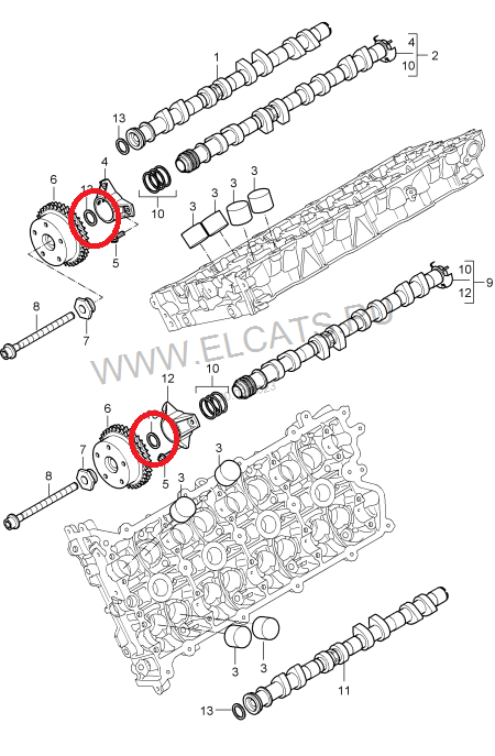

Всем доброго здравия!
Подскажите для чего служат алмазные шайбы 996 105 203 00 между звездами, фазиками и распредвалами?
И второй вопрос, для того чтобы их поменять, т.е. снять звезды и фазики нужно снимать переднюю крышку мотора или достаточно вытащить гидронатяжитель и звезды снимутся?
Для того чтобы фазовращатель не двигался относительно распредвала и тем самым не уходили метки цепи ГРМ
Сообщение от Nikitos097 Посмотреть сообщение
Крышку цепи ГРМ снимать не нужно
