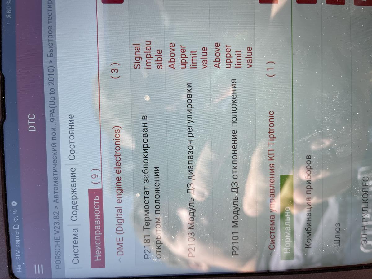

Менять дроссель ?

Менять дроссель ?
Да

Ещё интересно по какой причине это происходит ? Старость ? Или может быть нагрузка ?Я просто нажал педаль газа в пол…. Вряд ли это случайность.
Износ

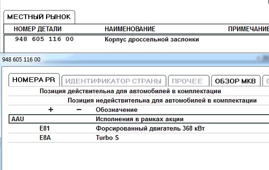

По вин показывает 948 605 116 00 Турбо эс 957 без каких либо замен. То есть номер только этот. У меня есть вариант поставить 948 605 115 03 от Турбо 957
Есть ли разница ?…
08.07.2021, 15:38   #7
Сообщение от meloman Посмотреть сообщение
Есть ли разница ?…
Да
Ставить нужно только ту что по VIN
