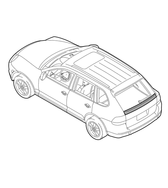

9PA1 производство 2007>>2010 (L) Демонтаж и монтаж обшивки задней крышки
01.12.2016, 20:05   #1

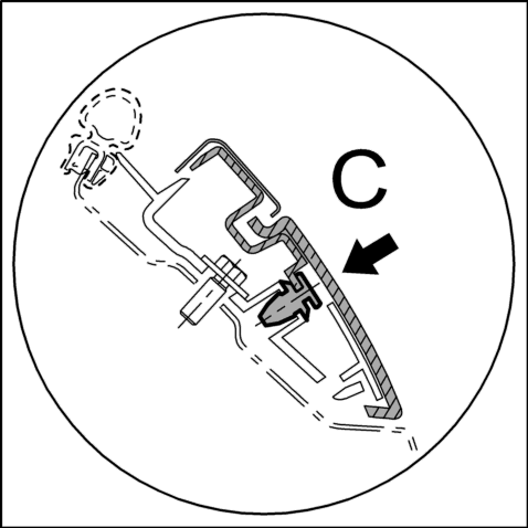

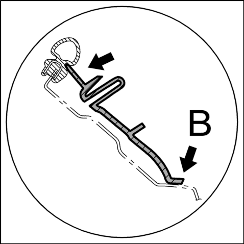

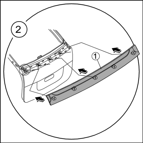

1. Открыть заднее стекло.

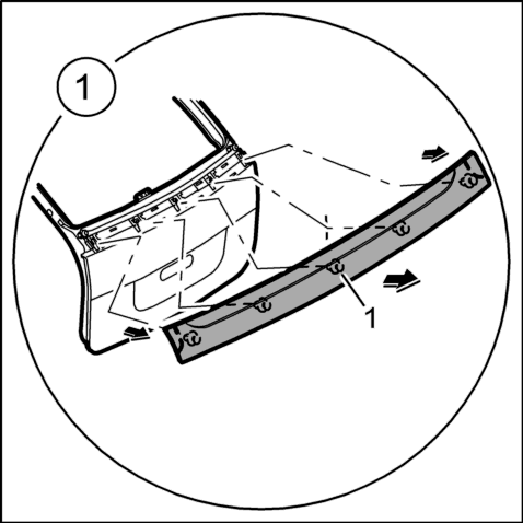

2. Снять облицовку задней крышки.
2.1. Осторожно снять облицовку задней крышки -1- с держателя облицовки -2- -стрелка- , при необходимости установить пластиковый клин между держателем и облицовкой задней крышки и освободить облицовку задней крышки, -1- подав ее вверх.
2.2. Проверить фиксаторы -3- , при необходимости заменить.

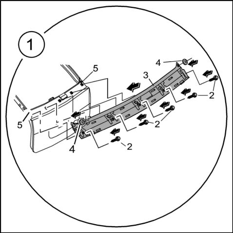

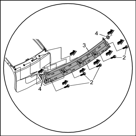

3. Снять и разобрать держатель облицовки.
3.1. Выкрутить крепежные винты -1- и осторожно извлечь держатель облицовки -2- из-под уплотнителя заднего стекла -стрелка A- .
3.2. Выдавить резиновые втулки -3- справа и слева из держателя облицовки -2- -стрелка B- .
Демонтаж облицовки задней крышки
2. Снять обшивку задней крышки.
информация
Перед отсоединением разъема необходимо выключить зажигание и извлечь ключ.

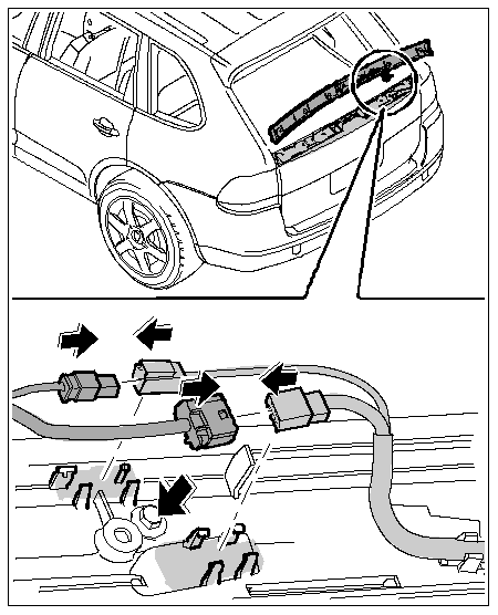

3. Отсоединить жгут проводов камеры заднего вида.
3.1. Освободить жгут проводов из крепежных скобок на держателе обшивки.
3.2. Разблокировать разъемы -стрелки- и отсоединить.
4. Снять и разобрать держатель облицовки.
4.1. Освободить жгут проводов -1- из крепежных скобок на держателе обшивки -стрелки- .
4.2. Выкрутить крепежные болты -1- и осторожно извлечь держатель облицовки -2- из-под уплотнителя заднего стекла -стрелка A- .
4.3. Выдавить резиновые втулки -3- справа и слева из держателя облицовки -2- -стрелка B- .
Монтаж облицовки задней крышки
1. Собрать и установить держатель облицовки
1.1. Вставить резиновые колпачки -3- справа и слева в держатель облицовки -2- -стрелка A- .
1.2. Установить держатель облицовки -2- на ориентирующие штифты на задней крышке -стрелка B- .
1.3. Ввернуть крепежные винты -1- и проверить монтажное положение держателя облицовки -2- .
1.4. Затянуть винты крепления -1- . → Момент затяжки: 4,5 Nm+/-0,5 Nm
1.5. Зафиксировать жгут проводов -1- в крепежных скобах на держателе облицовки -стрелки- .
информация
Перед подключением разъема необходимо выключить зажигание и извлечь ключ.
2. Соединить жгут проводов камеры заднего вида.
2.1. Подключить разъемы так, чтобы щелкнули фиксаторы.
2.2. Зафиксировать жгут проводов в крепежных скобках на держателе обшивки.
3. Установить облицовку задней крышки
3.1. Установить облицовку задней крышки -1- на держателе облицовки -2- правильным образом -стрелка- и нажать на нее так, чтобы щелкнули фиксаторы -3- .
4. Поднять заднее стекло.
Монтаж обшивки задней крышки
1. Собрать и установить держатель обшивки
1.1. Вставить резиновые колпачки -3- справа и слева в держатель обшивки -2- -стрелка A- .
1.2. Установить держатель обшивки -2- на ориентирующие штырьки на задней крышке -стрелка B- .
1.3. Ввернуть крепежные болты -1- и проверить монтажное положение держателя обшивки -2- .
1.4. Затянуть болты крепления -1- . → Момент затяжки: 4,5 Nm+/-0,5 Nm
2. Установить обшивку задней крышки
2.1. Установить обшивку задней крышки -1- на держателе обшивки -2- -стрелка- и надавить, чтобы фиксаторы -3- заблокировались.
3. Поднять заднее стекло.
