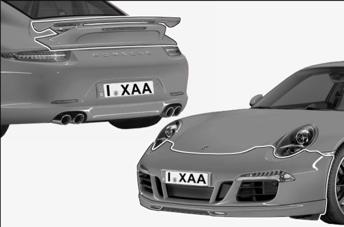

Внести комплект "Aerokit Cup" в данные автомобиля.
XAA – КОМПЛЕКТ AEROKIT CUP”
Провести автоматическое кодирование.
Название: Комплект Aerokit “Cup”.png
