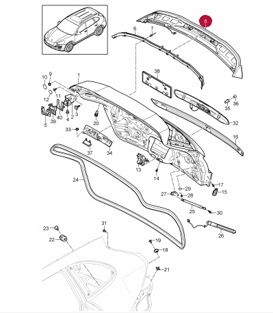

Что именно не ясно в конструкции?

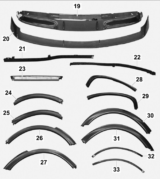

На схеме выше показан, как мне кажется, стандартный спойлер, т.е. тот, который у меня стоит сейчас. Спойлер из спорт-пакета, который я хочу установить, несколько другой. Он состоит из двух частей. Нет ли у Вас схемы именно этого варианта?
28.08.2015, 13:33   #4
Верхняя часть заднего спойлера, грунтованная -19-
1 шт.
Нижняя часть заднего спойлера, грунтованная -20-
1 шт
Крепежная планка заднего спойлера, правая -21-
1 шт
Крепежная планка заднего спойлера, левая -22-
997.631.052.01
1 шт
Стоп-сигнал -23-
1 шт
Жгут проводов стоп-сигнала (без рис.)
N 016.206.1
6 шт.
Заклепка (без рис.)
1 шт
Крепеж заднего спойлера (без рис.), состоящий из:
винт с внутренним шестигранником 2 шт., винт 4 шт., уплотнение (V-образный профиль) 1 шт., держатель 2 шт., буфер 2 шт., установочный штифт 2 шт., скоба с насадкой 2 шт., адаптер 2 шт., пленка 2 шт.
1 шт.
Облицовка колесной арки на переднем бампере, справа, грунтованная -24-
1 шт.
Облицовка колесной арки на переднем бампере, слева, грунтованная -25-
1 шт
Облицовка колесной арки на задней боковине, слева, грунтованная -26-
1 шт
Облицовка колесной арки на задней боковине, справа, грунтованная -27-
1 шт
Облицовка колесной арки на заднем бампере, справа, грунтованная -28-
1 шт
Облицовка колесной арки на заднем бампере, слева, грунтованная -29-
1 шт
Облицовка колесной арки на переднем крыле, слева, грунтованная -30-
1 шт
Облицовка колесной арки на переднем крыле, справа, грунтованная -31-
1 шт
Облицовка колесной арки на двери задней левой, грунтованная -32-
1 шт
Облицовка колесной арки на двери задней левой, грунтованная -33-

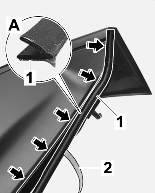

Возник вопрос, как правильно клеить уплотнение (V-образный профиль). Расходящимися сторонами внутрь или наружу?
05.09.2015, 11:28   #7
Сообщение от Makarov Посмотреть сообщение
Здравствуйте!
Добрый день.
Снять защитную пленку -2- с уплотнения (V-образного профиля) -1- и наклеить уплотнение вдоль внутренней стороны заднего спойлера.
Лупа -A- показывает направление монтажа.
