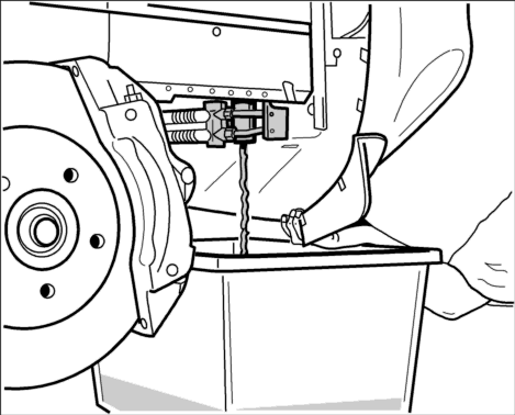

Предварительные работы
1. Откачать ОЖ из системы охлаждения.

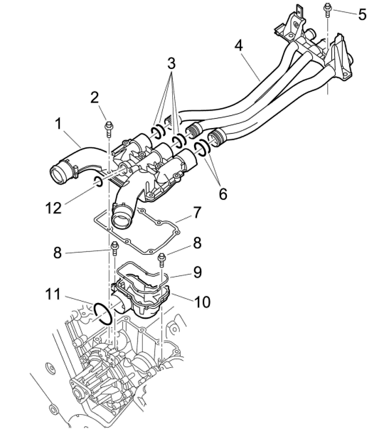

Обзор деталей
Обзор деталей
1 - Корпус термостата (учитывать последовательность отсоединения и последовательность затяжки крепежных соединений)
2 - Крепежный болт M6 x 25
3 - Уплотнительные кольца круглого сечения 22 x 3; заменить
4 - Трубки ОЖ для обогревателя
5 - Крепежные болты M6 x 16
6 - Уплотнительные кольца круглого сечения 28 x 3; заменить
7 - Прокладка корпуса термостата; заменить
8 - Крепежный болт M6 x 16
9 - Фасонная прокладка; заменить
10 - Поддон термостата
11 - Уплотнительное кольцо круглого сечения 50 x 3; заменить
12 - Уплотнительное кольцо круглого сечения 20 x 2,65; заменить

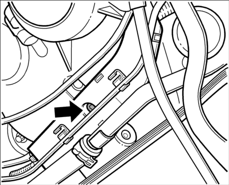

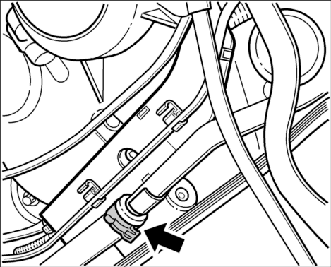

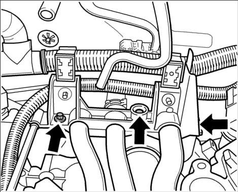

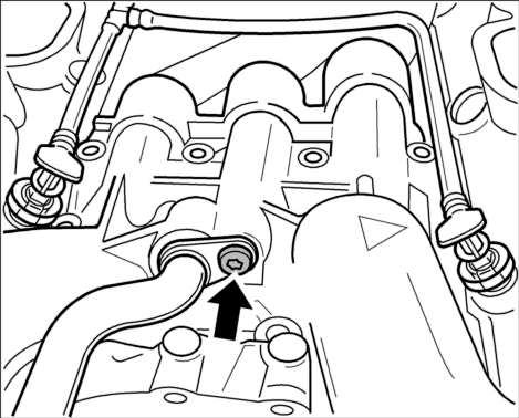

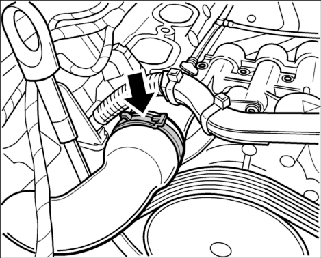

Демонтаж термостата

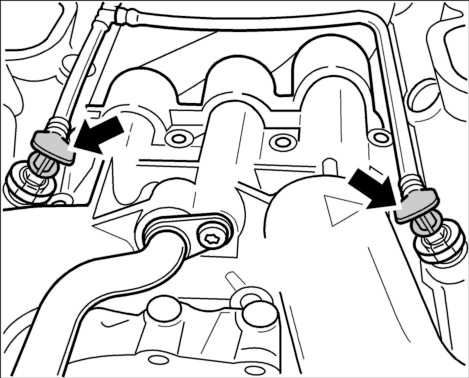

1. Снять 2 шланга системы охлаждения на крышке корпуса термостата. Для этого открутить хомуты и снять шланги.

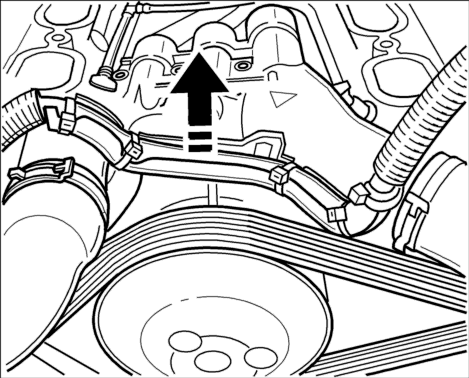

2. Снять кабельный канал над насосом ОЖ, подав его вверх.
3. Открутить верхний крепежный винт маслоизмерительного щупа.
4. Открутить крепежный винт кабельного канала.
5. Отсоединить обратную магистраль системы охлаждения на генераторе. Для этого разомкнуть хомут и отсоединить шланг. Собрать вытекающую ОЖ.
6. Снять трубку обратной подачи ОЖ на корпусе термостата. Для этого открутить крепежный винт и снять трубку.
7. Отсоединить вентиляционные каналы ГБЦ. Для этого нажать на рифленые поверхности фиксаторов и отсоединить разъемы.
8. Открутить 3 крепежных винта трубок отопителя.

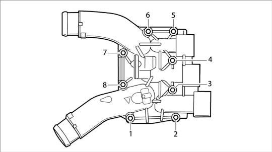

9. Отсоединить крышку корпуса термостата. Для этого необходимо соблюдать представленную последовательность.

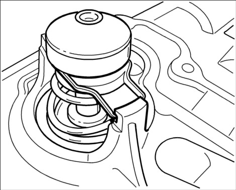

10. Приподнять крышку корпуса. Затем снять термостат с помощью монтажки .

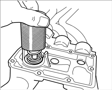

1. Вставить термостат в крышку и закручивать до тех пор, пока два металлических края не будут расположены слева и справа от кронштейна.

3. Установить крышку корпуса термостата и затянуть крепежные болты (M6 x 25) в указанной последовательности. → Момент затяжки: 10 Nm
