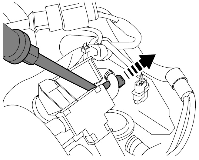

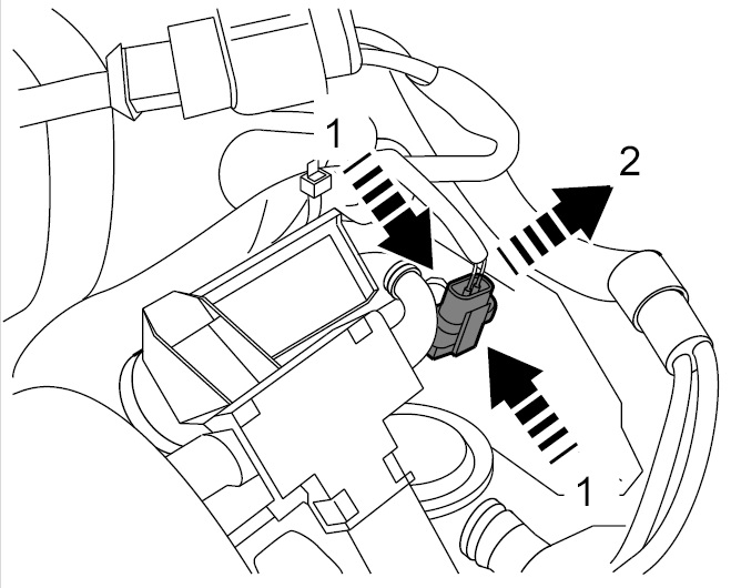

3. Отсоединить кабельный разъем импульсного датчика коленвала за ГБЦ. Сдавить кабельный разъем -1- и отсоединить -2- .
4. Извлечь кабельный разъем из фиксатора. Сдвинуть кабельный разъем отверткой в направлении водоотводящего короба. → Кабельный разъем импульсного датчика коленвала извлечен

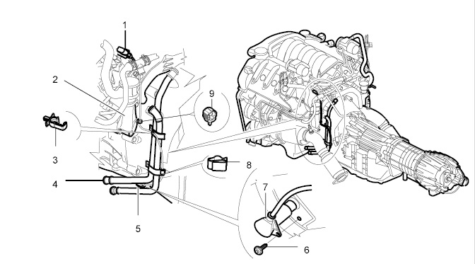

Обзор: импульсный датчик коленвала
1 - Разъем импульсного датчика коленвала за насосом вторичного воздуха, ряд цилиндров 5–8
2 - Кожух каналов ОЖ
3 - Фиксатор
4 - Трубки ОЖ
5 - Импульсный датчик коленвала
6 - Винт крепления импульсного датчика коленвала M6 → Момент затяжки: 10 Nm
7 - Импульсный датчик коленвала
8 - Крепежный фиксатор
9 - Фиксатор

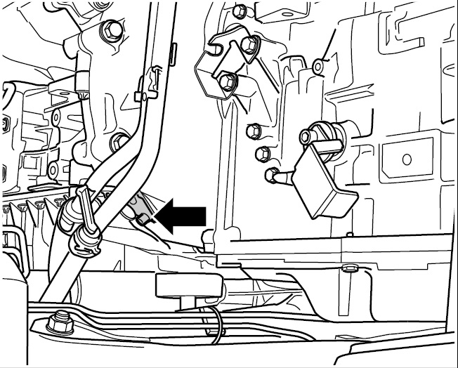

Монтажное положение и проводка импульсного датчика коленвала для МКП и АКП одинаковы.

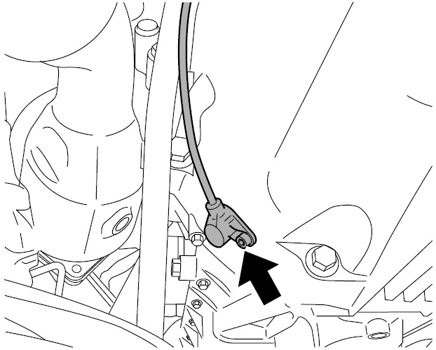

1. Извлечь кабель импульсного датчика коленвала из фиксаторов и отсоединить кабель. При необходимости использовать для этого длинную отвертку.
2. Демонтировать крепежный болт импульсного датчика коленвала и осторожно извлечь датчик.

1. Установить импульсный датчик коленвала в монтажное положение и притянуть болтом.
2. Установить на место крепежный винт датчика положения коленчатого вала и затянуть его. → Момент затяжки: 10 Nm

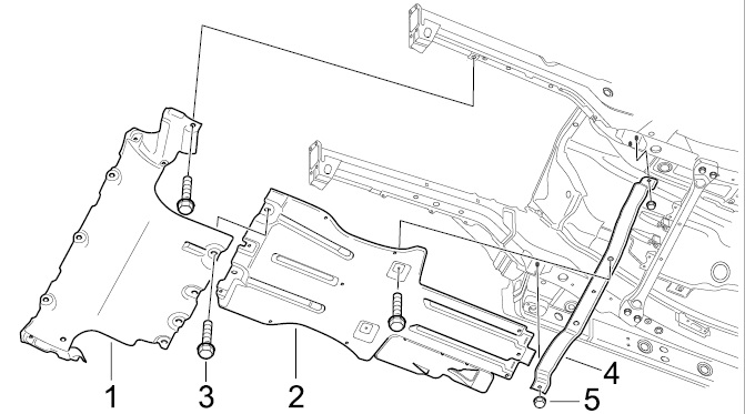

4. Установить защиту днища на коробке передач.
Резьбовые крепления защиты трансмиссии
1 - Передняя защита двигателя
2 - Защита двигателя
3 - Крепежный винт M6
4 - Поперечная растяжка
5 - Крепежная гайка M6
