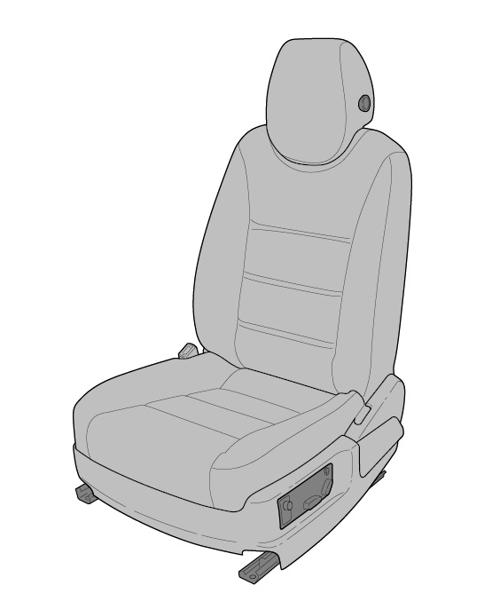

1. Установить спинку в крайнее переднее положение. Установить переднее сиденье до конца вперед и вверх.
2. Разблокировать колпачки и снять их с направляющих сиденья сзади.
3. Вывернуть крепежные винты направляющих сиденья сзади.
4. Снять концевой элемент ремня безопасности.
4.1. Разблокировать колпачок и сдвинуть его на концевой элемент ремня безопасности.
4.2. Разблокировать крепежный зажим на концевом элементе ремня безопасности с помощью подходящей отвертки
4.3. Сдвинуть концевой элемент ремня безопасности на крепежный палец настолько, чтобы фиксатор под крепежным пальцем ослабил зажим.
4.4. Снять концевой элемент ремня безопасности с крепежного пальца.
5. Переместить переднее сиденье полностью назад и опустить подушки сидения сзади.
6. Извлечь ручной передатчик. Отсоединить АКБ. Провод массы проложить или заизолировать таким образом, чтобы был исключен контакт с массой (например, кузова, каркаса сиденья).
7. Разблокировать колпачки и снять их с направляющих сиденья спереди.
8. Вывернуть крепежные винты направляющей сиденья спереди
9. Опрокинуть переднее сиденье назад.
10. Разблокировать и отсоединить электрические разъемы сиденья водителя

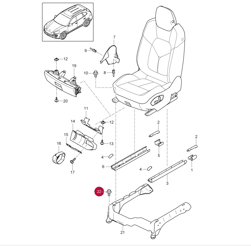

Монтаж переднего сиденья
1. Установить переднее сиденье в автомобиль и откинуть его назад.
2. Подсоединить электрические разъемы сиденья водителя
3. Подсоединить электрические разъемы сиденья переднего пассажира
4. Откинуть переднее сиденье вперед и выровнять центровочный палец на каркасе сиденья
5. Подсоединить АКБ
6. Переместить переднее сиденье полностью назад. Ввернуть крепежные винты спереди лишь до соприкосновения направляющих сиденья с каркасом сиденья.
7. Переместить переднее сиденье полностью вперед и привернуть переднее сиденье к каркасу сиденья сзади с помощью крепежных винтов. → Момент затяжки: 50 Nm+/-7,5 Nm.
8. Осторожно вставить колпачки сзади
9. Переместить переднее сиденье полностью назад и затянуть переднее сиденье на каркасе сиденья спереди с помощью крепежных винтов. → Момент затяжки: 50 Nm+/-7,5 Nm.
10. Установить колпачки спереди на направляющую сиденья.
11. Установить концевой элемент ремня безопасности.
11.1. Надеть концевой элемент ремня безопасности на крепежный палец и потянуть его вверх до отчетливого защелкивания крепежного зажима.
11.2. Потянуть за ленту ремня безопасности, крепежный зажим должен полностью защелкнуться на держателе.
11.3. Надвинуть колпачок на концевой элемент ремня безопасности и заблокировать его. Ярлык ремня безопасности должен задвигаться в колпачок при сдвигании накладки вниз.
