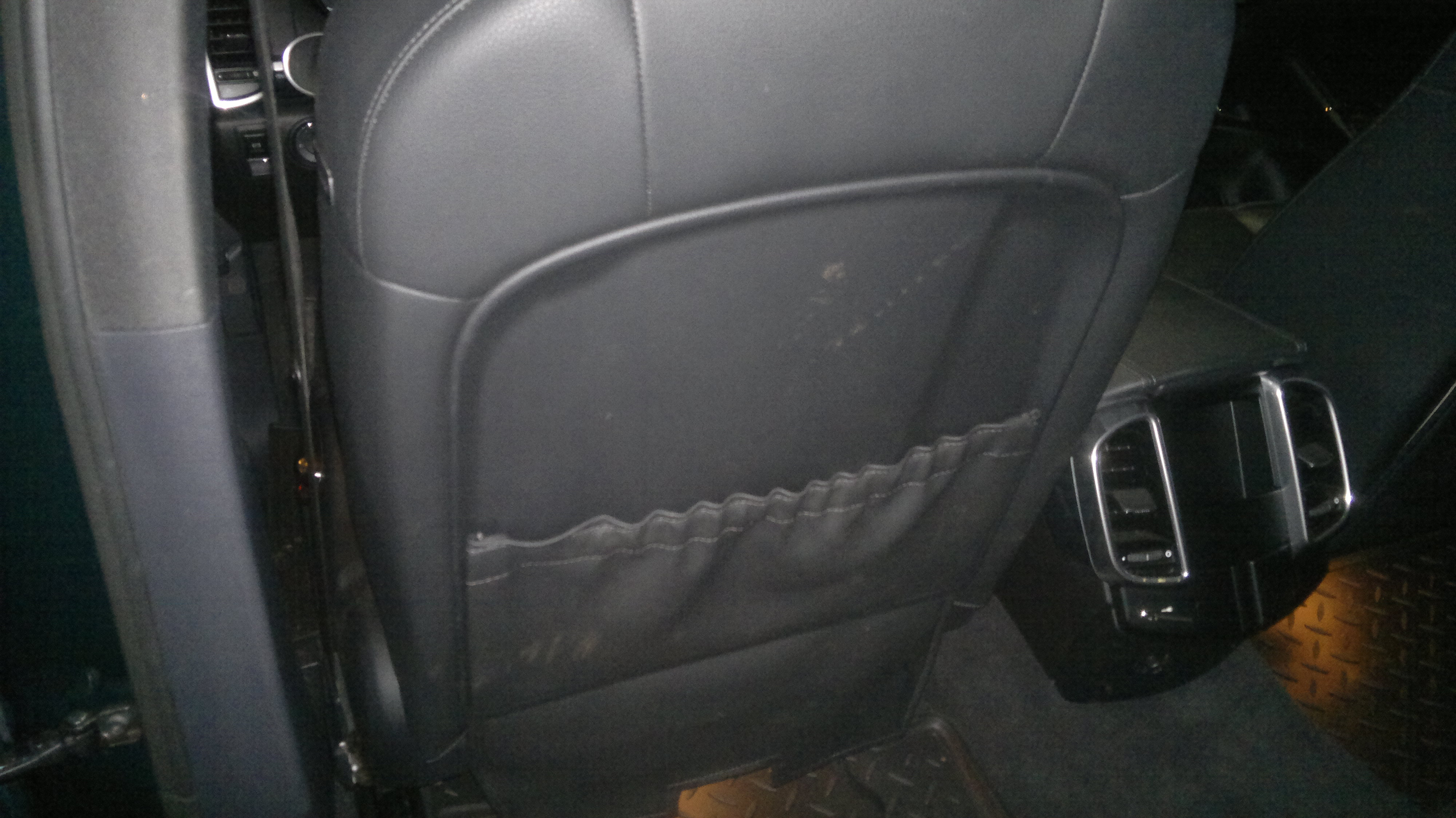

Друзья привет всем! недавно приобрёл кай 2 и был немного разочарован отсутствием надува поясничной области Три дня не могу найти удобное положение Решение одно или продать или разобрать спинку и вставить его туда Продавать пока не входило в планы да и авто выбирал для себя долго только это не учёл чесно даже не мог подумать как это может быть каен и без этого Первичный осмотр дал чёткое понятие что надо отщёлкнуть задний пластик с карманом на задней части спинки сиденья и тогда дорога открыта но как это правильно сделать не сломав ни чего понять не смог Подскажите может кто снимал куда и как её тянуть или открутить там что да я не нашол?
05.12.2013, 22:05   #2
снег
вот эту заднюю пластмассину здоровенную как снять ни кто не знает?

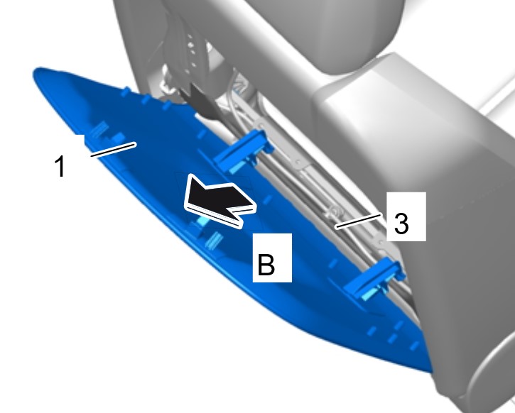

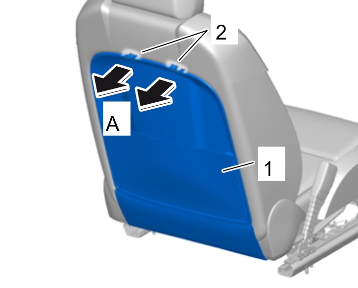

1. Отсоединить верхние крепежные зажимы -2- накладки спинки сиденья -1- -A- .
2. Извлечь накладку спинки сиденья -1- из крепления -3- движением наверх -B- .

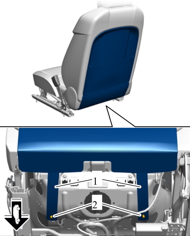

3. Извлечь стяжные ремни -1- из стопорных выступов -2- .
4. Снять накладку спинки сиденья.
Монтаж задней накладки спинки сиденья
1. Монтаж задней накладки спинки сиденья осуществляется в последовательности, обратной последовательности демонтажа.
