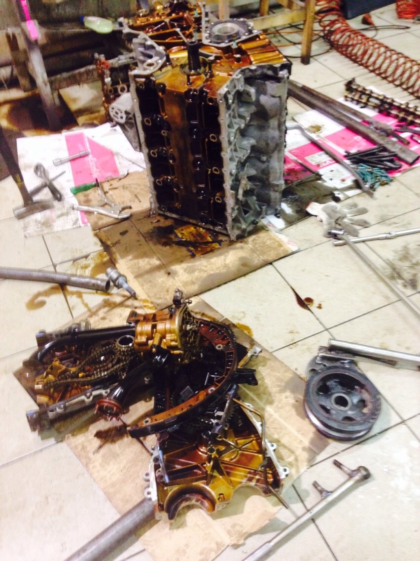

Добрый день.
Начали капиталить двигатель на S.
Подскажите как замерить правильно длину цепи, что бы понять нужно новую покупать или нет, и есть ли какие то признаки что точно нужно менять цепь?

4.5 или 4.8? И какого года машина?
Сообщение от fedr Посмотреть сообщение
Нет такой процедуры замера длины цепи. Решение о замене цепи принимается по факту получения информации о метках цепи ГРМ или когда происходит процедура регулировки фаз газораспределения.
http://forum.cayservice.ru/showthread.php?t=384
