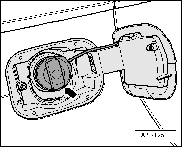

Открыть лючок топливного бака.
Очистить область вокруг заливной горловины.
Отвернуть крышку -стрелка- заливной горловины.

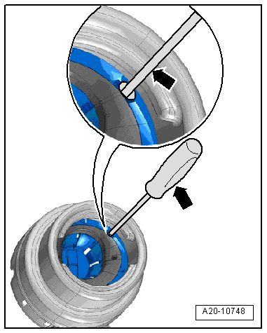

При помощи отвёртки Torx разблокировать выступы фиксирующего кольца -стрелка-.

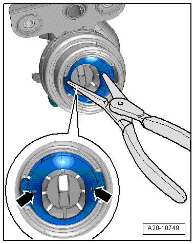

Вставить клещи для стопорных колец в оба отверстия фиксирующего кольца -стрелки-.
Повернуть фиксирующее кольцо против часовой стрелки примерно на 25°.

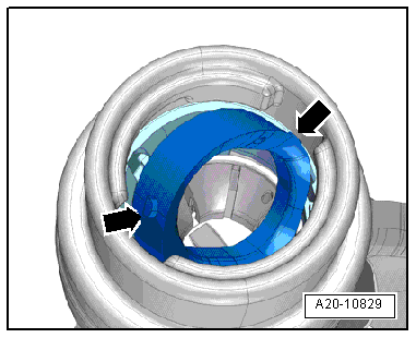

Наклонить фиксирующее кольцо в заливной горловине и извлечь через выемку -стрелки- лючка топливного бака.

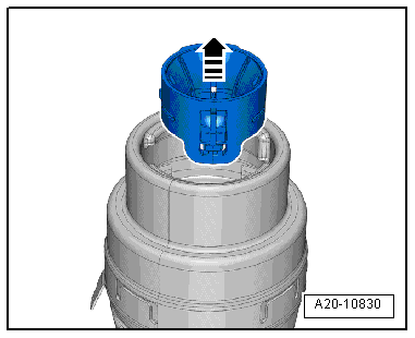

Извлечь защиту от заправки несоответствующим топливом из заливной горловины -стрелка-, при необходимости использовать клещи для стопорных колец.

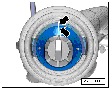

Установка
Установка осуществляется в обратной последовательности, при этом необходимо соблюдать следующие правила:

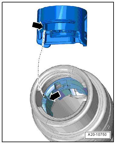

Установить защиту от заправки несоответствующим топливом в заливную горловину.
Выступ защиты должен войти в паз заливной горловины -стрелки-.
Повернуть фиксирующее кольцо по часовой стрелки примерно на 25°, использовать клещи для стопорных колец.
При правильной установке метки на фиксирующем кольце и заливной горловине -стрелки- должны совпадать.
