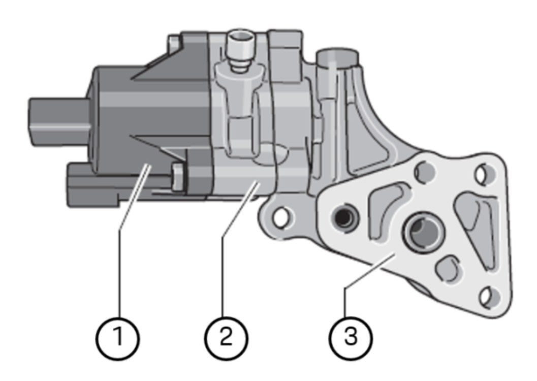

Дополнительный масляный насос коробки передач
Дополнительный масляный насос коробки передач устанавливается только в автомобилях Panamera G1 и Cayenne E2 Diesel и Hybrid.
Насос активируется блоком управления дополнительного масляного насоса КП.
Блок управления "Дополнительного масляного насоса коробки передач" находится в Cayenne (E2) под сиденьем переднего пассажира рядом с блоком управления электроники коробки передач.
Блок управления "Дополнительного масляного насоса коробки передач" находится в колесной нише Panamera (G1) спереди справа.
1 бесщеточный электродвигатель
2 Дуоцентрический гидравлический насос
3 Соединительный фланец с картером коробки передач
Название: Дополнительный масляный насос коробки передач.png
