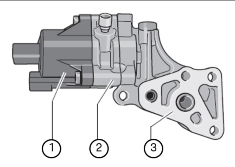

Дополнительный масляный насос КП
Дополнительный масляный насос КП устанавливается только в гибридном автомобиле. Насос активируется блоком управления дополнительного масляного насоса КП. Блок управления устанавливается рядом с блоком управления электроники КП под сиденьем переднего пассажира.
1 бесщеточный электродвигатель
2 Дуоцентрический гидравлический насос
3 Соединительный фланец с картером коробки передач
