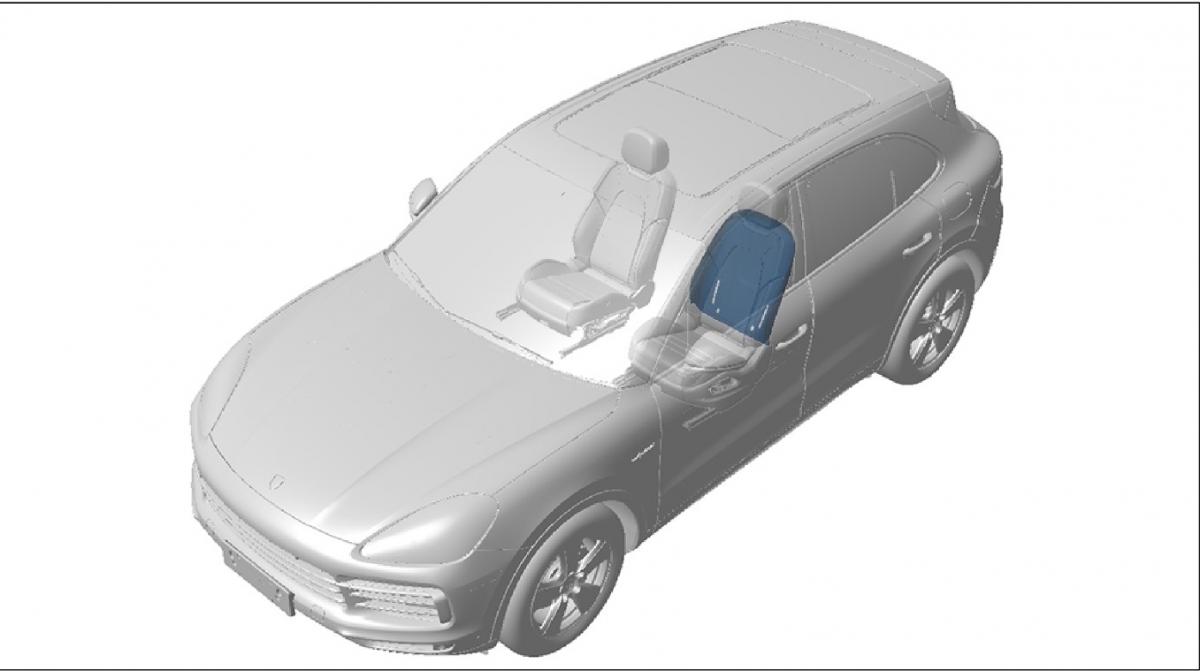

04.02.2025, 22:31   #1

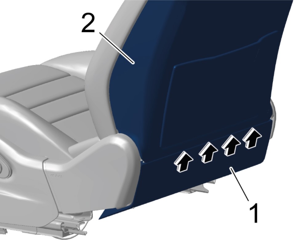

Место установки
Название: Место установки накладки.jpg
04.02.2025, 22:32   #2

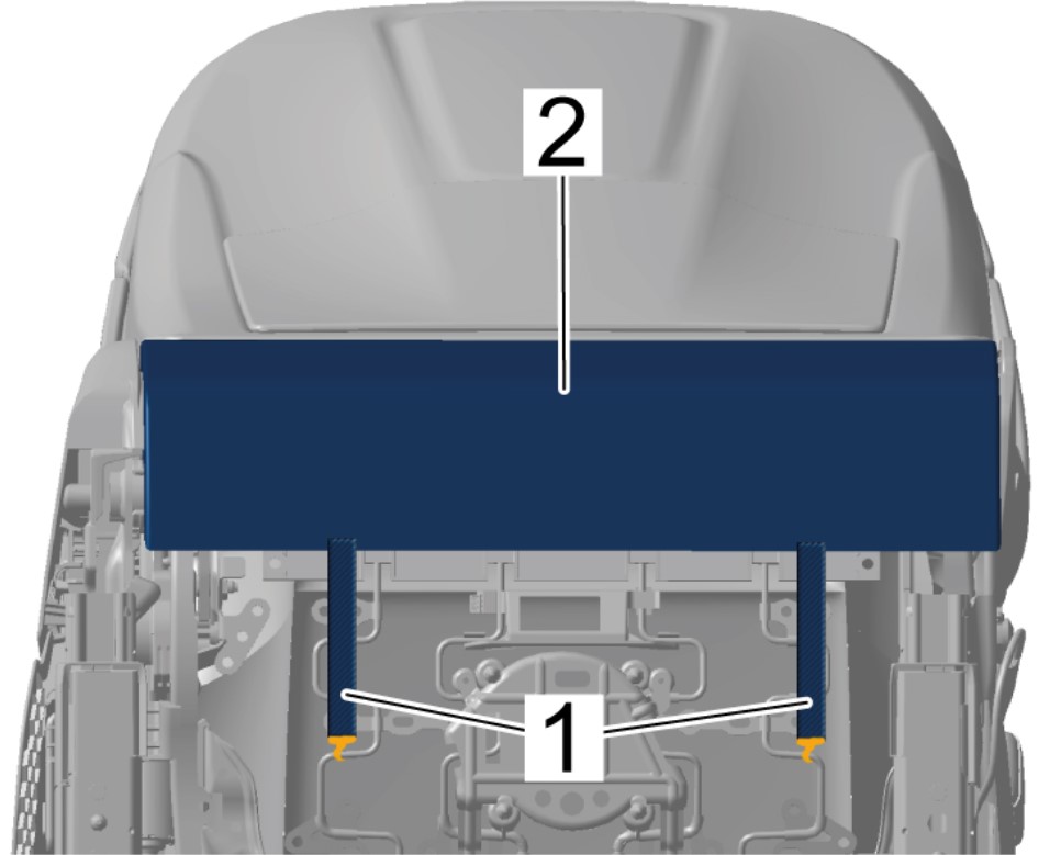

Предварительные работы
1 Снять обшивки переднего сиденья.
Название: Место установки обшивки.jpg

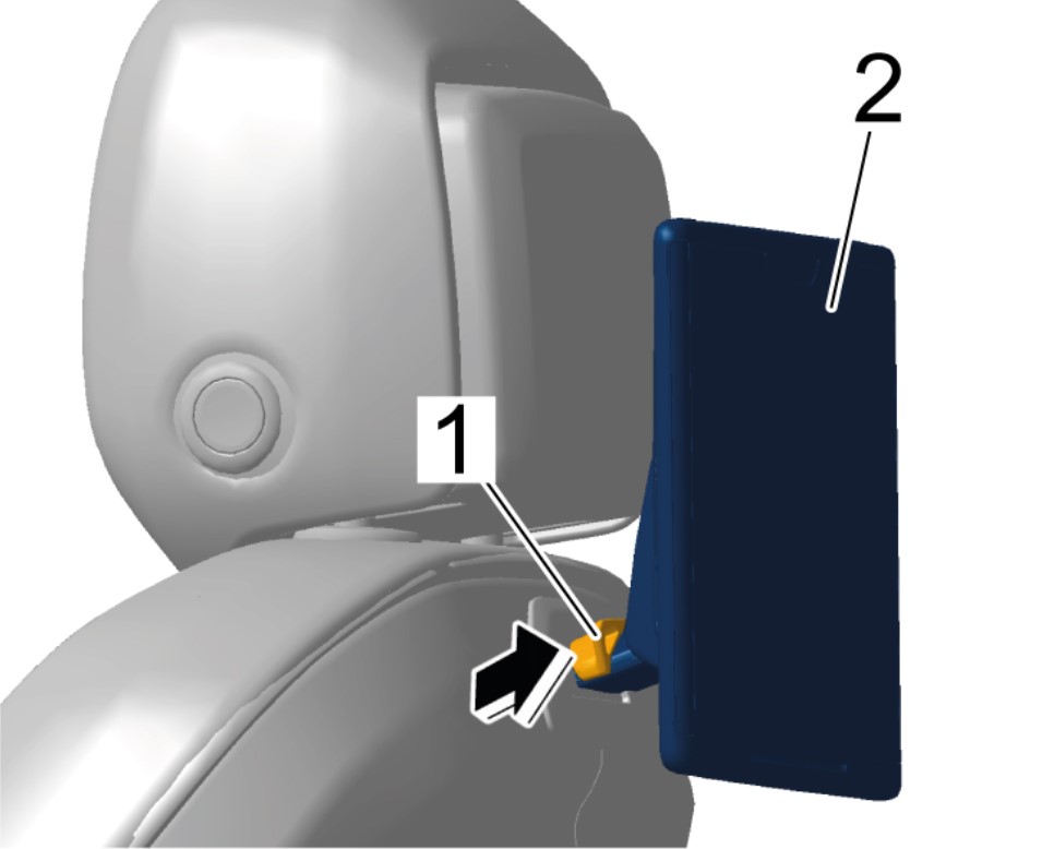

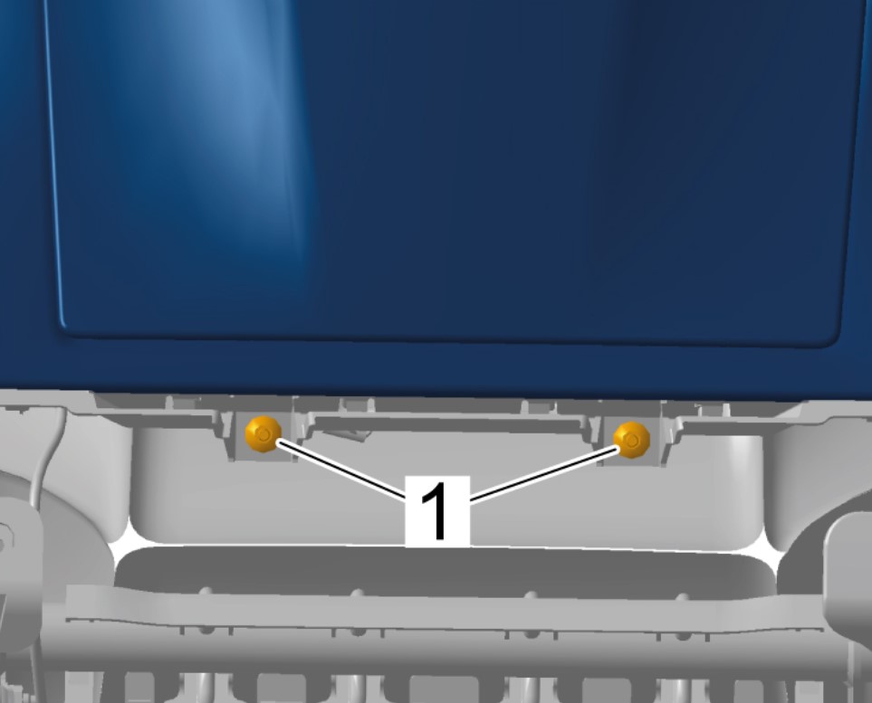

04.02.2025, 22:33   #3
2 Только автомобили, оснащенные интеллектуальной мультимедийной системой для задних пассажиров (I-№ 9WF):
Нажать фиксатор -1- и снять дисплей -2- вместе с держателем.
Название: Интеллектуальная мультимедийная система для задних.jpg

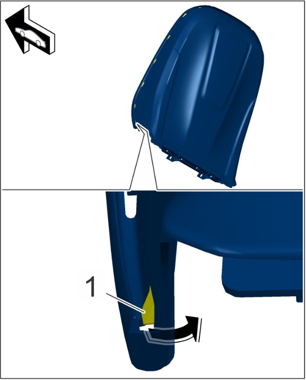

04.02.2025, 22:35   #4
Снять обивку спинки сиденья
Демонтаж накладки спинки сиденья
1 Отцепить резиновые ленты -1- и отвернуть язычок -2- от обивки сиденья.

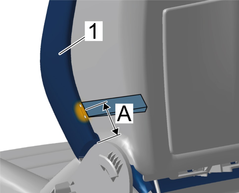

04.02.2025, 22:40   #7
4 С помощью плоского монтажного клина разблокировать самые нижние фиксаторы слева и справа и отцепить обивку спинки сиденья -1-.
Расстояние A = 30 mm
Название: Самый нижний фиксатор обивки спинки.jpg

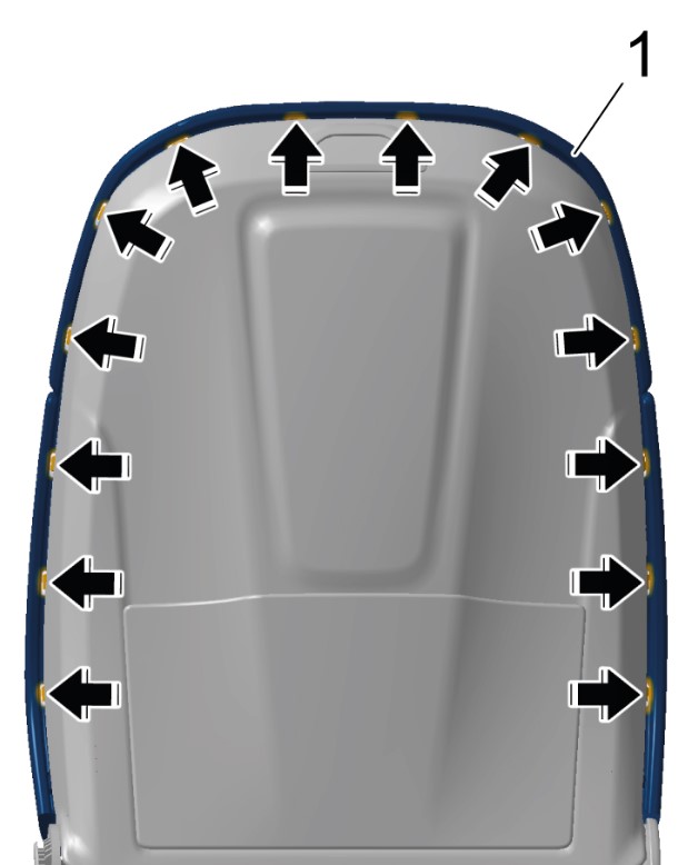

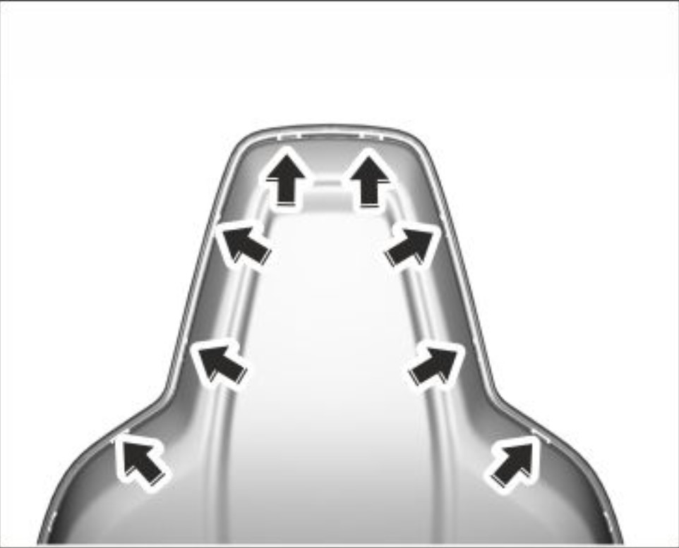

04.02.2025, 22:42   #9
5 Разблокировать все остальные фиксаторы -стрелка-с помощью плоского монтажного клина и по периметру отцепить обивку спинки сиденья -1-от накладки спинки.
Название: Обивка спинки сиденья на накладке спинки.jpg
ID:	85428   Нажмите на изображение для увеличения

04.02.2025, 22:44   #10
5.1 Ослабить фиксатор -1-в направлении центра спинки сиденья. -стрелка-
