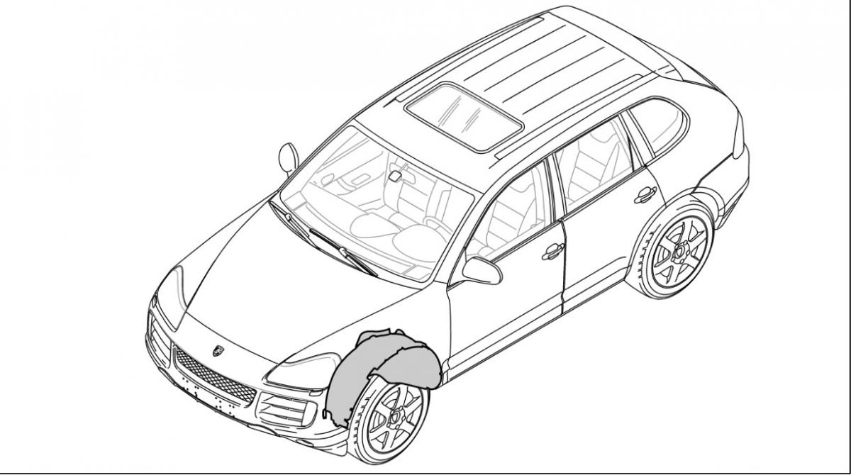

Предварительные работы
1 Отсоединить колесный подкрылок в передней части.
Название: Место установки переднего подкрылка.jpg

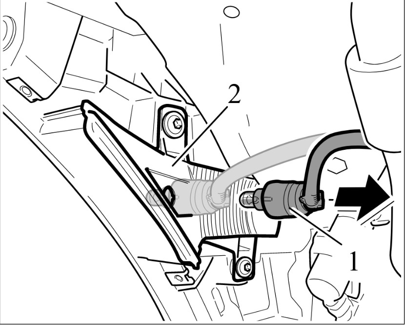

26.04.2024, 22:42   #2
Демонтаж бокового указателя поворота
Уведомление
Пики напряжения
Неисправности потребителя или блока управления
Извлечь ключ зажигания и выключить потребитель прежде, чем он будет отсоединен или демонтирован.
1 Отсоединить патрон лампы -1- указателя поворота -2- - -стрелка- .

ID:	77150   Нажмите на изображение для увеличения
Название: Отсоединение патрона лампы указателя поворота.jpg

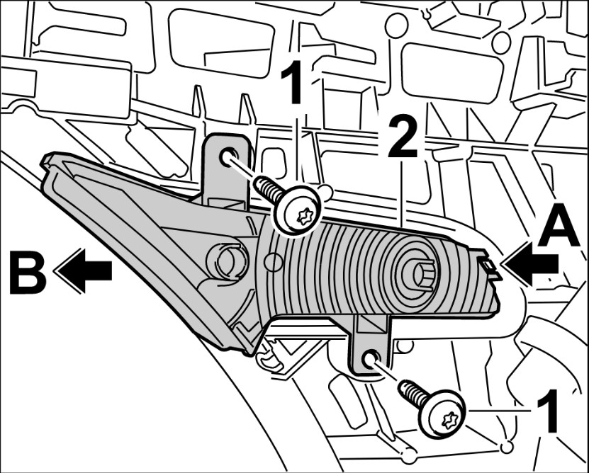

26.04.2024, 22:43   #3
2 Снять боковой указатель поворота.
2.1 Выкрутить крепежные винты -1- .
2.2 Извлечь боковой указатель поворота -2- из крепежных язычков -стрелка A- и снять назад -стрелка B- .
Название: Демонтаж бокового указателя поворота.jpg

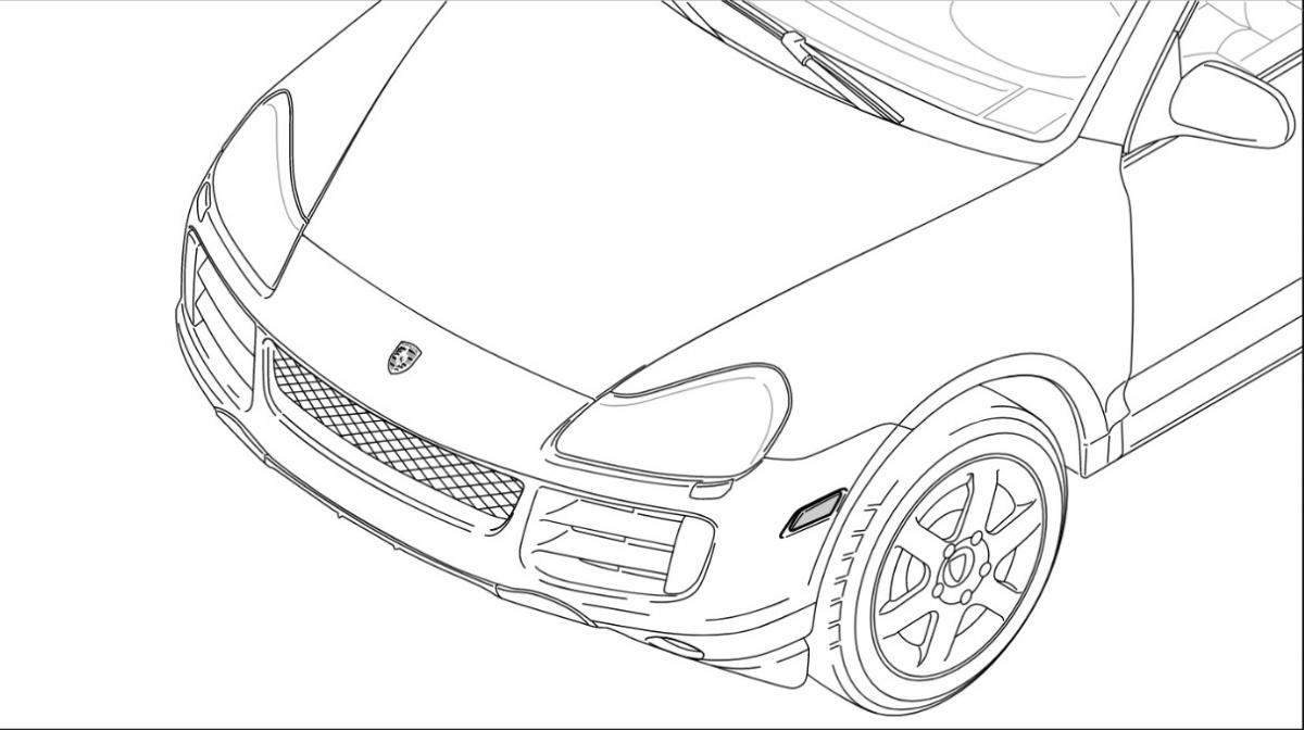

26.04.2024, 22:44   #4
Монтаж бокового указателя поворота
Монтаж боковых указателей поворота
Информация
В результате монтажа кронштейна лампы в корпус лампы в “провернутом” положении возможно повреждение фонаря и/или запотевание бокового указателя поворота.
При монтаже патрона лампы следить за тем, чтобы направляющая патрона лампы вошла в паз указателя поворота и чтобы резиновая втулка полностью соприкасалась с указателем поворота.

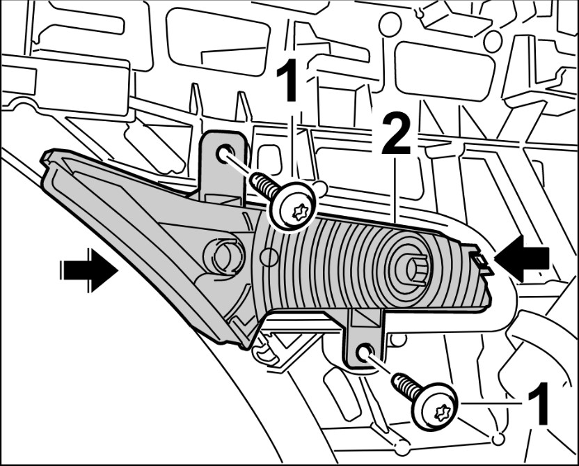

1 Установить боковые указатели поворота.
1.1 Боковые указатели поворота -2- из положения сзади в -направлении стрелки- вставить в облицовку передней части кузова, пока фиксатор -стрелка- не защелкнется.
1.2 Крепежные болты -1- закрутить.
Название: Монтаж боковых указателей поворота.jpg

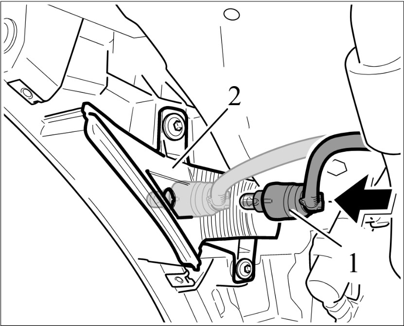

2 Патрон лампы -1- установить -2- в указатель поворота -стрелка- .
Название: Монтаж патрона лампы в указатель поворота.jpg
