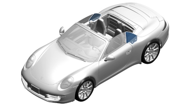

Предварительные работы
1 Снять задний стеклоподъемник.
Демонтаж заднего бокового стекла
Название: Место установки бокового стекла.jpg

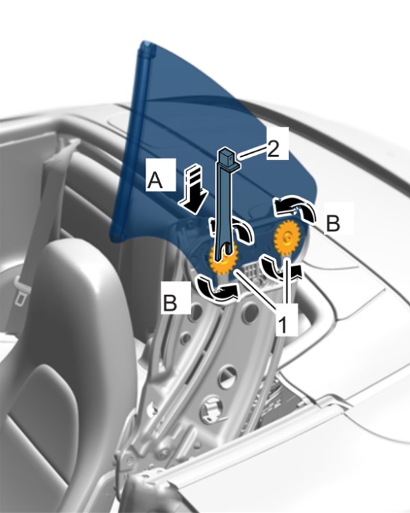

25.02.2023, 18:56   #2
1 Вывернуть винты с Г-образной головкой -1- с помощью специального инструмента 9842/2 - крючковой ключ-2- .
2 Снять боковое стекло.
Название: Демонтаж бокового стекла.jpg
