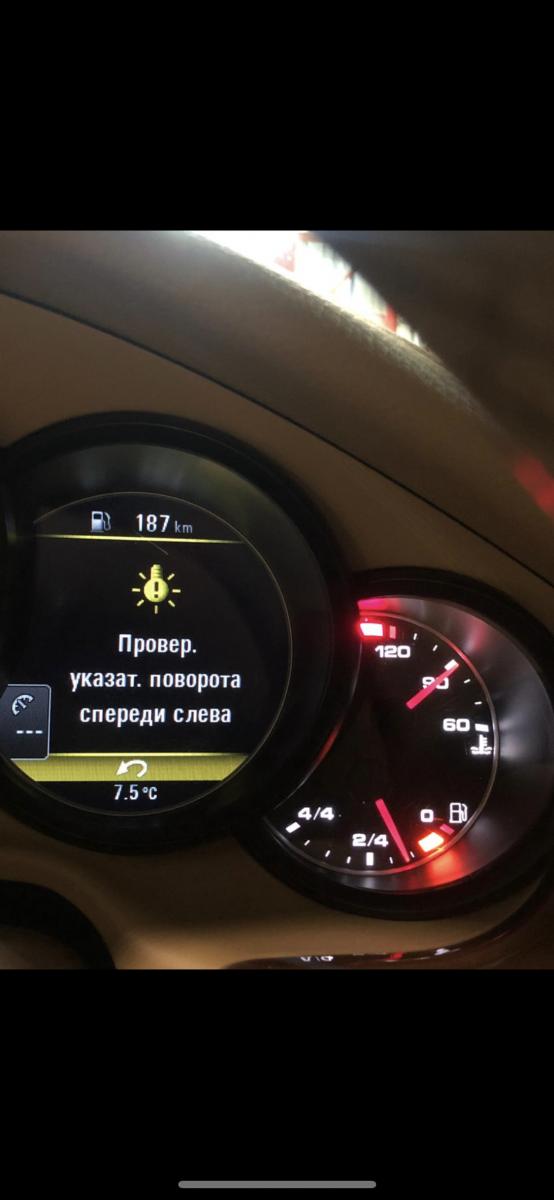

Друзья, подскажите пожалуйста :) при включении рычага поворотника, на панели приборов загорается ошибка, проверить указатель поворота, спереди слева/справа. Все указатели поворотов моргают исправно. Может быть есть, кто закодирует удалённо? Panamera 4s

На данный момент сказали что установлен бампер от турбака. Снял локеры там был какой то колхоз с релешками, видимо хотели сделать обманки, колхоз убрал, штекер родные взять негде. Взял штекеры от бмв е60. Прикрутил поставил лампочки. Включил лампы горят как габарит. Но не мигают. Ошибка так и не ушла.
25.11.2020, 16:28   #10
Serg124
Ну правильно, надо передний блок закодировать как турбо, раз бампер турбо. Нужен пивис
Про разъёмы пофиг хоть от лады если они такие же. Смысл в правильном подключении. По схеме.
