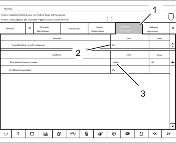

1.2 Топливный насос можно активировать и отключить следующим образом.
1.3 Диагностика => Cayenne => DME => Проверка исполнительных элементов / проверки => Исполнительные элементы => Топливный насос 1
1.4 Указывается 100%. Топливный насос начинает подачу при нажатии клавиши Старт.
1.5 Топливный насос останавливается при изменении процентного значения до 0%. Повторное нажатие клавиши Старт.
2 Вызов проверочного значения B070 Фактическое значение высокого давления топлива.
2.1 Диагностика => Cayenne => DME => Фактические значения / переключающие входы => B070 Фактическое значение высокого давления топлива
Давление топлива примерно от 5800,0 до 6100,0 гПа при работе насоса.
1 Исполнительные элементы / проверки
2 Состояние топливного насоса (0% - насос выключен, 100% - насос работает). В каждом случае подтверждается с помощью клавиши Старт.
3 Давление топлива в гПа (на рисунке остаточное давление вскоре после отключения).

3.1 С помощью тестера PIWIS считать в блоке управления DME фактическое значение Фактическое значение высокого давления топлива.
Зажигание включено, коротко активировать топливный насос, затем выключить топливный насос.
Заданное давление прим. от 5000 до 5500,0 гПа. Наблюдать за давлением топлива в течение примерно 5-10 минут.
Давление не держится, то есть фактическое значение давления топлива сильно упало. Имеется внутренняя или внешняя негерметичность топливной системы.
Давление держится, то есть фактическое значение давления топлива упало лишь минимально.

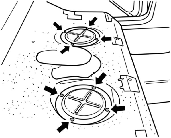

3 Снять правую крышку (на рисунке показаны обе крышки) -стрелки-. Для этого высвободить ковровое покрытие. Затем отвернуть четыре крепежные гайки и снять крышку.

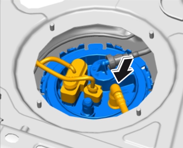

4 На правом модуле подключения осторожно отсоединить подающий топливопровод -стрелка- (подложить много ветоши, топливо разбрызгивается).
5 После отсоединения топливопровода немедленно подключить измерительный инструмент и снова вставить предохранитель.

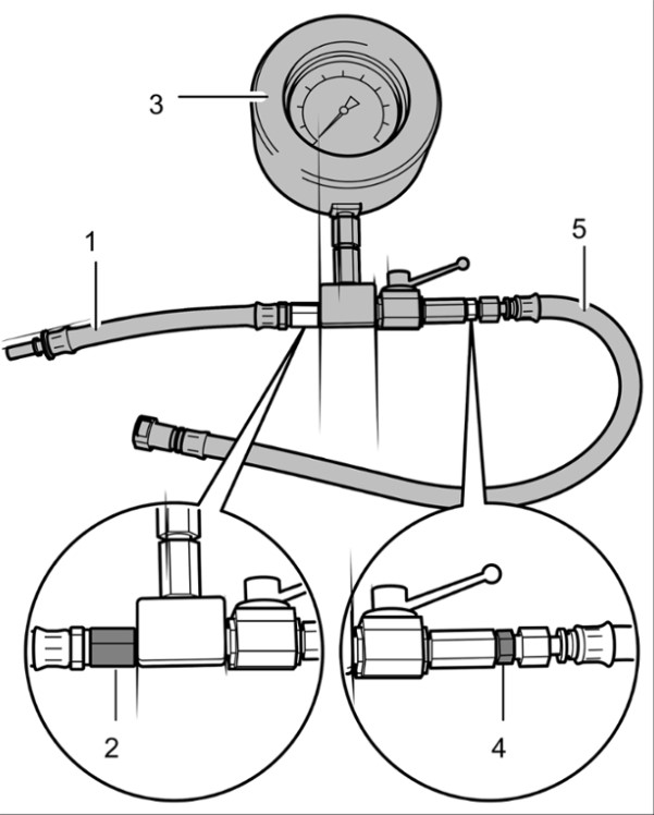

Инструменты и материалы
Конструкция инструмента для проверки
1 Измерительный адаптер ; с быстроразъемным соединением => служит для проверки производительности топливного насоса. Создает необходимое противодавление 2,5 бар.
2 Манометр с запорным краном тестер V. A. G 1318 для проверки системы питания К-Jetronic
3 Соединительный канал соединительная линия ("мама" быстроразъемного соединения)
4 Адаптер 1318 / 7 из тестера V. A. G 1318 для проверки системы питания К-Jetronic
5 Adapter 1318 / 15 (однокомпонентный соединительный элемент); доп. оборудование к тестеру V. A. G 1318 для проверки системы питания К-Jetronic ; => служит для проверки давления подачи топливного насоса.
6 Соединительный канал соединительная линия ("папа" быстроразъемного соединения) => служит для проверки давления подачи топливного насоса.
7 Адаптер 1318 / 17 (A) из тестера V. A. G 1318 для проверки системы питания К-Jetronic; соединение к измерительному адаптеру => служит для проверки производительности топливного насоса.

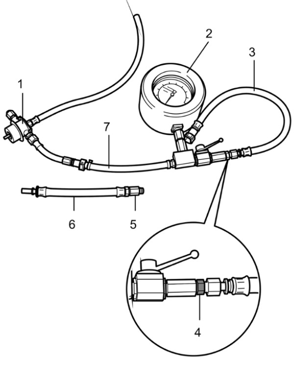

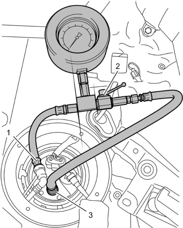

1 Проверка давления подачи топлива (низкое давление) =>
1.1 Подсоединить прибор для проверки – манометр с запорным краном прибор для проверки K-Jetronic V. A. G 1318 с адаптером 1318 / 7 и соединительным трубопроводом соединительный трубопровод (быстроразъемная муфта “мама”) со стороны запорного крана. С другой стороны запорного крана подсоединить адаптер 1318 / 15 (однокомпонентный соединительный элемент) и соединительный трубопровод соединительный трубопровод (быстроразъемная муфта “папа”). Инструмент следует монтировать с уплотнительными кольцами (на выбор: медь, алюминий, пластик и т.д.) между отдельными компонентами. Конструкция должна быть герметичной.
Инструмент для измерения давления подачи топлива.
1 Соединительный трубопровод трубопровод подключения (быстроразъемное соединение “папа”) => служит для проверки давления подачи топлива.
2 Адаптер 1318 / 15 (состоящий из одной части соединительный элемент); принадлежность к прибору для проверки K-Jetronic V. A. G. 1318; => служит для проверки давления подачи топлива.
3 Прибор для проверки Манометр с запорным краном прибор для проверки K-Jetronic V. A. G. 1318
4 Адаптер 1318 / 7 из комплекта прибора для проверки K-Jetronic V. A. G. 1318
5 Соединительный трубопровод трубопровод подключения (быстроразъемное соединение “мама”)
1.2 Подсоединить измерительный инструмент -2- между выходом модуля подключения -3- и подающим топливопроводом -1-. Запорный кран открыт.
1.3 Запустить двигатель и оставить его работать на холостом ходу. Считать давление топлива на манометре. Стрелка манометра может слегка колебаться на холостом ходу. При увеличенном числе оборотов холостого хода (легкое нажатие на педаль акселератора) стрелка успокаивается. Топливный контур низкого давления работает с постоянном давлением от 5,5 до 6,0 бар. Около этого значения и колеблется стрелка. Измерение во время движения с привлечением второго механика может показать кратковременное снижение давления топлива ниже 5 бар (4,5 бар) при полной нагрузке (особенно для Turbo). Это не является признаком неисправности.

2.1 Сборка и подключение инструмента аналогично измерению давления подачи топлива (см. выше).
2.2 Дать двигателю поработать в течение нескольких минут. Выключить двигатель. Проверка падения давления. Падение давления топлива после выключения зажигания не должно быть выше 1 бара через 1 час. Следить за тем, чтобы сама конструкция инструмента не давала утечек и не имела негерметичностей (даже малейших). Давление топлива очень быстро снижается и искажает результат измерения уже при наличии малейшей утечки.

Владимир, проверили давление топлива в рампе и показывает значение 40000 гПа, не много ли это? Проверяли на холостых.
Расскажите, как проводили проверку
07.09.2019, 14:11   #6
Rss_team
Да просто подключились к авто через MaxiSys, он довольно подробно показывает все значения по типу Piwis. Показал значение давления в топливной рампе 40000 гПа. Машина была заведена, работала на холостых, полностью прогретая.
07.09.2019, 15:31   #7
Сообщение от Rim Посмотреть сообщение
Эта тема посвящена низкому давлению топлива, а вы замеряете высокое давление топлива.
В приборе должны быть строчки номинальное и фактическое давление топлива. По этим данным и делают вывод, в норме давление или нет.
