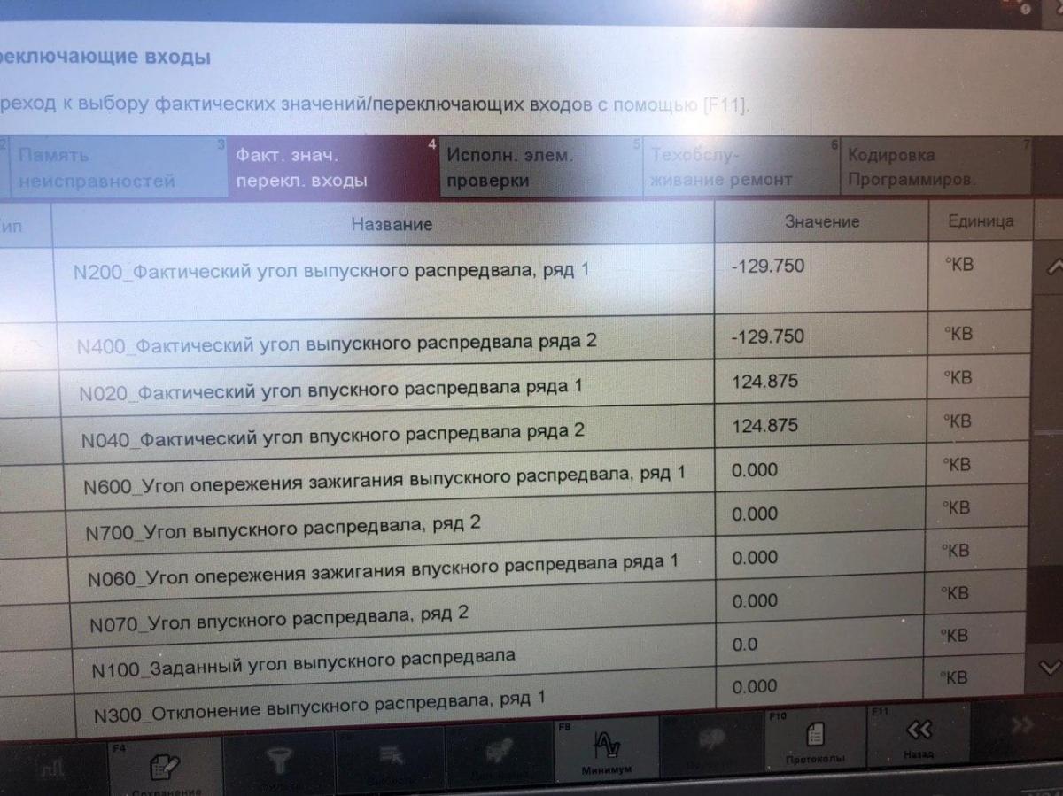

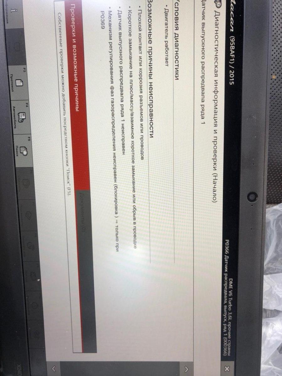

При обгоне на трассе загорелась гирлянда ошибок, машина начала неустойчиво работать на холостых. По диагностике выдало следующее...
p 0300 Пропуски воспламенения, суммарная ошибка
р 0301 02 03 пропуски в 1 2 3 цилиндре
р 0366 датчик распредвала выпуск банк 1
оф дилер сказал что сломало распредвал, нужно снимать мотор и гбц... что очень похоже на бред. Попытки дать советы по диагностике вызвали критику, в итоге было решено разбираться без помощи этих ребят.
Сделал эндоскопию, все отлично, клапана целые, задиров и следов удара и чего подобного нету.
Компрессия везде одинаковая.
Машина запускается но плохо работает на холостом, если поднять обороты, ощутимо лучше.
При сравнении фактических углов распредвала между левой и правой гбц нет разницы. Так же как и параметр угол отклонения распредвала показывает ноль....
Из этого всего есть следующие мысли, что мертвый датчик распредвала выпускного. Есть идея его поменять местами с впускным, но его не получается снять не снимая катализатор.
Вот собственно и сам вопрос. Какова вероятность того, что дело в датчике, а не в убежавших фазах либо не рабочем регуляторе фаз???

По фото видно только расшифровку кода неисправности: P0366 Датчик распредвала, выпуск, ряд 1 https://forum.cayservice.ru/showthre...331#post135331
и на втором фото видны только фактические углы распредвалов
Нужно показать какое отклонение распредвалов сейчас 1-го и 2-го ряда, как впускных распредвалов (два значения), так и выпускных распредвалов (два значения)

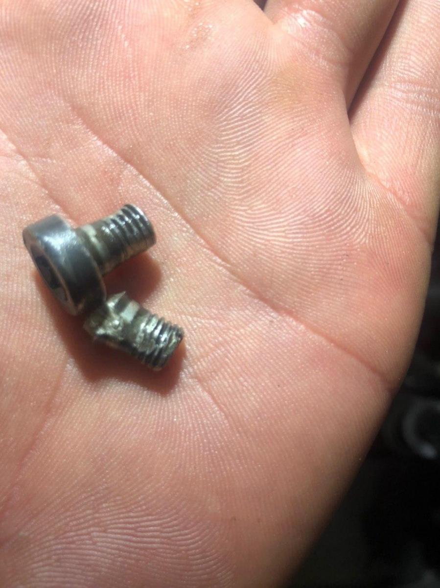

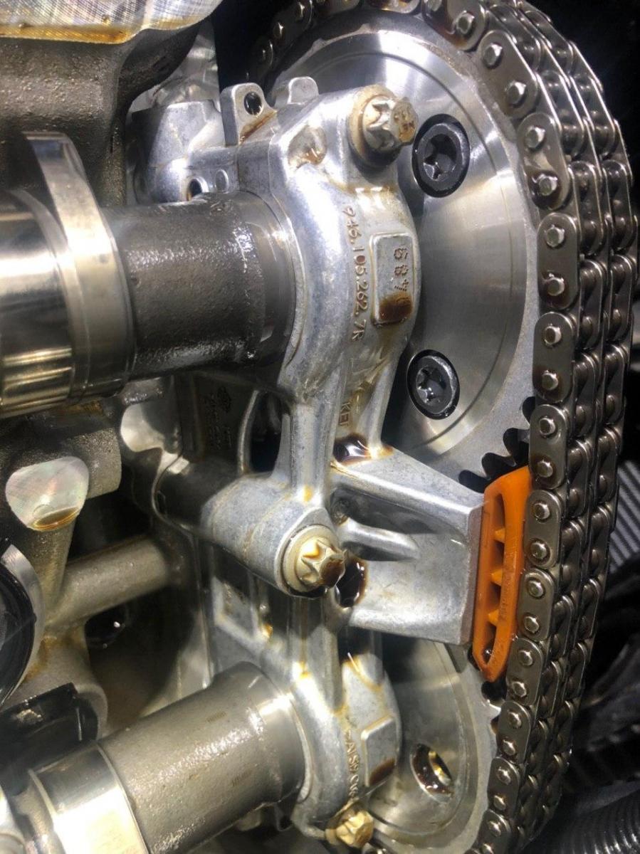

Неисправность найдена, срезало болты регулятора фаз... Я так понимаю Проблема стараяhttp://forum.cayservice.ru/showthread.php?t=5623, но вот болты стоят нового образца да и двигатель этот v6tt... регулятор фаз отличается от v8. Сейчас пытаемся выяснить, была ли отзывная компания по этой проблеме.
Это что-то новенькое...
Сообщение от So-col Посмотреть сообщение
Сомневаюсь что связь только с болтами. Скорее всего причина должна быть еще из-за чего это произошло
Не было точно
