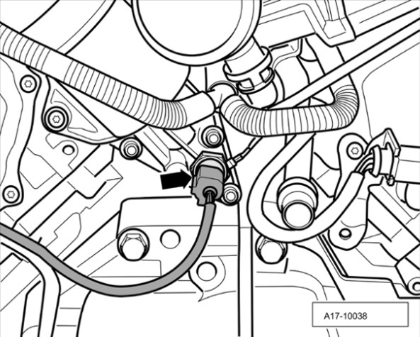

Демонтаж манометрического переключателя давления масла
1 Снять компрессор.
2 Снять трубки системы вентиляции картера двигателя.
3 Снять сменный элемент масляного фильтра.
4 Откачать моторное масло из корпуса масляного фильтра с помощью VAS 6622A - Прибор для сбора и откачки старого масла.
5 Высвободить электрические провода.
6 Отсоединить электрическое штекерное соединение -стрелка- .
7 Вывернуть манометрический переключатель давления масла с помощью T40175 - шарнирного ключа .
Название: Манометрический переключатель давления масла.jpg

Монтаж манометрического переключателя давления масла
Информация
1 Монтаж осуществляется в обратной последовательности, при этом необходимо обратить внимание на следующее:
1.1 Заменить уплотнительное кольцо. Отдельно не поставляется
1.2 Заменить манометрический переключатель давления масла с уплотнительным кольцом.
1.3 Во избежание потери масла сразу вставить в отверстие новый манометрический переключатель давления масла.
Момент затяжки 20 Nm
2 Проверить уровень масла.
