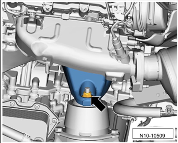

12.10.2021, 14:55   #2
7 Отвернуть гайку -стрелка- левой опоры двигателя.
Название: Левая опора двигателя.jpg

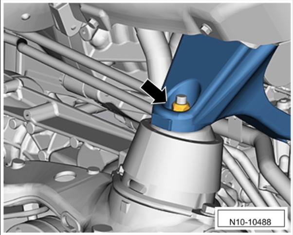

12.10.2021, 14:56   #3
8 Отвернуть гайку -стрелка- правой опоры двигателя.
Название: Правая опора двигателя.jpg

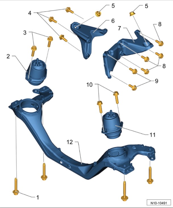

12.10.2021, 14:58   #4
Опоры силового агрегата – монтажный обзор
Монтажный обзор опор силового агрегата
1 Винты кронштейна опоры двигателя / заменитьПредварительная затяжка 120 Nm Окончательная затяжка + 180 °
2 Опора двигателя
3 Винт Момент затяжки 60 Nm
4 ВинтM10x35Момент затяжки 40 Nm
Информация
Дополнительная информация приведена в каталоге запасных частей Porsche.
4* ВинтM10x45Предварительная затяжка 50 Nm Окончательная затяжка + 90 °
Информация
5 Гайка Момент затяжки 75 Nm
6 Правый кронштейн опоры двигателя
7 Левый кронштейн опоры двигателя
8 Винт Момент затяжки 40 Nm
9 Винт Момент затяжки 20 Nm
10 Винт Момент затяжки 60 Nm
11 Опора двигателя
12 Кронштейн опоры двигателя
