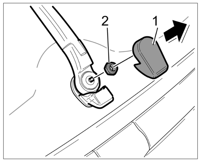

Здравствуйте!подскажите пожалуйста момент затяжки заднего поводка дворника?кайен 955
28.11.2022, 03:42   #2
Taycan
Аватар для Taycan
Сообщение от Евгений 626 Посмотреть сообщение
Здравствуйте
Здравствуйте!
Крепежная гайка поводка стеклоочистителя -2- момент затяжки 12 Nm

Вам удалось снять поводок дворника? У меня прикипел намертво. Пробовал и так и этак. Без сьемника нереально.

В моем случае сначала закис дворник. Чтобы разобрать надо, в том числе снять с оси.

Заливай ВДшкой пару дней, а потом съемником сдергивай.
