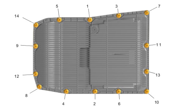

Здравствуйте, есть ли момент затяжки болтов поддона акпп на коробке 7DT75?
После езды на 200 метров половина поддона становится в масле, возможна ли такая течь через уплотнительное кольцо вала главной передачи, либо сальник заднего вала?
За такое маленькое время масло не может стечь вниз и размазатся по всему поддону

12.08.2022, 18:25   #4
Информация
При монтаже поддона ATF следить за тем, чтобы использовались стальные винты.
1 Очистить уплотнительную поверхность на коробке передач.
Информация
Для обеспечения герметичности поддона ATF его необходимо заменить после демонтажа.
2 Установить новый поддон ATF и слегка наживить от руки крепежные винты.
Сообщение от gevaki8288 Посмотреть сообщение
Затянуть крепежные винты в указанной последовательности. Момент затяжки 10 Nm +/- 1 Nm
Название: Резьбовое соединение поддона ATF.jpg
