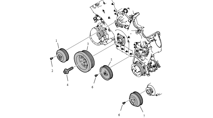

Добрый день! Нужна информация по моменту затяжки болта шкива(демпфера) коленвала 4.8 турбо M48.52.

В коленчатый вал вставлена призматическая шпонка. При монтаже демпфера крутильных колебаний (ременного шкива коленчатого вала) призматическая шпонка должна попасть в паз.
Призматическая шпонка не должна упасть в двигатель.
Гаситель крутильных колебаний (ременный шкив коленвала) и торец коленвала необходимо очистить.
Винт M18 x 1,5 x 72; использовать новый винт; → Момент затяжки: 20 Nm → Момент затяжки: 50 Nm → Момент затяжки: 100 Nm → Угол затяжки: 180°
