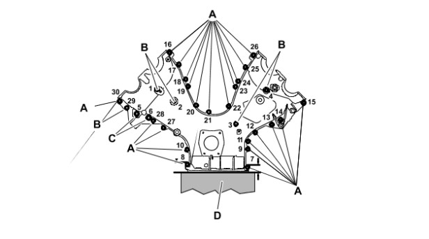

04.03.2021, 22:45   #1
Последовательность затяжки для крышки кожуха цепи
A Алюминиевый винт M6 x 30; крышка кожуха ГРМ к картеру и головке блока цилиндров; алюминиевые винты всегда подлежат замене; Предварительная затяжка 4 Nm и Окончательная затяжка 90 °
B Алюминиевый винт M6 x 55; крышка кожуха ГРМ изнутри к верхней части картера и головке блока цилиндров; алюминиевые винты всегда подлежат замене; Предварительная затяжка 4 Nm и Окончательная затяжка 90 °; Крышка кожуха ГРМ снаружи к головке блока цилиндров Предварительная затяжка 4 Nm и Окончательная затяжка 90 °
C Алюминиевый винт M8 x 55; крышка кожуха ГРМ (положение натяжителя цепи) к верхней части картера и головке блока цилиндров; алюминиевые винты всегда подлежат замене; Предварительная затяжка 10 Nm и Окончательная затяжка 90 °
D Крышка кожуха цепи должна равномерно прилегать к нижней части картера (стальная линейка или индикатор часового типа)
Название: Последовательность затяжки для крышки кожуха цепи.jpg

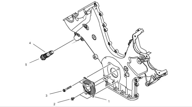

04.03.2021, 22:47   #2
Натяжитель цепи, уплотнительный фланец
1 Уплотнительный фланец (рабочую кромку уплотнения смазать моторным маслом); выровнять с помощью втулки или гасителя колебаний / заменить
2 Алюминиевый винт M6 x 20; алюминиевые винты всегда подлежат замене; Предварительная затяжка 4 Nm и Окончательная затяжка 90 °
3 Алюминиевый винт M6 x 55; алюминиевые винты всегда подлежат замене; Предварительная затяжка 4 Nm и Окончательная затяжка 90 °
4 Уплотнительное кольцо; всегда заменять
5 Натяжитель цепи Момент затяжки 60 Nm
Название: Натяжитель цепи, уплотнительный фланец.jpg

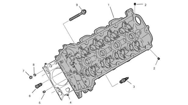

Головка блока цилиндров 1-4
1 Головка блока цилиндров 1-4
2 Уплотнение головки блока цилиндров 1-4
3 Винт M8 Момент затяжки 23 Nm
4 Крышка
5 Резьбовая пробка
6 Резьбовая пробка
7 Дроссель системы регулирования хода клапанов Момент затяжки 2 Nm
8 Болты крепления головки блока цилиндров => предписание по затяжке см. в разделе Последовательность затяжки для головки блока цилиндров
9 Свеча зажигания; при повторной установке Момент затяжки 25 Nm ; в случае установки впервые Момент затяжки 30 Nm
Зазор между электродами свечи зажигания FGR5NQE Контрольное значение 1,6 mm +/- 0,05 mm
Зазор между электродами свечи зажигания FR6NPP Контрольное значение 0,7 mm + 0,1 mm

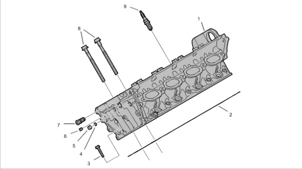

04.03.2021, 22:51   #4
1 Головка блока цилиндров 5-8
2 Запорный винт Момент затяжки 5 Nm
3 Свеча зажигания; при повторной установке Момент затяжки 25 Nm; в случае установки впервые Момент затяжки 30 Nm
4 Уплотнение головки блока цилиндров 5-8
5 Резьбовая пробка
6 Дроссель системы регулирования хода клапанов Момент затяжки 2 Nm
7 Резьбовая пробка
8 Крышка
9 Болты крепления головки блока цилиндров => предписание по затяжке см. в разделе Последовательность затяжки для головки блока цилиндров

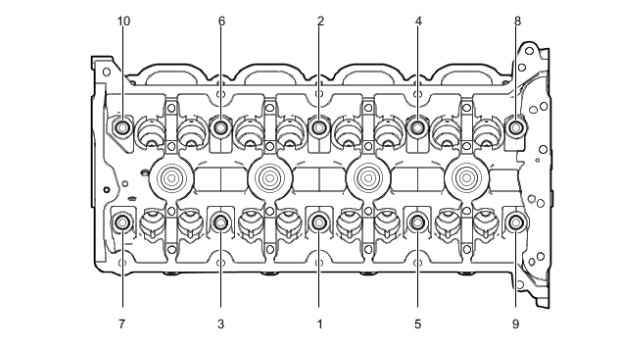

04.03.2021, 22:54   #5
1 по 10
1. посадочная затяжка Момент затяжки 30 Nm; 2-я посадочная затяжка Момент затяжки 50 Nm; ослабить на 2 оборота Угол затяжки 720 °; 1-й подход Момент затяжки 30 Nm; 2-й подход Момент затяжки 30 Nm ; 3-й подход и окончательная затяжка (угол затяжки) Угол затяжки 110 °

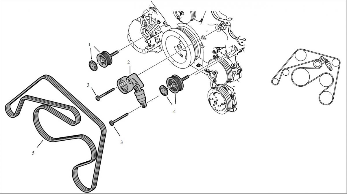

Здравствуйте!
Подскажите, пожалуйста, моменты затяжки болтов обводных роликов и болтов крепления натяжителя агрегатного ремня на Cayenne 958 4.8 V8. Заранее спасибо!
18.12.2023, 22:03   #7
Сообщение от Makarov Посмотреть сообщение
Здравствуйте!
Добрый вечер
1 Направляющий ролик Момент затяжки 32 Nm
2 Гидравлический натяжитель ремня; натяжной элемент на рычаге Момент затяжки 32 Nm ; натяжной ролик на рычаге натяжителя Момент затяжки 32 Nm
3 Винт M8 x 96; рычаг в сборе к крышке кожуха цепи и головке блока цилиндров Момент затяжки 32 Nm ; натяжитель ремня и крышка кожуха ГРМ к консоли Момент затяжки 32 Nm
4 Направляющий ролик Момент затяжки 32 Nm
5 Двойной поликлиновый ремень
Название: Ременный привод.jpg

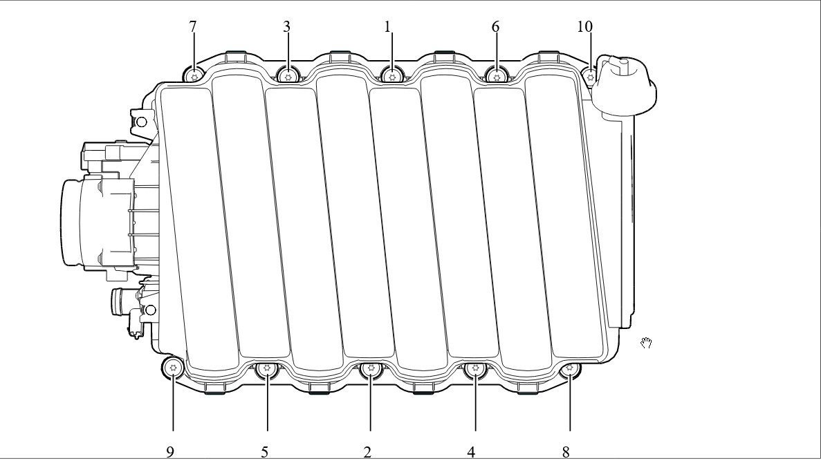

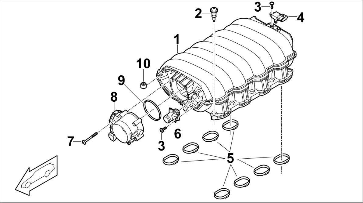

Сообщение от Serhion Посмотреть сообщение
подскажите момент затяжки впускного коллектора
Распределитель впускного воздуха
Соблюдать порядок затяжки впускного модуля действителен для атмосферного двигателя и Turbo
Впускной модуль атмосферного двигателя
1 Впускной модуль
2 Разделительный модуль (крепежный элемент); соблюдать последовательность затяжки Момент затяжки 15 Nm
3 Винт 5 x 16 Момент затяжки 4 Nm и Момент затяжки 4 Nm
4 Датчик давления
5 Уплотнение впускного модуля Проверить правильность выравнивания и монтажного положения!
6 Обогреваемый штуцер
7 Винт 6 x 50 Момент затяжки 7 Nm
8 Регулятор электронной заслонки
9 Уплотнение
10 Шаровой подпятник
Название: Впускной модуль атмосферного двигателя.jpg
ID:	77758   Нажмите на изображение для увеличения
Название: Порядок затяжки впускного модуля.jpg
