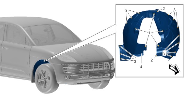

Предварительные работы
1 Поднять автомобиль.
Демонтаж переднего подкрылка
Информация
Количество крепежных винтов, крепежных зажимов, штекерных соединений, держателей и облицовок может отличаться в зависимости от комплектации.
На рисунках демонтаж и монтаж представлены лишь на примере одного варианта комплектации, при других вариантах они могут иными.
Некоторые рабочие операции необходимо выполнить самостоятельно.
На рисунках ремонтные работы частично представлены лишь на примере одной стороны автомобиля.
1 Выкрутить крепежные винты -3-.
2 Отвернуть крепежные гайки -1-.
3 Выкрутить крепежные зажимы -2-.
4 Отсоединить и снять подкрылок -4-.
Название: Передний правый подкрылок.jpg
29.06.2022, 21:37   #2
Монтаж переднего подкрылка
Монтаж осуществляется в обратной последовательности, при этом необходимо обратить внимание на следующее:
1 Затянуть крепежные винты с Момент затяжки 2 Nm .
2 Затянуть крепежные гайки с Момент затяжки 2,5 Nm .
Дополнительные работы
1 Опустить автомобиль.
