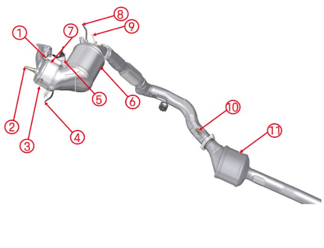

Датчики и разъемы на сажевом фильтре
ИНФОРМАЦИЯ
Изображение служит в качестве примера!
На следующем рисунке показаны датчики и разъемы на сажевом фильтре на двигателях V6 TDI.
1 Датчик температуры ОГ 2 (перед катализатором окисления)
2 Лямбда-зонд
3 Разъем прогрева катализатора 1
4 Разъем датчика дифференциального давления перед сажевым фильтром
5 Форсунка восстановителя
6 Сажевый фильтр с покрытием SCR
7 Катализатор окисления
8 Разъем датчика дифференциального давления после сажевого фильтра
9 Датчик температуры ОГ 4 (после сажевого фильтра)
10 Датчик NOx 2
11 Блокирующий катализатор
