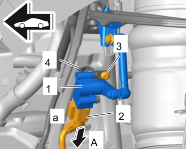

Передняя ось:
1 Датчик уровня передней оси
2 Электрическое штекерное соединение
3 Крепежный болт
4 Держатель
а Блокировка электрического штекерного соединения
A Направление демонтажа

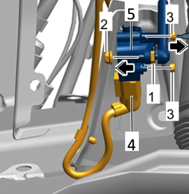

Задняя ось:
1 Двугранник
2 Крепежная гайка
3 Крепежные винты
4 Электрическое штекерное соединение
5 Датчик уровня задней оси
