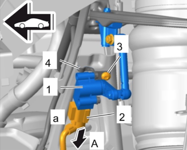

Датчики уровня на Cayenne
Датчики уровня определяют высоту передней и задней оси и передают это значение в качестве сигнала на блок управления PASM. Блок управления PASM вычисляет разницу между передней и задней осью по сигналам от датчиков уровня и затем регулирует положение соответствующих амортизационных стоек, чтобы привести автомобиль в нулевое положение.
Значения, полученные от датчиков уровня, используются также для расчета поправочных коэффициентов для корректора фар и для расчета разности высот между передней и задней осью на загруженном автомобиле.
На иллюстрациях ниже показаны датчики уровня на передней и задней осях Cayenne.
Передняя ось:
1 Датчик уровня передней оси
2 Электрическое штекерное соединение
3 Крепежный болт
4 Держатель
а Блокировка электрического штекерного соединения
A Направление демонтажа

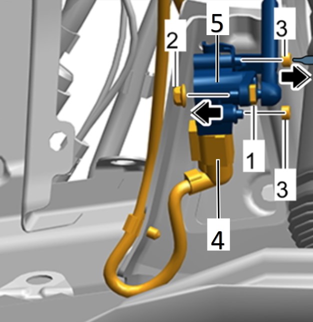

Задняя ось:
1 Двугранник
2 Крепежная гайка
3 Крепежные винты
4 Электрическое штекерное соединение
5 Датчик уровня задней оси
