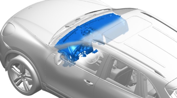

14.10.2021, 18:16   #3
Демонтаж передней панели
Название: Место установки передней панели.jpg

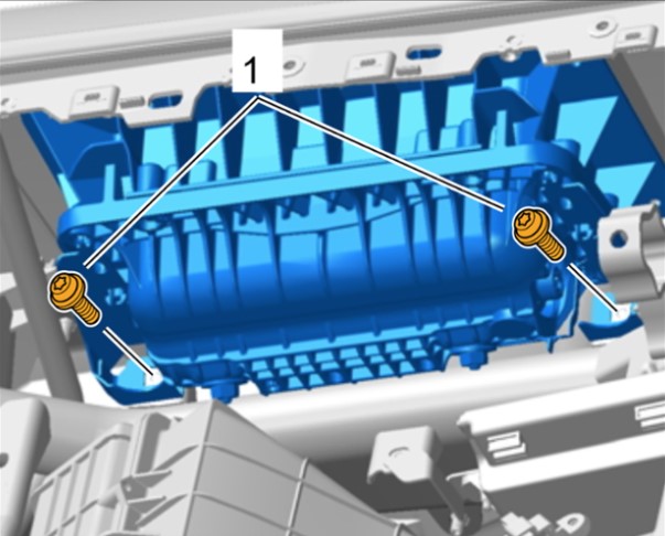

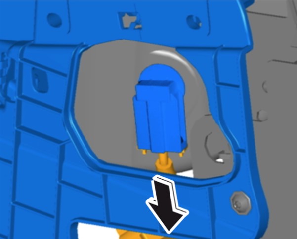

14.10.2021, 18:20   #4
1 Отвернуть два крепежных винта -1- модуля подушки безопасности переднего пассажира от монтажного кронштейна.
Название: Снятие модуля подушки безопасности.jpg

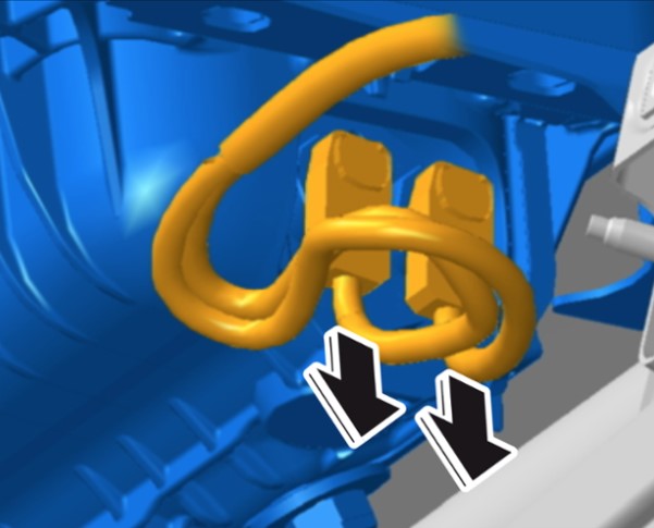

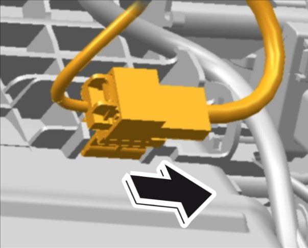

14.10.2021, 18:22   #5
2 Разблокировать и отсоединить оба электрических разъема модуля подушки безопасности переднего пассажира.
Название: Отсоединение разъема модуля подушки безопасности.jpg

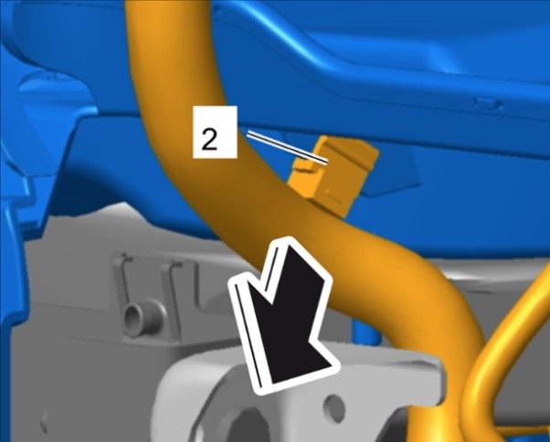

14.10.2021, 18:22   #6
3 Разблокировать держатель проводов -2- из передней панели слева и справа.
Название: Разблокирование жгута проводов.jpg

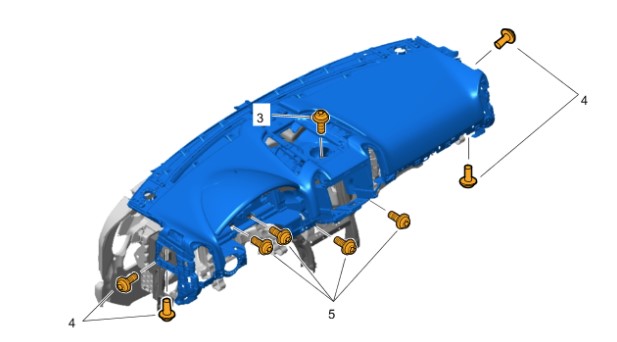

14.10.2021, 18:26   #9
7 Снять переднюю панель.
7.1 Вывернуть крепежный винт -3- работая сверху.
7.2 Вывернуть крепежные винты -4- сбоку на передней панели.
7.3 Вывернуть крепежные винты -5- спереди из передней панели.
Название: Демонтаж передней панели.jpg

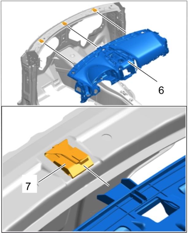

14.10.2021, 18:27   #10
8 Вытянуть переднюю панель -6- внутрь из трех крепежных скоб -7-.
Название: Извлечение передней панели.jpg
